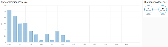

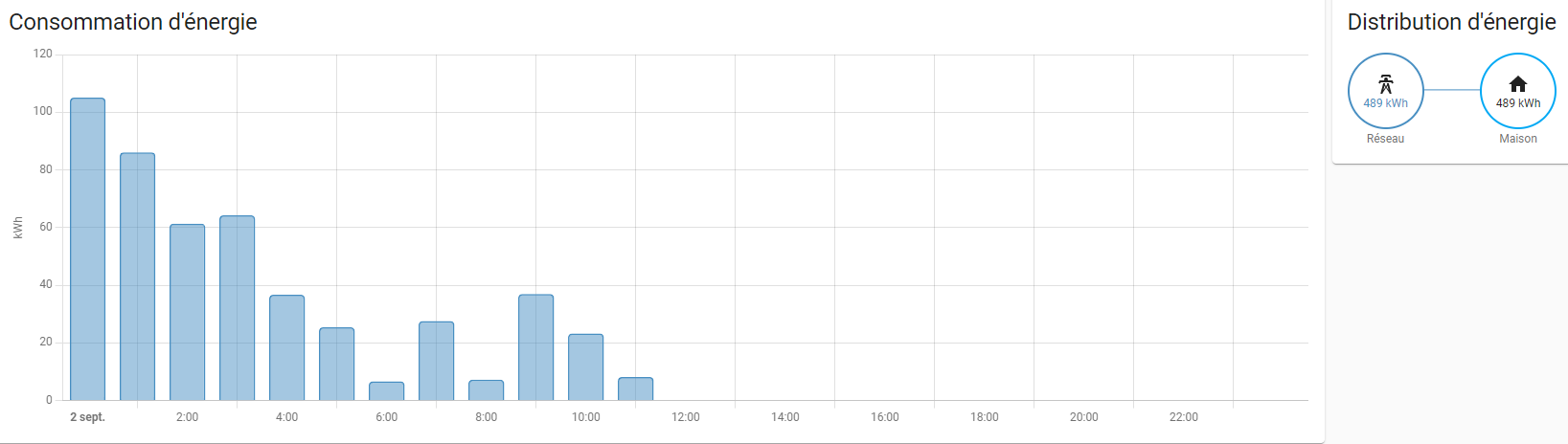

le problème se pose dans la partie « Energie », j’ai des valeurs incohérente et je ne comprends pas la raison :
Avez vous une idée de pourquoi malgré le sensor correctement modifié, j’ai toujours des valeurs importante sur le graphique ?
Ci joint les logs du RFXcom entre minuit et 1 heure du matin :
2022-09-02 00:00:06.094 DEBUG (MainThread) [homeassistant.components.rfxtrx] Receive RFXCOM event: {'packet_type': 90, 'sub_type': 2, 'type_string': 'ELEC3, CM180', 'id_string': '8c:52', 'data': '115a021d8c520000000af00000000ac20c79', 'values': {'Energy usage': 2800, 'Total usage': 3152.182271780244, 'Count': 0, 'Battery numeric': 9, 'Rssi numeric': 7}}
2022-09-02 01:00:06.083 DEBUG (MainThread) [homeassistant.components.rfxtrx] Receive RFXCOM event: {'packet_type': 90, 'sub_type': 2, 'type_string': 'ELEC3, CM180', 'id_string': '8c:52', 'data': '115a02798c5200000000e100000011ea2279', 'values': {'Energy usage': 225, 'Total usage': 5249.121457888101, 'Count': 0, 'Battery numeric': 9, 'Rssi numeric': 7}}
5249 - 3152 = 2096 après la correction du sensor cela fait 2.096 Kw alors que sur le graphique j’ai 105 KW
