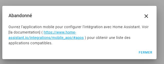

si je ne me trompa il faut installer coté HA core « mobile_app » ce que j’ai fait mais je n’avais que 6 entités qui ne me permettais pas d’envoyer une notification. j’ai donc effacé l’app et tenté une réinstallation mais sans succès. j’ai toujours ce qui suit : app mobile
une idée? :worried:

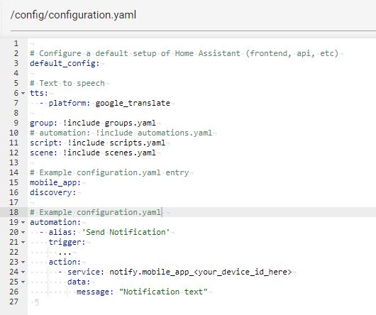

j’ai aussi modifié mon fichier configuration.yaml comme suit
app mobile yaml

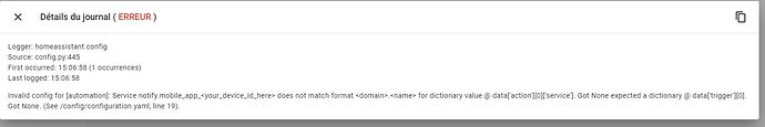

et dans les Lods j’ai ça :

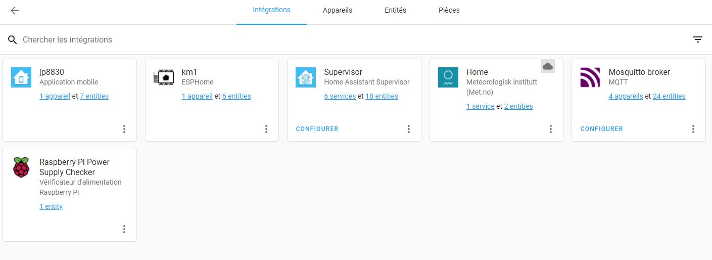

bon en réinstallant HA companion sur mon Smartphone j’ai ceci dans intégrations
c’est jp8830 le nom de mon Smartphone et depuis celà fonctionne
il ne faut donc pas passer par Intégrations>nouveau>mobile_app côté HA core :grinning:
