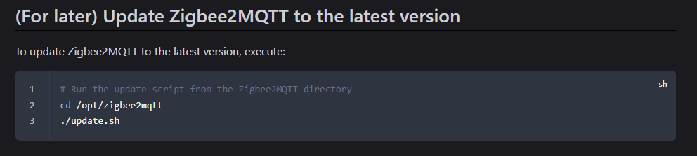

bon j’ai un tuto :

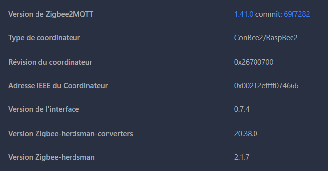

Bon et bien après quelques petites galères lors de la mise à jour, voici où j’en suis :

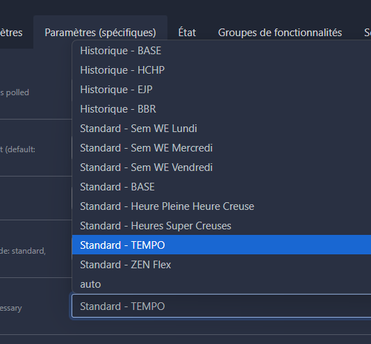

Ce qui me permets d’avoir (enfin !) ceci dans le choix du type de forfait :
Donc à ce stade, mon soucis est résolu :slight_smile:
Je suis donc up to date à cet instant sur le protocole zigbee (2.1.7) et sur la version du frontend (0.7.4) ?
Si oui, je peux mettre ce sujet en résolu
Oui tout ça se met à jour avec Z2M.
Ca ne devrait pas poser problèmes avec sous docker, la mise à jour est plus direte aussi…
heuu dans Z2M on peut mettre à jour les équipements, mais ca se fait aussi directement via HA il me semble.
Je viens de faire un tour dans les menus du frontend, je ne trouve nulle part le moyen de mettre à jour le protocole zigbee et le frontend lui même ?
Je voulais dire que la version de frontend et du protocole sont comprises dans la version de Z2M, ça fait partie du package.
