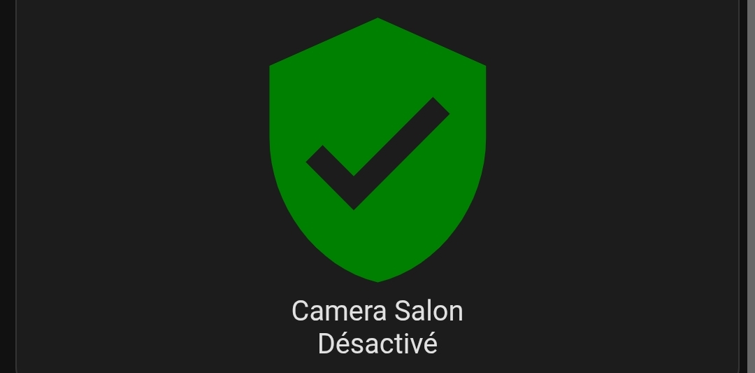

J’en profite pour te poser une autre question.
Dans mon cas si je place l’état sur True, ça m’indique Désactivé (ce qui dans ce cas là est logique car c’est à la base un bouton pour exclure un capteur)
Mais j’aimerais savoir s’il est possible que l’affichage indique l’inverse, ce qui dans mon cas indiquerait que le capteur est actif et donc pas exclu.
En gros sur cette capture, que ça indique juste pour l’affiche l’inverse de ce que dit le capteur “activé” au lieu de “désactivé” ou même encore mieux si on peut indiquer “Inclus” à la place de “désactivé” et “Exclus” à la place “D’activé”
