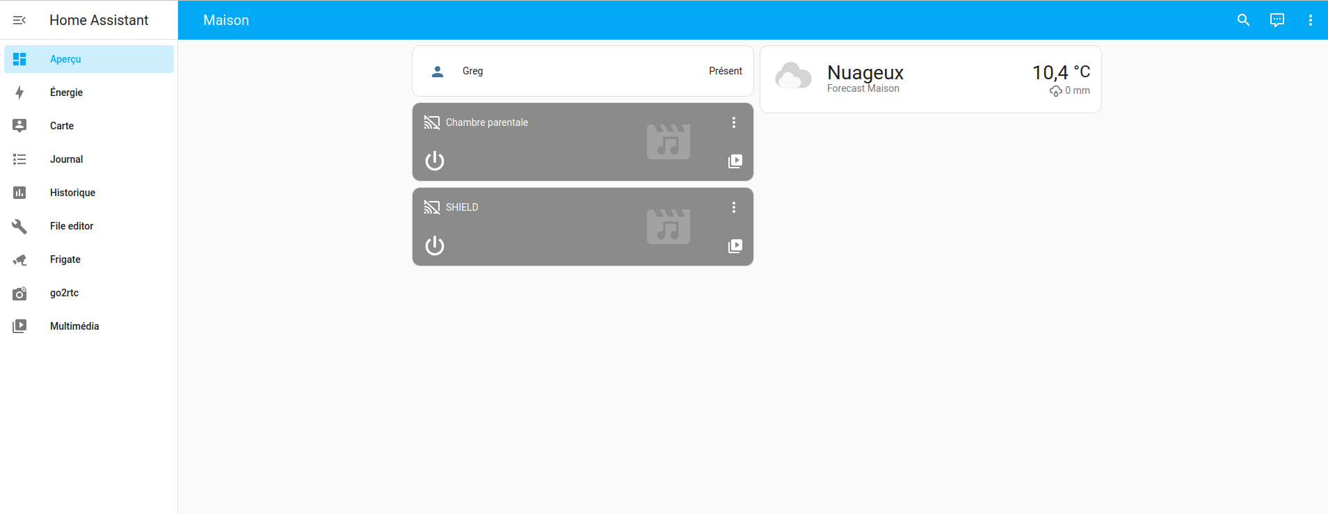

Par contre, je n'arrive pas à faire apparaître le sensor sur la page d'accueil d'HA :
Avez-vous une idée qui pourrait m'aider ?

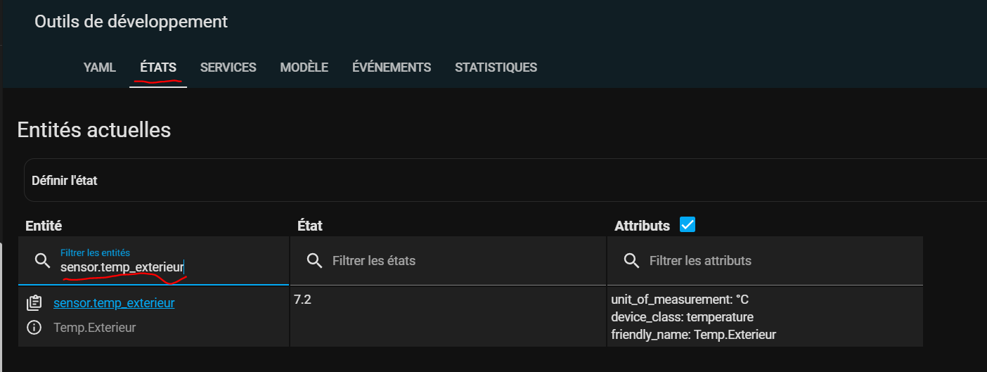

Tu peux aussi vérifier que le sensor est alimenté avec la bonne valeur dans "outils de développment", dans l'onglet "Etats" tu entres dans le filtre le nom de ton sensor qui devrait être: "sensor.etagetemp"

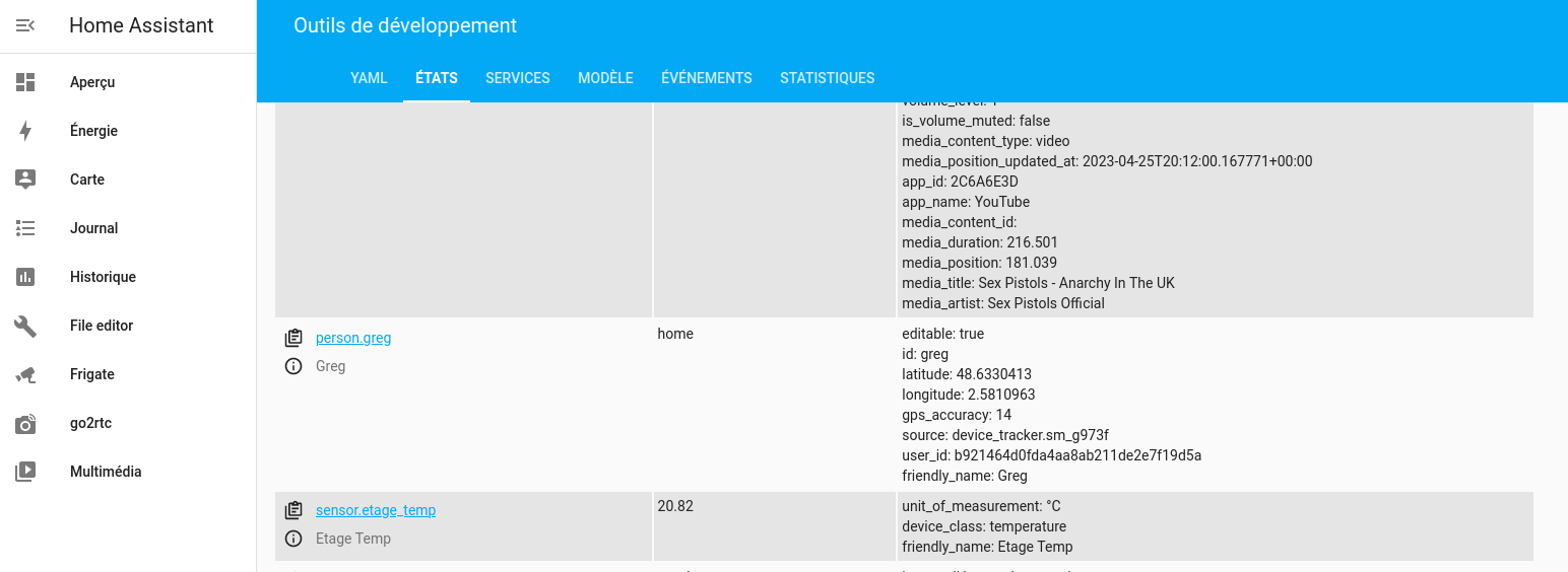

il semble que le sensor soit bien alimenté :
(et merci pour l'astuce : je ne connaissais pas ces outils de développement)
Mais toujours pas de sensor en page d'accueil.
AHHHH merci !!!
Il fallait ajouter une carte :sweat_smile:.
Je me coucherai moins bête ce soir !!!
