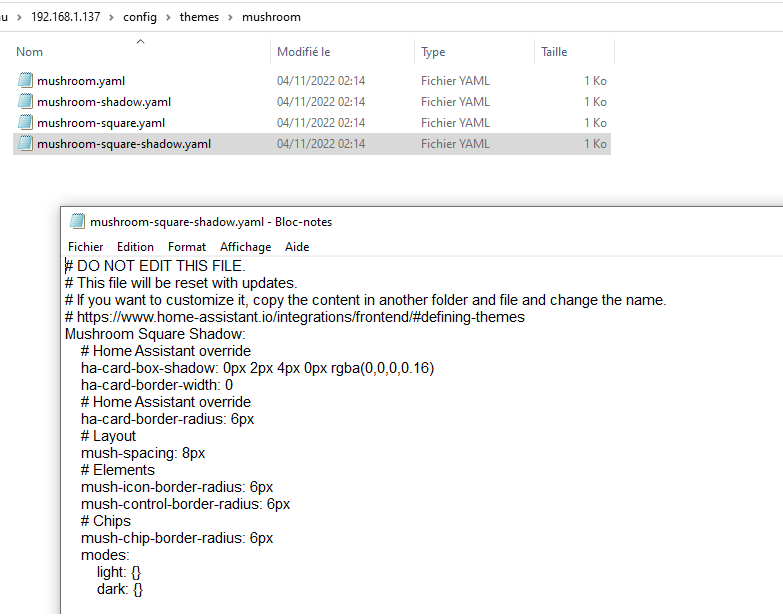

pour la partie themes c’est pareil
voici les séquences
frontend:
themes: !include_dir_merge_named themes
themes:
general:
primary-color: black
text-primary-color: black
secondary-text-color: black
j’ai compris que je dois déplacer thèmes: general , mais là aussi je le mets ou et avec quelle syntaxe ?
(désolé de ces questions surement triviale, mais c’est la 1ère fois que je fais cela et les doc des ajouts disent qu’il faut mettre cela dans configuration.yaml !!)
ce bout de code ne sert a rien du tout.
le automation: est déja déclarer dans c’est ligne automation: !include automations.yaml, donc il ne sert a rien.
et c’est partie, c’est le debut d’une automation, le déclencheur.
Ca pareil, ca rien a faire dans le configuration.yaml
comme tu as c’est ligne themes: !include_dir_merge_named themes, tout les thèmes doivent être dans le dossier thèmes a la racine de /config.
Tu créer un dossier general dans thème. tu créer un fichier general.yaml et tu colle le code:
general:
tu sauvegarde et tu pourra voir ton thème general dans l’onglet thème dans ton profil.
