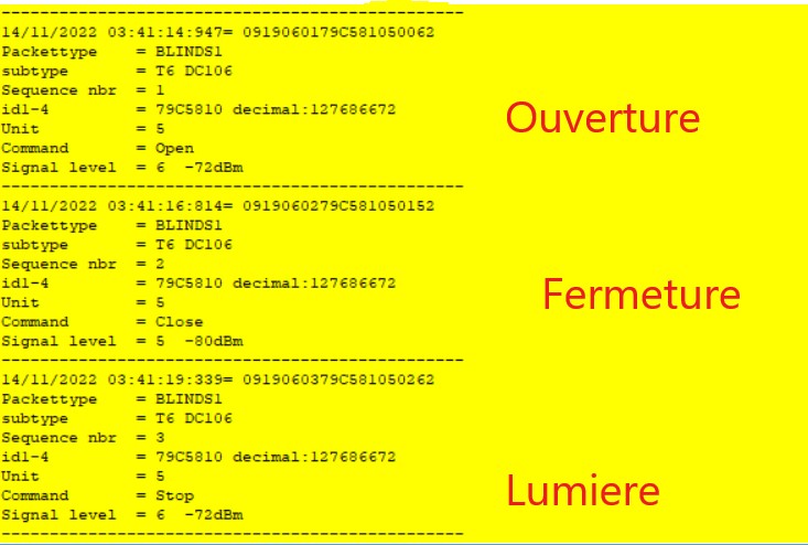

j'ai fait un screen des codes recus par rfxmngr. SI quelqu'un a deja reussi a solutionner ce souci ca serait trop cool.

La commande que tu montres comme lumière est un stop
Normalement la lumière s’active avec le x05 sur Bind1 T6.
Longueur 09
Type 19
Subtype 06
Nbr ce que tu veux de 00 ->FF
ID sur 4 octets [le dernier octet bas est le groupe du volet ]
Groupe la partie basse du dernier octet de l’ID
Cde sur 1 octet 00=Open 01=Close 02=Stop 03=Confirmation 04=Position intermédiaire 05=Lumière
RSSI 1 demi octet Haut
BAT 1 demi octet bas
Donc Toi 091906xx ID=79C5810 Groupe =5 Cde 05 Puis ce que tu veux RSSI et BAT 62
091906DD79C581050562
@+DOM

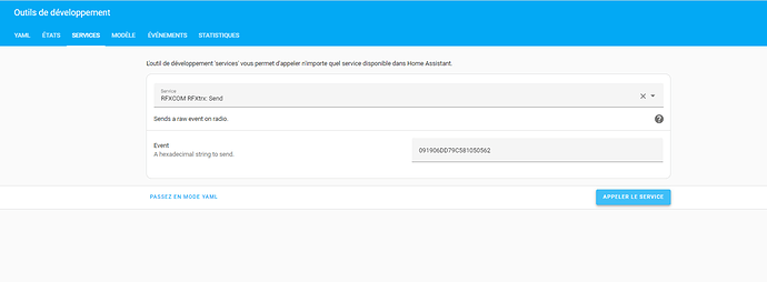

Test le code avant en mode développement !
service: rfxtrx.send
  event: 091906DD79C581050562
Je viens de le tester juste a l’instant et ca fonctionne.
Donc la suite est de creer un interrupeur virtuel et de faire un automation en appelant le service rfxtrx. JE vais essayer de faire ca

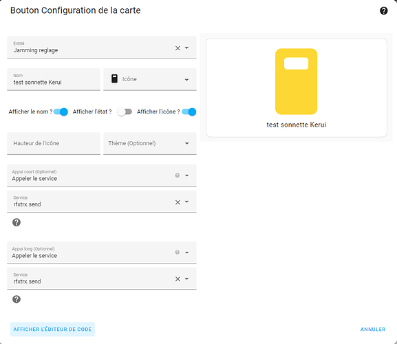

Tu fais dans un Bp un peu comme çà :point_down:
AFFICHER L'EDITEUR VISUEL
AFFICHER L'EDITEUR DE CODE
Le code de celui-ci
show_name: true
show_icon: true
type: button
tap_action:
  action: call-service
    event: 0913000F99DD80012E70
  target: {}
entity: switch.niveau_x
name: test sonnette Kerui
hold_action:
    event: 0913000099dd81010E00
  target: {}
Cool, c’est parfait tu es au top !!!
mille merci. dis comme ca c’etait tout simple en fait.
