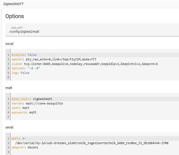

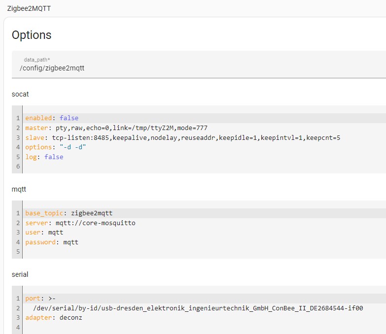

vous avez mis adapter: deconz dans la parti serial ?
Oui.
Regarde si c’est bien sauvegarder dans le fichier configuration.yaml dans le dossier /config/zigbee2mqtt.
Quand tu désintaller ZHA, faut redémarrer HA.
ZHA va te re-détecter la clé, faut faire ignorer pour ZHA, sinon le port de la clé est toujours utiliser par ZHA.
