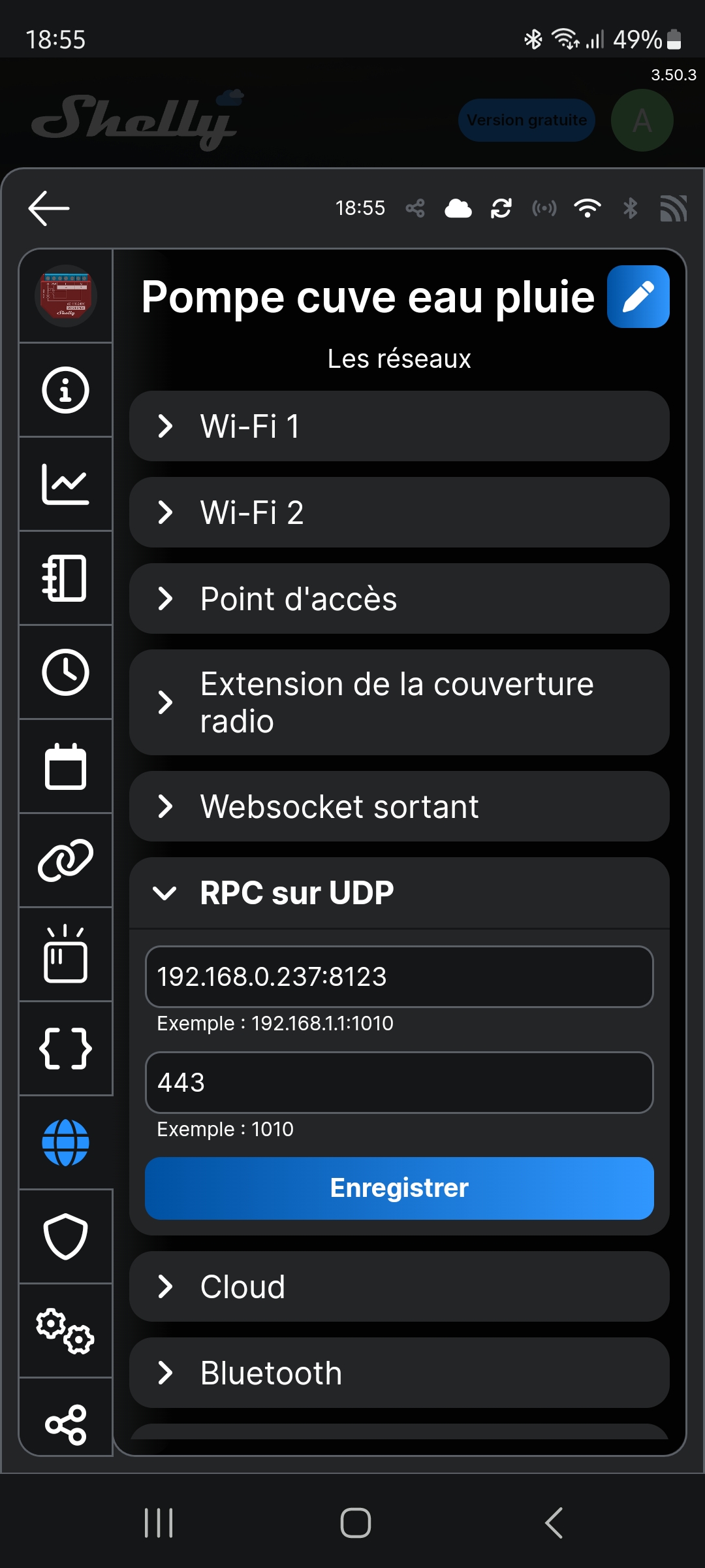

Bonjour, Quand j’ajoute un shelly sur l appli shelly, pour le voir dans ha, je dois activer « rpc sur upd » dans les options du shelly et je rentre une adresse ip mais je ne sais plus a quoi elle correspond
Ha ok, merci, j’vais fouiller par là! Par contre ce protocole rcp concerne le i4, l’autre ne le gère pas…Mais merci pour l’info!

Bonjour et merci. Bon, ok pour le CoIo T, ça c’est fait. Mais aucun changement. Le port 443 cité par Arno10, il est déjà réservé ou il faut l’ouvrir sur la box? (ou un autre?). Ha et si vous avez un truc pour ne pas avoir a rentrer le mdp de la box toutes les 2 mn…XD
Bon, là je sèche…J’ai bien ouvert le port 443 (port interne 8123/ externe: 443), l’IP est sans conflit, mon pc, mon tel, la box, tout le monde le voit! Mais impossible de le voir sur Home assistant…

Dans le shelly i4, Le config du outbound websocket est de la forme : wss://xxxxxxxxxx.duckdns.org:8123/api/shelly/ws J’ai essayé
ws://192.168.x.x:8123/api/shelly/ws sans succès ainsi que
wss://192.168.x.x:8123/api/shelly/ws sans plus de succès…

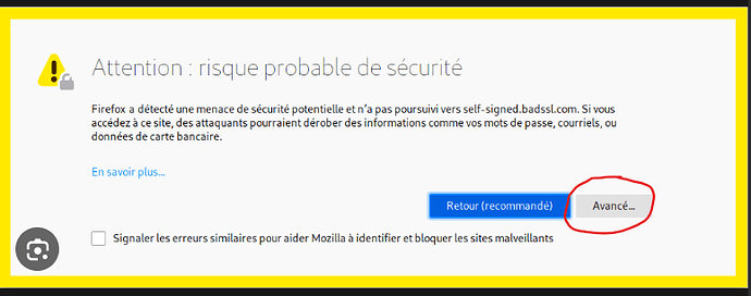

c’est normal puisque le certificat n’est valide qu’avec le nom de domaine duckdns, mais sur chrome ou firefox tu devrais avoir une proposition te permettant de continuer malgré le pb de sécurité
c’est là que je me perds…

Tu utilise quel navigateur ?
Il ne te propose pas de bypasser l’erreur ?
Avec firefox par exemple :
