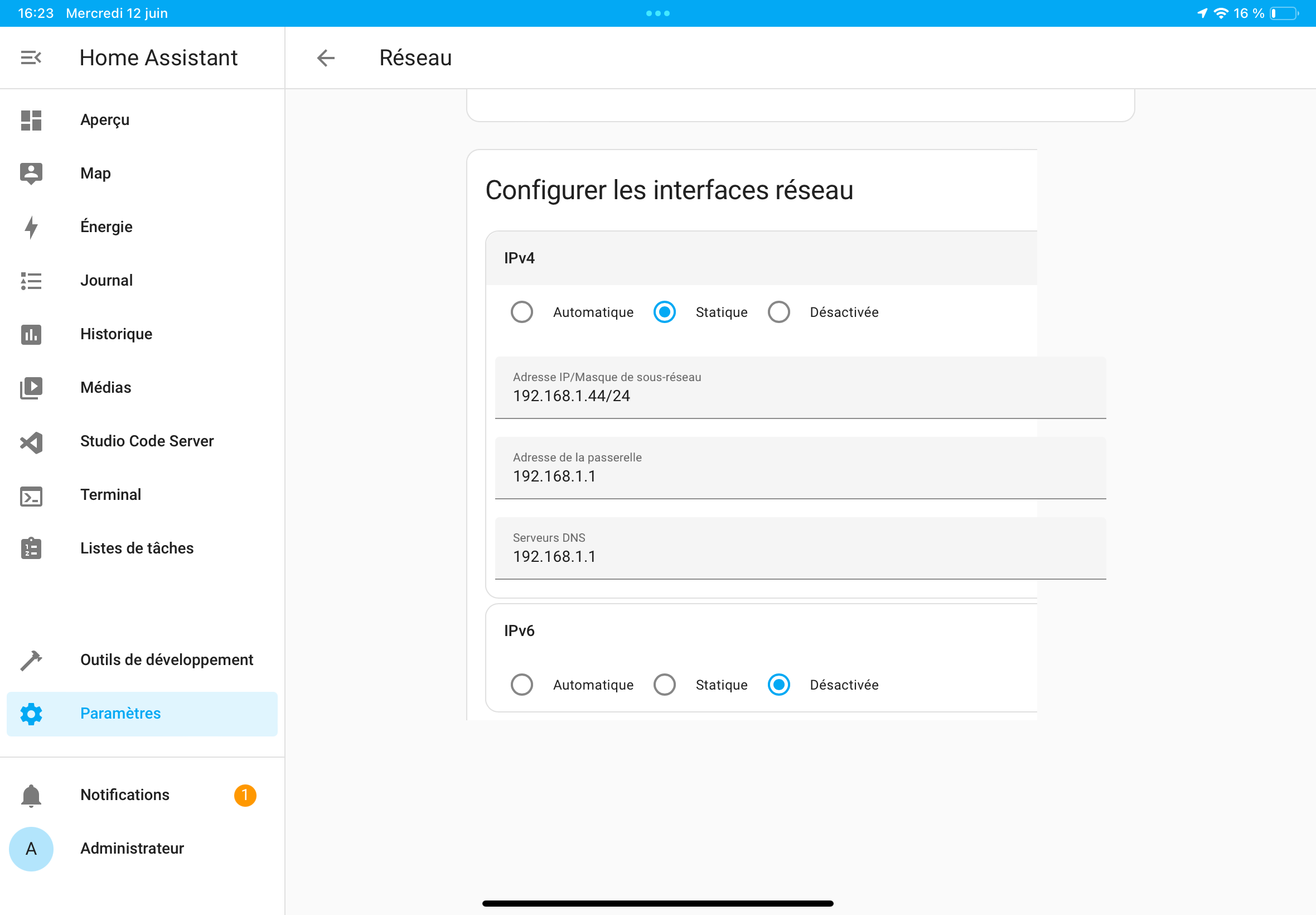

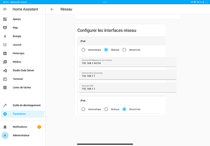

tu es sur de ta config réseau ? entre autre la passerelle est bien configurée ? pour les DNS tu as mis des dns public type gogole, Cloudflare ou quad9 par exemple ?
copie écran de ta page de config réseau ?
Bonjour Vincent
Merci pour ta réponse.
Comment faire l’image écran pour te la faire parvenir ?
Euh sous Linux je fais ça avec Spectacle mais tu es sous Windows je suppose non ? Si tu appuis sur la touche Capture Écran sur ton clavier ça ne fait rien ?
L’Adresse du serveur dns est l’adresse de ma box.

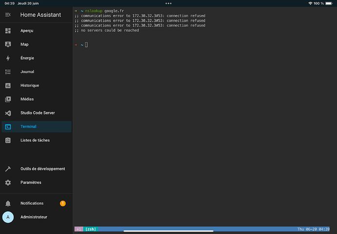

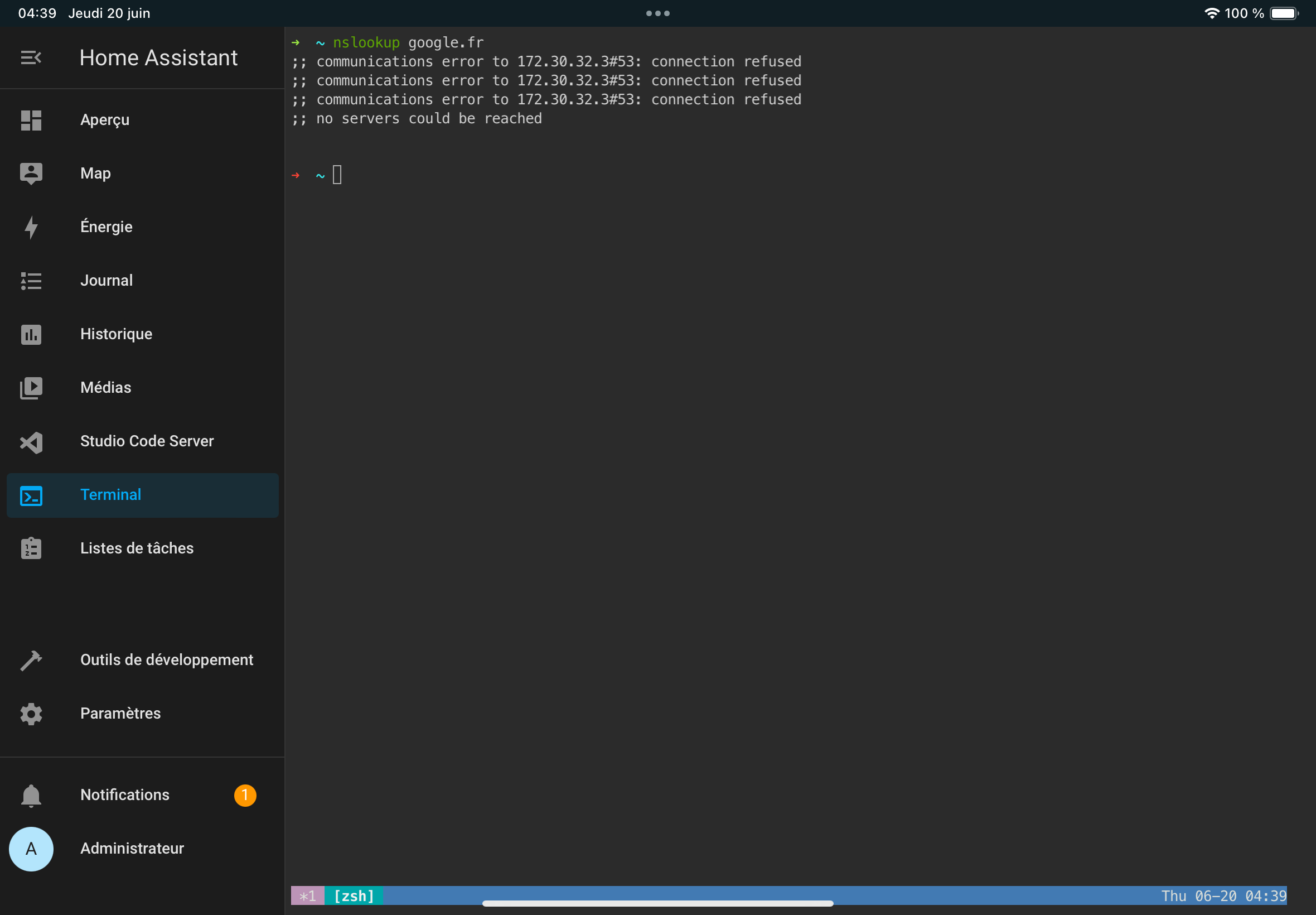

Par contre le résultat de nslookup est peut-être une piste :

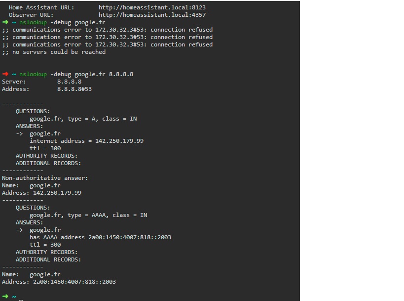

Dans la même fenêtre ou tu as fait le nslookup, pourrais-tu lancer :
nslookup -debug google.fr
et ensuite
nslookup -debug google.fr 8.8.8.8
Et copier ici le texte des deux résultats.
J’ai oublié, merci pour ta participation Golfvert.
Ci-dessus, le report demandé.
Dans l’attente de ton analyse.
Cordialement
N’utilisant pas HAOS, je ne saurais pas forcément que faire exactement.
Mais, le serveur DNS par défaut dans le container sur lequel tu lances la commande a pour adresse IP 172.30.32.3. Je ne sais pas de quel autre container, il s’agit.
En tout cas, sur ce container, pas de service DNS donc, ça ne marche pas.
Pour contre, quand tu forces un DNS externe (le 8.8.8.8) là, ça passe.
Ce n’est donc pas un problème de connectivité réseau, mais un problème de configuration DNS.
D’où vient-il ?? (Probablement) d’un truc pas faire comme il faut lors de l’installation.
Une méthode pourrait donc être de faire une sauvegarde de ton installation, de copier la sauvegarde sur ton PC, de réinstaller à partir de 0 HA, de ré-importer la sauvegarde.
Avec HAOS, c’est assez simple à faire.
