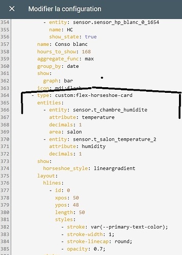

ci dessous les captures de ma config :

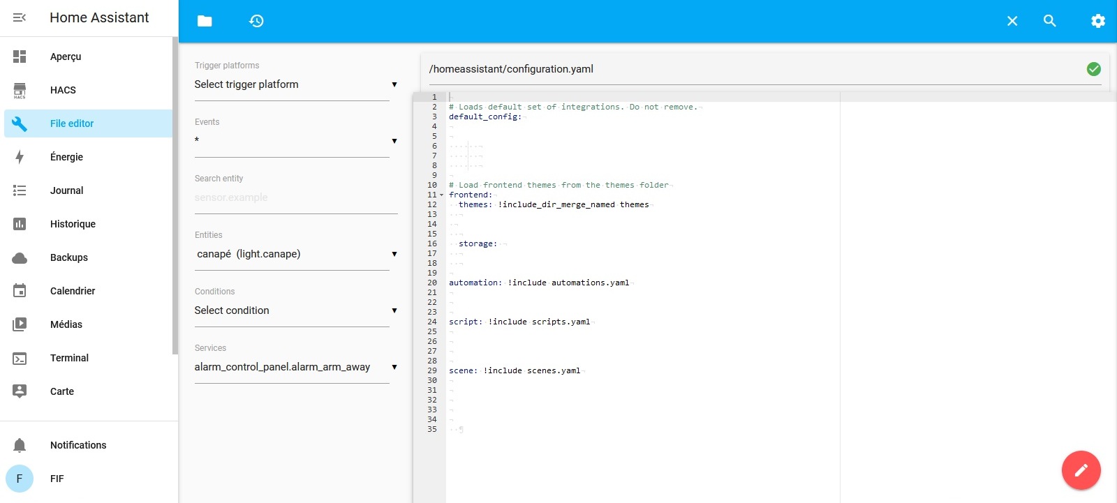

tu peu supprimer dans ton configuration.yaml:
  storage:

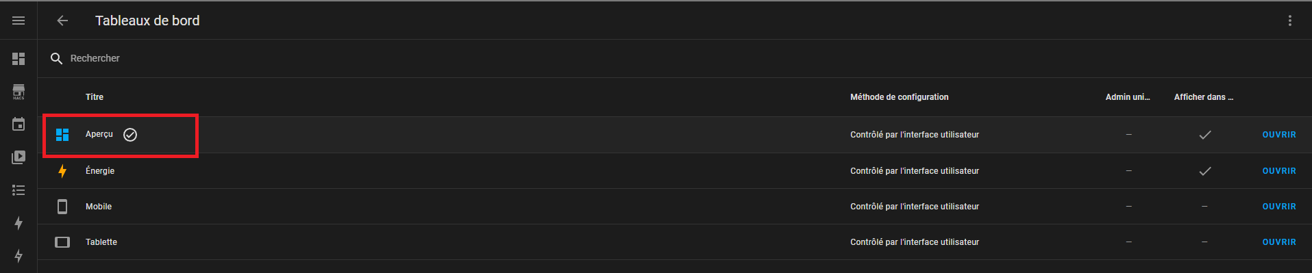

Tu as un dashboard par défaut, quand tu l’ouvre tu arrive sur ton dashboard principale.

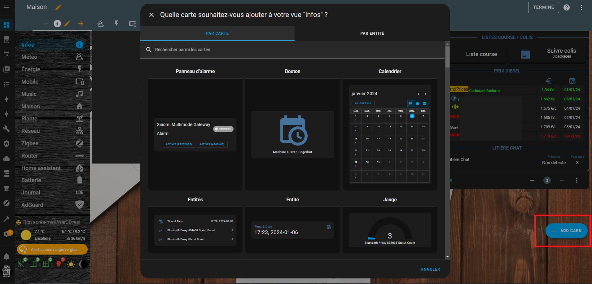

pour ajouter une carte, tu appuie sur les 3 points et modifier.
dashboard defaut modif
Ensuite tu appuie sur ADD CARD et choisir une carte dans la fenêtre des choix de carte.

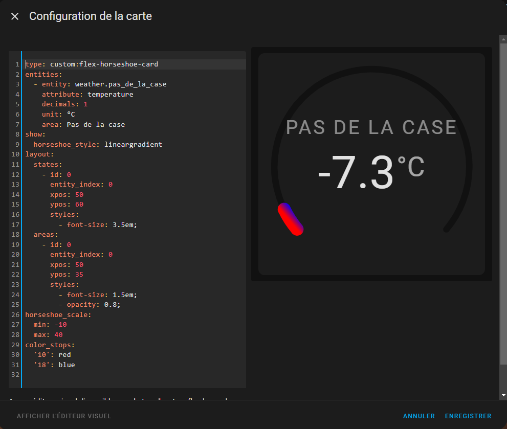

Pour la carte Flexible Horseshoe Card, tu n’as pas de configuration par le UI. Tout ce fait en YAML.
Faut créer une carte Manuel et ecrire ton code.

c’est bien ce que je fais … j’arrive à ajouter des cartes diverses , rien ne bloque …

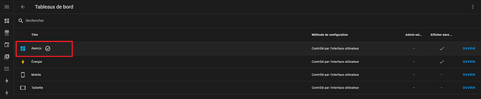

dans dashbord , l’aperçu est bien par défaut
mon soucis est que pour certaines cartes , il me semblait qu’il fallait ajouter des ressources …dans config yaml mais ou ? je ne maitrise pas du tout cela …
j’ai vu que certains ont dans leur config des lignes dans ce style :
lovelace
ressources
url: xxxxx
type : module
etc…
quand je fouine un peu ici et là , vous allez tous dans config yaml et sous dossiers pour y ajouter des trucs …

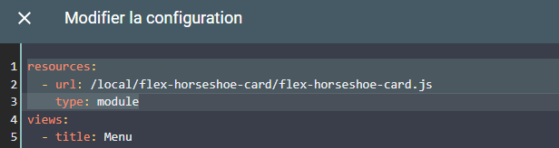

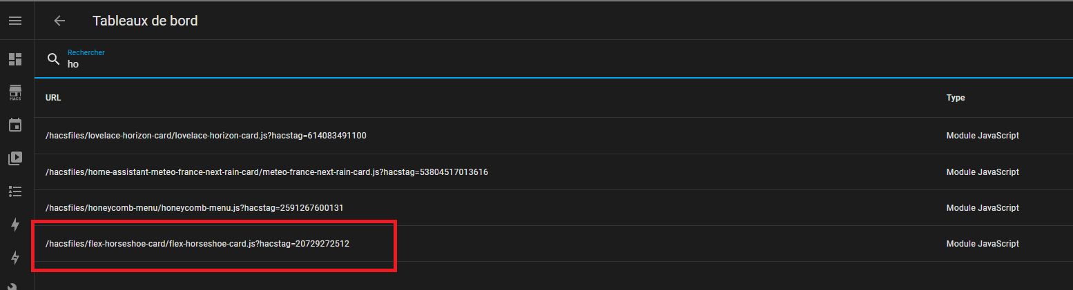

Bonjour, je vois que ton niveau est pire que le mien Fifi, tu parle de resources et tu parle de Flexible Horseshoe Card. dans ton thème tu clique sur les 3pts
puis tu reclique sur les 3pts
pour editer la configuration
après tu ajoutes les resources

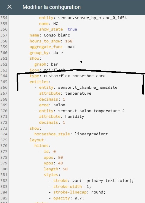

et après tu peux créer en ouvrant une carte perso yaml pour y coler le code que tu souhaite

En mode Storage, pas besoin de faire l’ajout des ressources. c’est fait par HACS automatiquement a l’installation d’une carte.
j’ai copié ta carte et cela fonctionne !!

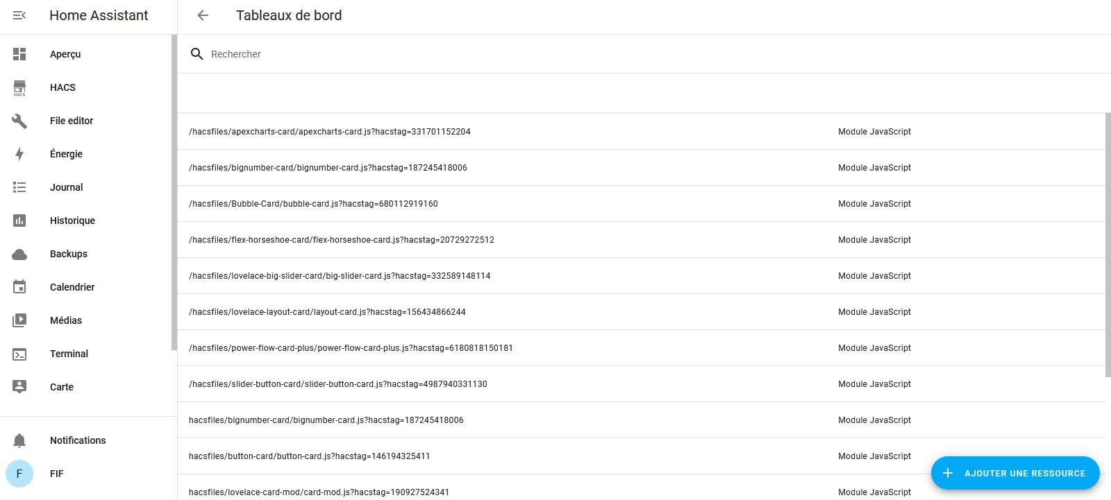

mais pourquoi il n’apparait pas ressources ? url et type sur ma capture d’écran ?
Tu es en mode storage, et ca n’apparait pas. C’est pas la même configuration en mode YAML, ou il faut l’inclure.
Te préoccupe pas des ressources en mode storage ( mode par défaut de HA ).
