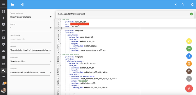

Voir section Restful :wink:
Merci Krull
j’avais vu ce truc de « continue_on_error » mais tu connais mon niveau basique, je ne serais même pas ou l’intégrer et à quelle ligne … :smirk:
Dans un script ou une automation :thinking: Du coup je ne sais pas ^^’
@anon21985933 peux-tu nous dire? Est-il possible de le mettre directement dans la config du switch ?
Aucune idée malheureusement.
Faut tester :wink:
Je l’ajouterai bien après turn on et turn off avant la ligne service :
Ou sinon tu revois le code de ton esp radio pour qu’il utilise le bon protocole web :grin:
J’avais déjà regardé de ce côté, mais impossible, le software n’est plus mis à jour depuis plus de quatre ans malheureusement.
C’est une base Linux installé sur un Pi0 pour du Multi Room, tu sais la fameuse old radio :joy:
Oh que oui que je m’en souviens :rofl:
Fais des essais avec le continue on error.
Surtout n’oublie pas de lancer une vérif de la configuration avant de redémarrer :wink:
je galère chaque ligne est en erreur sur la verif de configuration :upside_down_face:
# ON/OFF OLD RADIO
  - platform: template
    switches:
      old_radio_macro:
        unique_id: old_radio_macro
        turn_on:
          service: switch.turn_on
            entity_id: switch.on_off_old_radio
        turn_off:
        - service:  rest_command.turn_off_http_old_radio
        - delay: '00:03:00'
        - service: switch.turn_off
je viens de faire un test en ajoutant le continue on error sur un switch fictif et pas d’erreur de validation ( mais je ne sais pas si ça fonctionne :wink: )
switch:
    switches:
      testswitch:
        turn_on:
          continue_on_error: true
            entity_id: switch.inter_bibli
        turn_off:
je dois être un gros poissard moi :sweat_smile:
