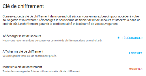

Pour moi c’est chiffré vu le paramétrage dans cette partie :
Système → Sauvegardes → Paramètres des sauvegardes
(mais je me trompe peut-être d’endroit) :
Copie d’écran du paramétrage :
A mon sens, si on a ça on est en chiffré non ?

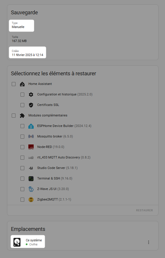

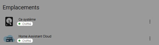

Non, ce sont les informations qui servent au chiffrage
Tout en bas d’un backup
Effectivement … et c’est bien le cas :
(C’est la sauvegarde que j’ai fait lorsque j’ai ouvert ce post …)
Du coup, je viens de la télécharger de nouveau, je peux la dézipper comme je veux sans mot de passe sans rien.

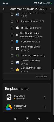

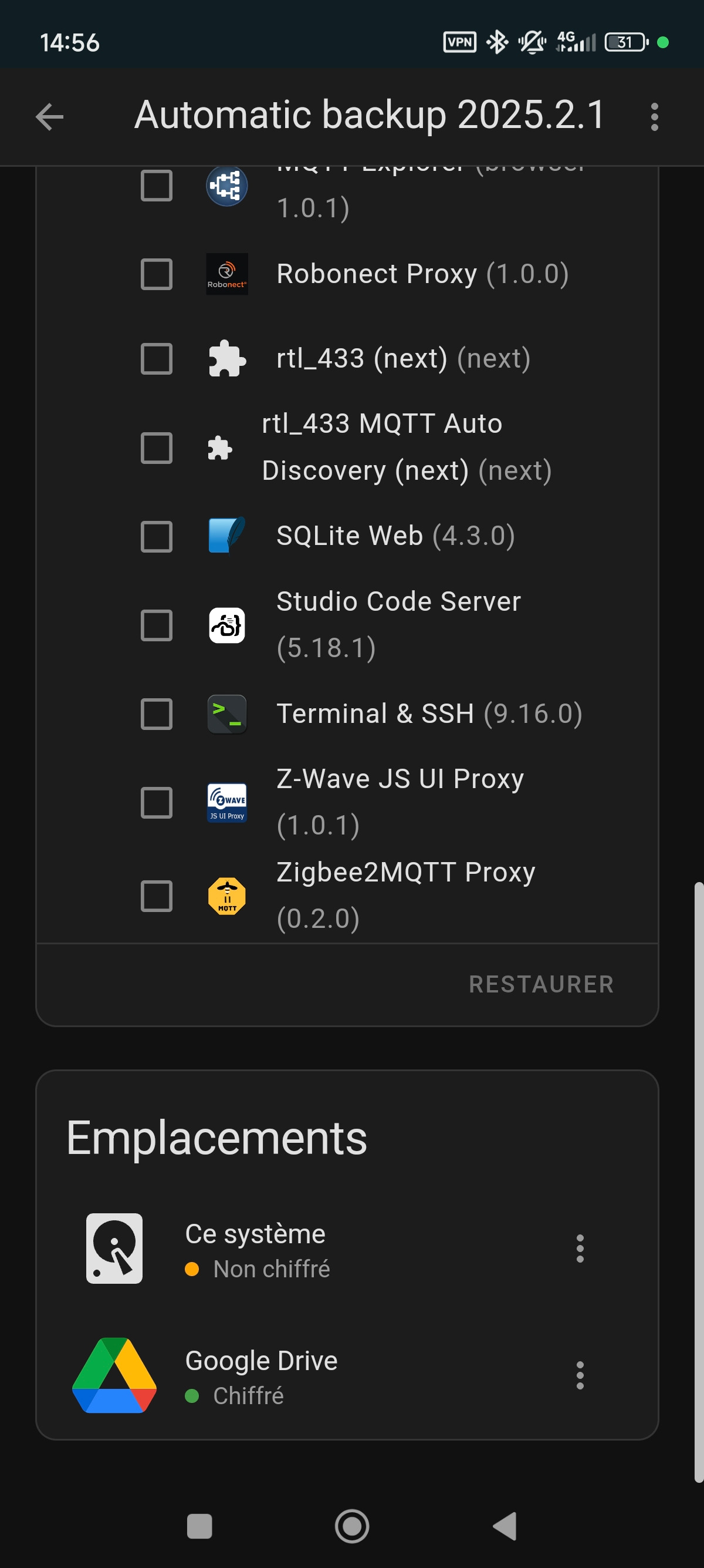

J’ai donc été voir dans mes sauvegardes Auto :
Et j’ai testé avec ces deux là et idem … pas de protection non plus …

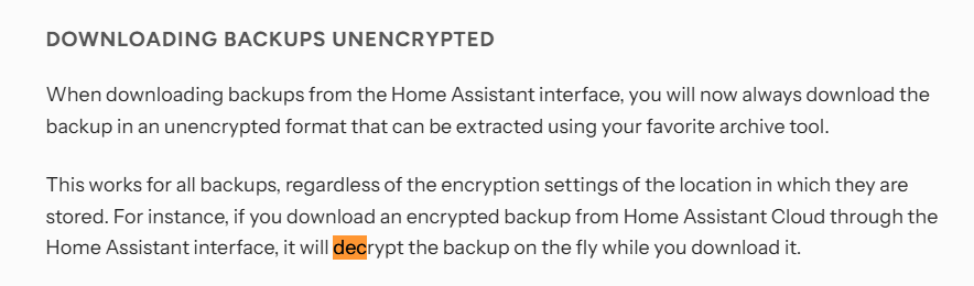

Dernier détails dans la release note
