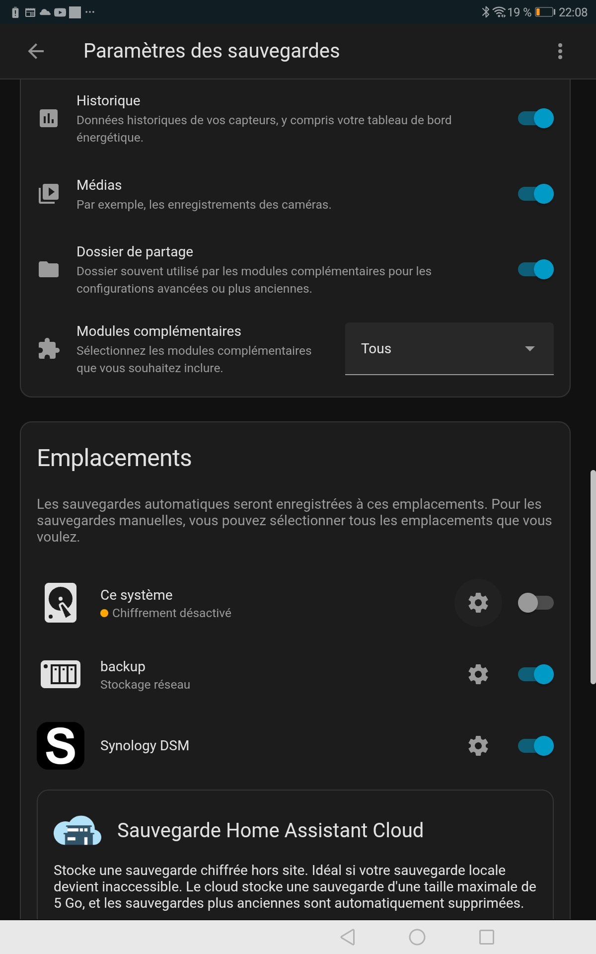

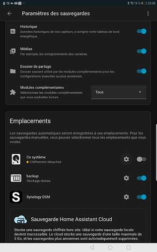

Je suis parfaitement …perdu.. j ai telecharge sur le site de nabu casa une sauvegarde qui apparait dans mes telechargements sur mon iphone, j ai par ailleurs telecharge conjointement kit de secours contenant la cle de chiffrement que j essaie d integrer dans ma restauration de mon automatic backup d il y a 3 jours en vain..et la le message: la cle de chiffrememt fournie etait incorrecte voila le souci
J ai 2 emplacements de sauvegarde: “
Ce systeme chiffre et home assistant cloud:”chiffre”…
C’est modifiable par emplacement avec la roue crantée.
Un peu tard pour toi…
