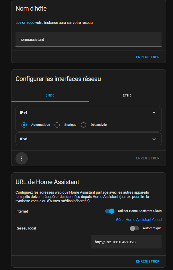

tu regarde dans les options réseau de HA, les réglages !
et voir surtout du coté de duckdns !
en allant sur Paramètres, système, réseau
il m’indique qu’il n’est pas actif et que je dois redémarrer ??
Envoie Photo si possible de la partie ?
Résumé

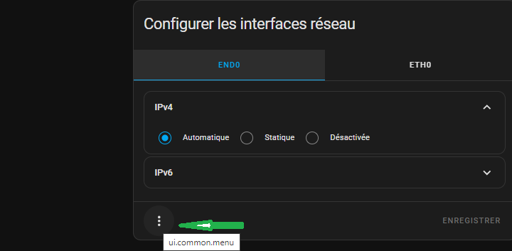

regarde la partie Configurer ! avec info sur les trois Pts verticaux

tu vois cette partie ? et autres !
IPv4
Adresse IP : 19x.xxx.x.122/24
Passerelle : 19x.xxx.x.254
Méthode : auto
Serveurs DNS : 19x.xxx.x.254
mon adresse IP est toujours en 122/24 et je pense que ce n’est pas bon
il faut pas tenir compte du /24 (c’est partie des adressables de ton adresse)
seulement l’adresse avec port ! http://19x.xxx.x.122:8123 ( si port n’est pas modifié)
