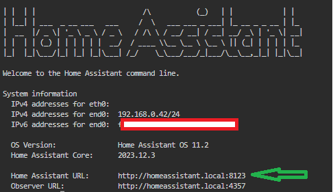

voici l’image que je dispose sur ma TV
j’ai essayé de me connecter sur les différentes adresse impossible
pouvez vous me guider pour ouvrir ha> directement sur mon Raspberry et ma Télévision
:interrobang:
Quelle Image , il fait nuit ? :rofl:
as-tu essayé http://homeassistant.local:8123/
exemple de l'image
oui et malheureusement rien

Vois tu l’adresse IP sur la partie System Information IPV4 adresses for end0 ?
avec le port de l’observer 4367
j’ai
HOME ASSISTANT OBSERVER
Supervisor: connected
supported: supported
healthy: healthy
oui j’ai l’adresse ip 19x.XXX.X122/24
donc essai avec l’adresse du type http://19x.XXX.X122:8123
normalement je devrai avoir l’adresseIP:8123 ??
et lorsque j’essaye http://19x.XXX.X122:8123 aucune réponse
et si tu fais avec le port de l’observer ?
meme résultat avec le port de l’observer
