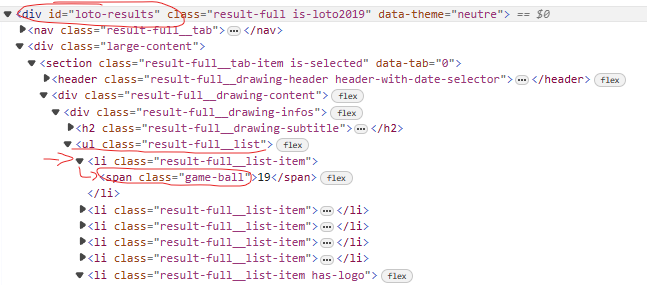

Pour récupérer le résultat, je regarde un peu la page que je vous ai fourni au dessus. En cliquant droit avec mon navigateur, je peux inspecter le code.
Je me rend compte qu’il y a une section de 5 lignes :
Ce qu’il faut ici c’est récupérer le chiffre de chaque ligne pour chaque boule. Avec l’inspecteur c’est assez simple, on clique droit pour chaque chiffre, puis on fait copier le selector (Vous pouvez aussi faire le selector vous même).
Ce selector permet de cibler le code HTML et servira pour créer chaque capteur par boule.
Ce que fait l’intégration Scrape, c’est se connecter à une page « ressource » puis lire le code HTML et remonter une info que l’on cible avec les selecteur.

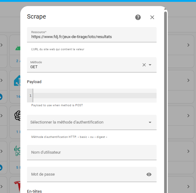

Ok donc vous connaissez la manip. On recherche l’intégration scrape via l’UI, puis on l’ajoute.
En ressource, on colle l’url du résultat de la FDJ. Cela nous permettra d’aller cibler des infos (le resultat de chaque boule) et le remonter dans un sensor.
https://www.fdj.fr/jeux-de-tirage/loto/resultats
Méthode GET, pas besoin de payload, authentification ou autre. Une fois que vous aurez fait suivant, vous pourrez créer les capteurs. Dans mon cas, je crée un capteur par boule, en copiant chaque selector directement pour éviter les complications.
J’ajoute donc un capteur, avec un nom genre « boule 1 » et en selector (‹ sélectionner* ›) je colle le selector copié via l’inspecteur sur la première boule via le site :
#loto-results > div > section.result-full__tab-item.is-selected > div.result-full__drawing-content > div.result-full__drawing-infos > ul:nth-child(2) > li:nth-child(1) > span
Le secret de la compréhension du scrape se trouve ici. Je ne peux que vous conseiller de vous documenter sur les sélecteur html via internet.
Le premier # permet de cibler un « ID » unique dans le code HTML. Un chevrons indique que l’on va rechercher une balise directement en dessous du sélecteur précédent. Puis ensuite, on indique les type de balise (div, section, ul…). On cible un peut plus avec le point qui permet d’indiquer une classe.
Pour pouvoir descendre jusqu’à la boule 1 j’ai simplifié en ce sens chez moi :
#loto-results ul.result-full__list li.result-full__list-item:nth-child(1) > span.game-ball
- L’ID unique loto-results est en tête,
- puis je recherche dans sa descendance une « ul » (liste non ordonnée) que je précise être celle qui à une classe « result-full__list ».
- Ensuite, comme il y a plusieurs ligne dans ma liste, je m’assure que celle ciblé sera la première ligne avec la classe « result-full__list-item ». Premier enfant « :nth-child(1) » de mon selecteur précédent.
- Enfin, je regarde dans son descendant direct la balise « span » où est le résultat de ma boule avec la classe « game-ball »
Je vous laisse évidemment bosser sur les autres. J’ai créer pour ma part les 5 premières boules, la boule chance, et un autre capteur pour récupérer la date de tirage :
#loto-results div.fdj.Heading > h1.fdj.Title
Je me retrouve donc avec 7 entités (5 boules, 1 chances, 1 tirage)

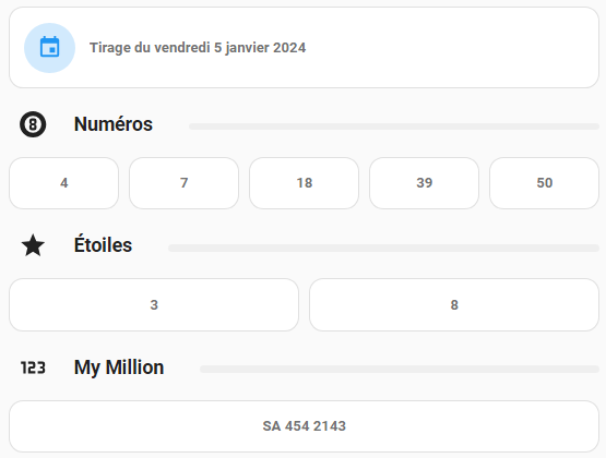

Pour l’interface, je n’ai pas eu de grosse idée. J’ai simplement fait un petit affichage qui mériterait surement d’être amélioré. Par exemple avec des couleurs si les numéros sont correspondants :
C’est là que je compte sur vous. Si vous avez des idées pour améliorer tout ça je suis preneur. Et j’espère que ceux qui cherche des infos sur le scrape trouverons ici une premier piste. Le scrape peut vraiment être utile quand on veut des mise à jour directement sur notre serveur (comme par exemple, récupérer le prix de l’électricité pour être constamment au bon prix).
