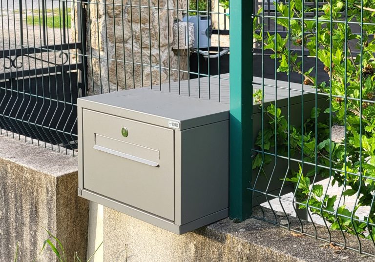

Je profite de cette période estivale pour terminer mon petit retour d’expérience sur la toute nouvelle domotisation de ma boite à colis.
N’hésitez pas à utiliser cette discussion pour m’interroger ou discuter de ce sujet.
Je suis très heureux du résultat, ma femme et mes filles sont aux anges du format de la boite aux lettres. 400% WAF donc… foncez les gars.

il n’y a pas d’effet cage de faraday dans la boîte aux lettres ?
Partout, je lis ce problème dans les boites aux lettres. Je ne comprends pas avec des capteurs en zigbee :thinking:
Non, absolument aucun souci.
J’avais eu des soucis avec d’anciens capteurs, j’ai testé avant de les coller puis maintenant c’est en prod, tout fonctionne parfaitement.
En plus la boite est assez épaisse et de bonne qualité, j’étais persuadé que j’allais être ennuyé, pas du tout, c’est une bonne nouvelle.
Si tu as des capteurs assez puissant tu as aucun problème ça passe. Si tu as un faible émetteur récepteur c’est plus compliqué.
Le metal de la boîte et sa position (encastré ou non) joue aussi.

Tu es pas encastré, ta boîte au lettre est pas complétement fermé, ca reduit les risques.
oui, c’est presque posé sur le muret :
