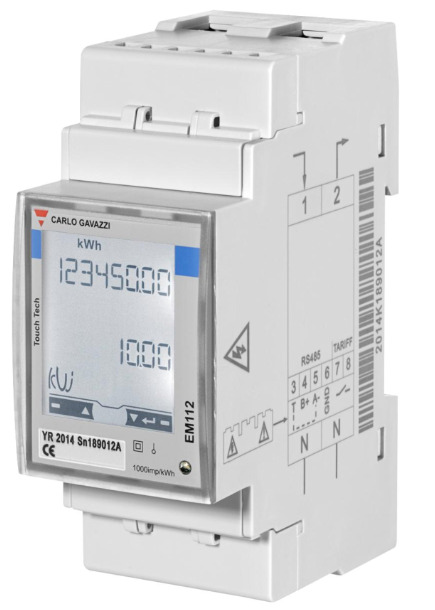

C’est tout bon, j’ai terminé, j’y ai passé des heures et des heures, mais je suis arrivé à lire les informations de mon EM112 (Moniteur d’énergie) communément utilisé par les Wallbox pour ne pas faire disjoncter les installations.

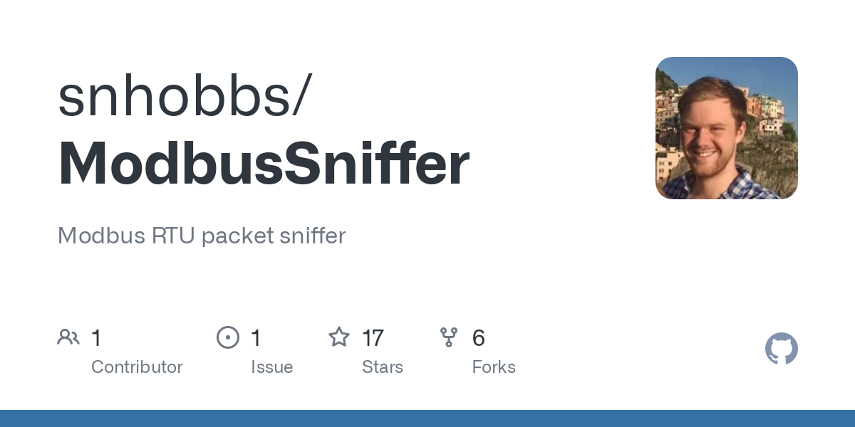

On trouve quelques outils, exemple :
mais cela ne donnera que les données qui transitent sur le bus, il faut donc attendre éventuellement qu’une donnée transite pour avoir sa valeur.

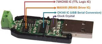

Je pensais qu’avec une clé USB/RS485 on pouvait s’en sortir, mais visiblement non, je ne trouve rien à part devenir un equipement maitre sur le RS485.

La doc de l’EM112 indique qu’il est en ModBus RTU (fonction esclave), donc la Wallbox est le maître.
J’ai peur que ta clé soit d’office en maître. Quelles sont les références des 2 puces qui sont dedans ?

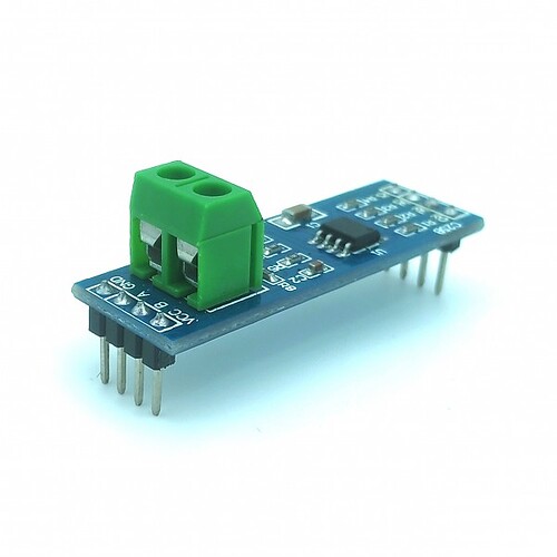

Comme les esclaves reçoivent tous les trames qui passent :
une solution serait de faire un esclave avec un module comme :
et d’interpréter les trames avec un ESP32 par exemple.

c’est le cas puisque j’arrive à mettre la clé comme Maitre.
voici les circuit mais je te confirme que la cle usb/rs485 se comporte comme maitre
