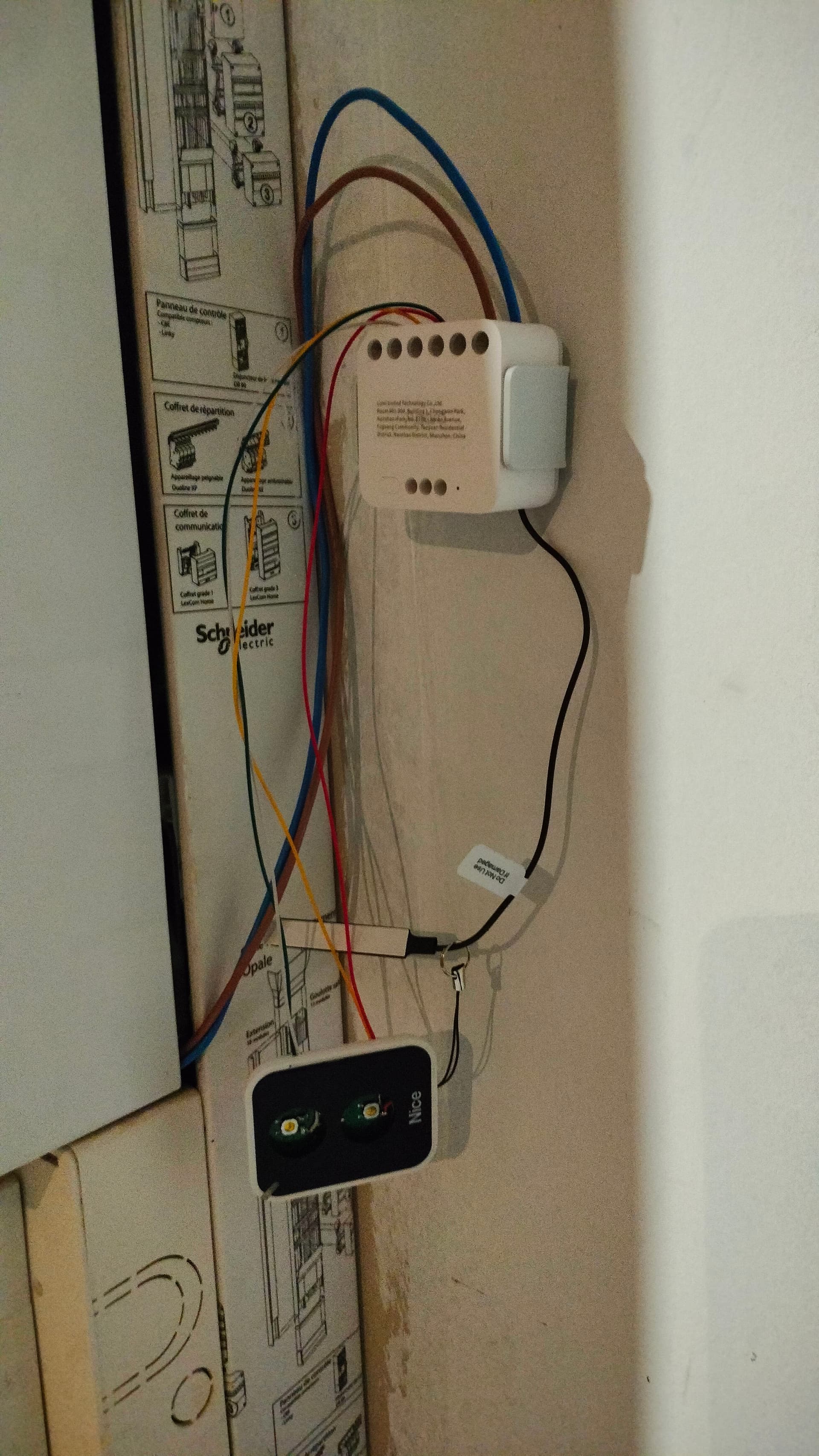

Voici mon intégration, tu as la possibilité d’utiliser un shelly a la place de mon aquara t2.
Pour ça tu as besoin:
  • de savoir souder
    -acheter un shelly avec deux contact a sec (d’ou mon choix aquara dual t2)
    -d’acheter une télécommande nice (mamazon= 18 €)
    -de ne pas oublier de créer deux scripts pour que l’interrupteur se coupe au bout d’une seconde.

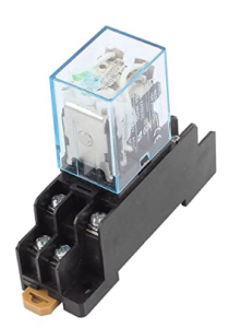

J’ai testé avec ce relais 24V qui fait un bruit du tonnerre lorsque le portail est ouvert ^^.

Le relais en question :
  • Relais 12-24VDC vers contact sec N/O N/C sur le site securitemarche fr
(Désolé je n’arrive pas à inclure le lien direct)
J’ai noté dans le RetEx que c’est IEC255, je ne suis pas allé vérifier depuis, mais je t’assure que ce relais ne fait pas de bruit, un petit clac quand il se colle, c’est tout. C’est dans le boitier du portail, totalement insonore de l’exterieur.
Je pense que la sortie est en 24V ac je pense que ça explique ton bruit du tonnerre.
j’ai aussi un portail avec moteur CAME, il y a un 24V disponible (permanent bornes 10 et 11 et 5 - 10 quand le portail s’ouvre ) mais c’est 24v AC et pas du 24 DC, j’ai mis des convertisseurs 24v AC /12v DC et un relais 12v DC
Peut-etre as tu du 24v DC mais sur mon portail CAME ce n’est pas le cas
Si c’est du 24v AC comme moi le relais 24 DC doit faire un bruit du tonnerre effectivement
ha oui, effectivement, faut pas utiliser un relais DC sur de l’AC

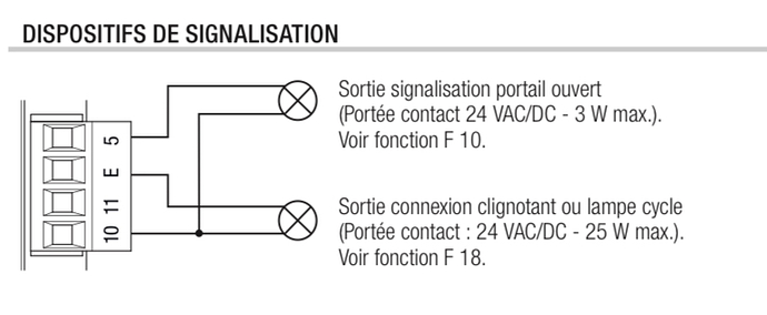

Dans ce schéma issu de la doc, j’ai bien quelque chose en 10 - E et moi je souhaite faire mon branchement en 10 - 5

Ça dit quoi la fonction f10 et F18 ?
Là tel que c’est écrit y’a peut-être moyen d’avoir du AC ou du DC selon f10
d’où ma proposition de tester au multimètre
Bonjour, ces fonctions ne jouent pas sur le type de courant AC ou DC mais sur le fonctionnement de la sortie en fonction de l’état de l’automatisme ouvert ou en mouvement.
Ils mettent cela dans la notice car dans le cas de l’utilisation de leur kit de batterie de secours les tensions sont en DC et les accessoires supportent les deux.

Donc il faut mettre le a1 et a2 de la bobine du relais ou un module qui supporte cette tension.
