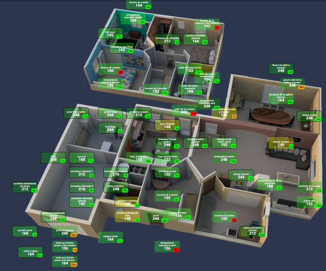

J'ai mis à profit quelques jours de congés pour vous livrer l'écran de supervision de mon réseau Zigbee.
Voici le résultat :

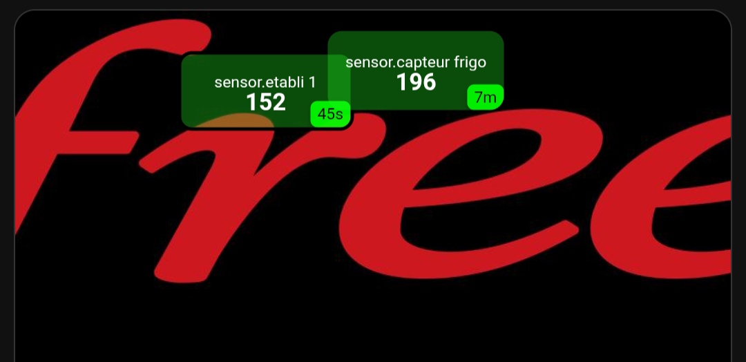

Je différencie les routeurs et les équipements terminaux, j'affiche le Linkquality ainsi que le dernier contact avec l'appareil.
Visuellement, je vois où j'ai pu perdre un équipement ou où je dois ajouter un routeur.
Une petite icone affiche également le nombre d'équipement Zigbee en défaut (uniquement s'il y en a au moins un) :

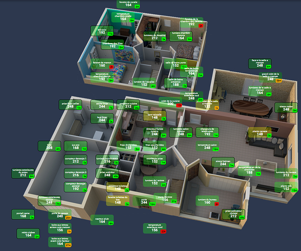

Capture d'écran 2026-03-01 192533
La partie droite du dasboard affiche les informations du controleur, permet de relancer Z2M ou d'afficher la liste des capteurs indisponibles.

Salut, comment as tu fait le plan de la maison?
avec Sweet Home 3D - Sweet Home 3D

C’est une excellente idée ! L’afficher comme cela sur une carte permet d’avoir une vue très efficace sur ces appareils. J’aime vraiment beaucoup l’idée et la réalisation.
Une semaine après, j'améliore visuellement le réseau petit à petit, je n'ai plus aucun loupé !

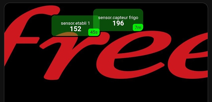

Salut, j’ai un problème avec les noms, le sensors ne disparaît pas
Et je suppose que l’affichage va être moyen sur un smartphone.
Petite erreur dans le code, remplace par :
          return '[[zone]]'
                  .replace(/^sensor\./i, '')
                  .replace(/_/g, ' ')
                  .trim();
