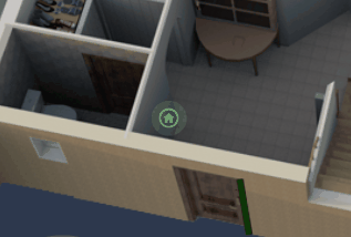

Ou est-ce que tu positionnes la lumière ?
C’est un concours de circonstance car j’ai eu besoin de faire un trou dans mon placo donc j’ai pris une alimentation prise qui passait par là. Mais finalement, c’est juste parfait. La fonction veilleuse est pas mal, inutile d’allumer la nuit dans l’entrée et le reste de la journée, c’est un coin sombre donc elle fait le job.

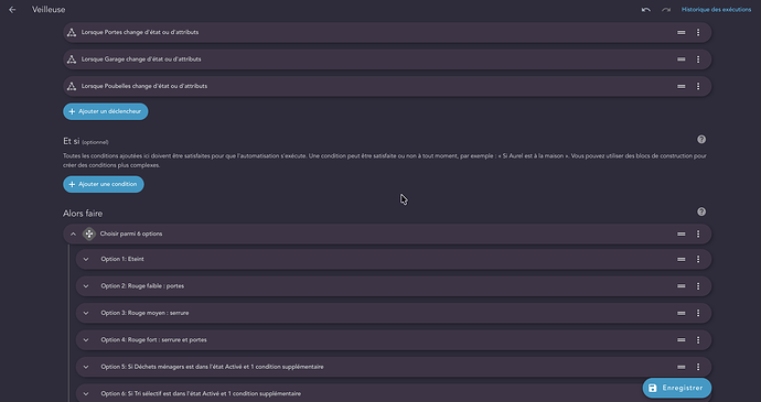

Niveau auto, la mienne est assez simple a réaliser puisque je travaille avec des groupes, comme le groupe portes, ce qui m’évite d’écrire chaque entité ou de modifier l’auto si j’ajoute un capteur chez moi… Aucun template, tout fait en UI.
Ce qui donne en yaml :
alias: Veilleuse
description: ""
triggers:
  - trigger: state
    entity_id:
      - binary_sensor.portes
  - trigger: state
    entity_id:
      - lock.garage_2
  - trigger: state
    entity_id:
      - input_boolean.poubelles
conditions: []
actions:
  - choose:
      - conditions:
          - condition: and
            conditions:
              - condition: state
                entity_id: binary_sensor.portes
                state:
                  - "off"
              - condition: state
                entity_id: lock.garage_2
                state:
                  - locked
              - condition: state
                entity_id: input_boolean.poubelles
                state:
                  - "off"
        sequence:
          - action: light.turn_off
            metadata: {}
              entity_id: light.aqara_hub_54e1
        alias: Eteint
      - conditions:
          - condition: state
            state:
              - "on"
          - condition: state
            state:
              - locked
          - condition: state
            state:
              - "off"
        sequence:
          - action: light.turn_on
            metadata: {}
              brightness_pct: 10
              rgb_color:
                - 255
                - 38
                - 0
        alias: "Rouge faible : portes"
      - conditions:
          - condition: state
            state:
              - "off"
          - condition: state
            state:
              - unlocked
          - condition: state
            state:
              - "off"
        sequence:
            metadata: {}
              brightness_pct: 50
              rgb_color:
                - 255
                - 38
                - 0
        alias: "Rouge moyen : serrure"
      - conditions:
          - condition: state
            state:
              - unlocked
          - condition: state
            state:
              - "on"
          - condition: state
            state:
              - "off"
        sequence:
            metadata: {}
              brightness_pct: 80
              rgb_color:
                - 255
                - 38
                - 0
        alias: "Rouge fort : serrure et portes"
      - conditions:
          - condition: state
            entity_id: calendar.dechets_menagers
            state: "on"
          - condition: state
            state:
              - "on"
        sequence:
          - data:
              brightness_pct: 30
              rgb_color:
                - 119
                - 187
                - 65
      - conditions:
          - condition: state
            entity_id: calendar.tri_selectif
            state: "on"
          - condition: state
            state:
              - "on"
        sequence:
          - data:
              brightness_pct: 30
              rgb_color:
                - 255
                - 251
                - 0
