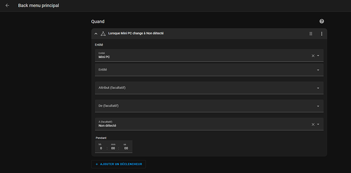

en image pour l’automation :
Choisir l’entité du capteur
Il faut choisir l’appareil et mettre ton path /muller-s-home/belmont

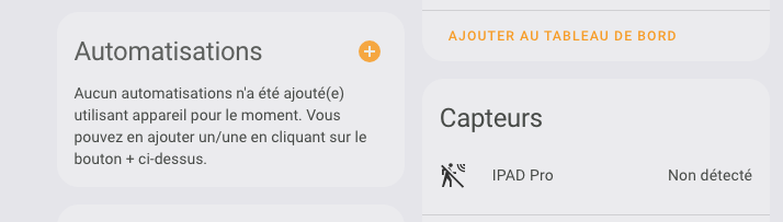

j'ai d'abord cela
je click dans mon ipad pro
puis je click dans capteur et j'édit et me retouve avec un id que je copie

T’es entités sont indisponibles, car chaque fois que tu te connectes à ton HA, il faut cliquer sur l’icône en bas à droite. Pour activer browser_mod
Non, il faut juste créer l’automatisation.
avant de faire la capture d’écran j’avais mis des xxxx pour cacher mon ID j’avais compris que je ne dois pas toucher à cela
tu parles du bouton en bas à droite de l’écran
je n’en ai pas !!

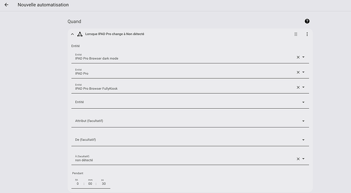

Va dans paramètres / automatisation et scènes / Puis créer une nouvelle automatisation.
et encore choisir créer une nouvelle automatisation
j’avais pas sauvegarder c’est fait maintenant et je redémarrer
mais j’ai toujours pas de bouton en bas à droite de l’écran
et pour l’automation je pense etre au bonne endroit
il y a 3 modes ipad pro proposé différents je les mets tous ?
et après
et je sauvegarde
étrange !
Le mieux est de faire une automatisation par appareil. Dans Quand tu choisis un appareil et dans Alors faire tu choisis le même appareil et tu peux sauvegarder.
Mais essai d’abord avec un appareil et quand tout fonctionnera , tu feras des automatisations pour les autres appareils. Petit à petit…
je les ai dupliqué et séparé
