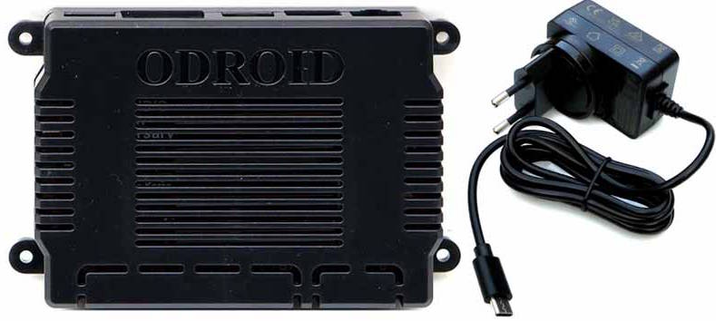

  • Le matériel : modèle 8 Go (sans headers), acheté 100 € en janvier 2026. On trouve aujourd’hui ce pack (carte, boîtier, radiateur et alimentation) pour 108 € TTC chez un distributeur français bien connu. C’est une carte équipée d’un port réseau Gigabit mais sans WiFi ni Bluetooth intégré.

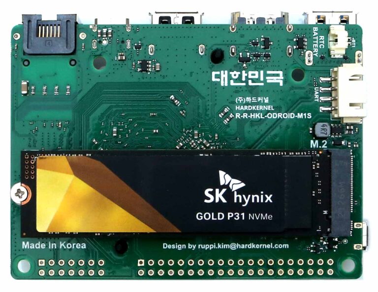

  • Le stockage : j’ai ajouté un SSD NVMe chinois de 256 Go qui traînait dans un tiroir (compter environ 50 € neuf avec une marque connue).

  • Système sur l’eMMC de 32 Go : HAOS est installé sur la puce eMMC soudée pour séparer le système et les données.
  • Données sur le NVMe 256 Go, je trouve que l’interface est fluide et que les graphiques s’affichent vite, mais c’est subjectif.
3. Le contrôleur NVMe
Le slot NVMe de l’Odroid M1S est interfacé en PCIe 2.1 (1 ligne). Apparemment HA n’a pas besoin de débits séquentiels de 5 Go/s, mais de réactivité sur les petits fichiers (accès aléatoires).
L’article cité plus bas indique que classiquement la vitesse de lecture est d’environ 389 Mo/s et celle d’écriture de 402 Mo/s sur un NVMe. Cela explique la fluidité ressentie à l’usage.
Le SSD reste à une température de 42°C (mesures au Fluke 62 MAX). Ce choix participe sans doute à la consommation électrique de seulement 1,5W d’après le constructeur et de 2,7W selon mes mesures à la prise avec mes deux dongles.

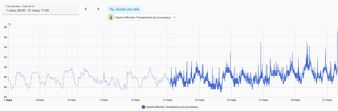

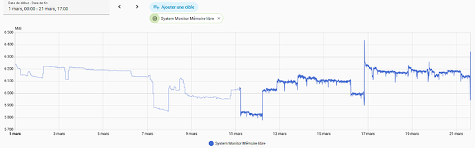

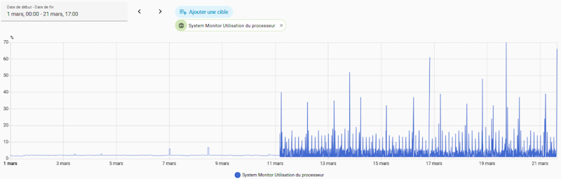

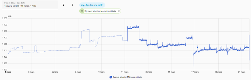

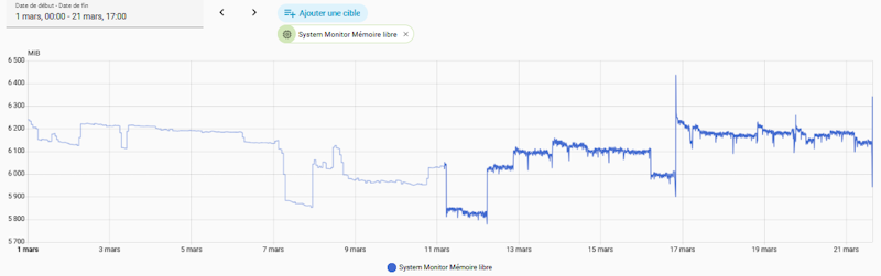

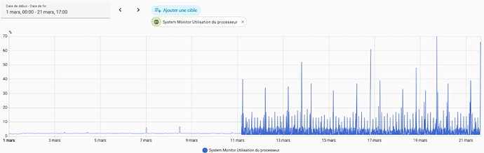

4. Captures d’écran : utilisation CPU, mémoire libre, température CPU, mémoire utilisée

  • Possibilité de brancher un NVMe directement sur la carte
  • Stabilité thermique entre 46°C et 52°C.

  • Compacité : Le disque se loge sous la carte, c’est très propre. Une carte UPS optionnelle existe pour les plus bidouilleurs.
