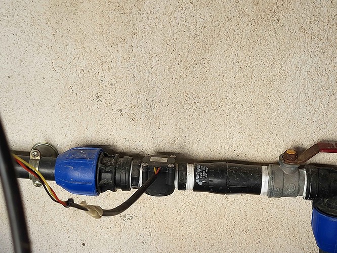

Personnellement j’utilise ce type de débitmètre sur mon remplissage automatique de piscine pour contrôler que la piscine ne se remplisse pas en continu, ce qui indiquerait sans doute une fuite.
Je l’ai dans un premier temps utilisé directement connecté a un Raspberry sous Domiticz puis j’ai migré vers Raspberry sous node-red pour finalement, reduire au plus juste
ESP32 pour contrôler tout mes capteurs piscine avec envois via MQTT a mon broker commun sur mon NAS.
Et il fonctionne depuis plusieurs années.
Mais ce qu’il faut faire attention, c’est de bien choisir la taille de ton débitmètre en conséquence de ton débit d’eau.
Mon expérience, j’avais mis un débitmètre de 2" sur mon circuit de filtration, mais le débit de ma pompe était supérieur a ce que pouvait supporter de débitmètre, résultat, 2 saisons et une pale a fini pas casser.

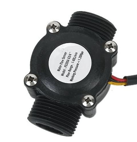

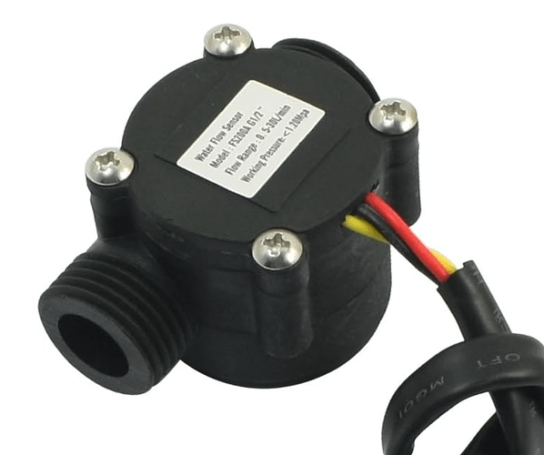

Plus d’infos sur les produits que j’utilise
Ces deux petits qui fonctionne parfaitement
30L/Min max
60L/Min Max

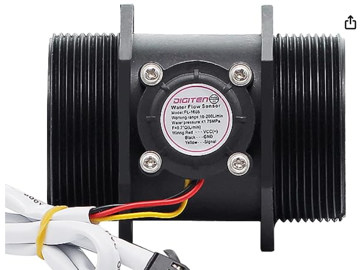

Et celui que j’ai cassé
200L/min Max
merci, et quel débitmètre as tu mis en remplacement du 200L/mn ?
hello, pour le moment rien, je n’en ai pas trouvé supportant au delà de 250L/m
Sauf dans le monde industriel mais avec des prix prohibitif pour mettre sur une piscine particulier.
Donc pour le moment, je ne calcule plus le débit de filtration.
Mais en réalité, je l’avais mis juste pour le sport, car sur une piscine, cela n’a que très peu d’intérêt de connaitre le débit de l’eau. Contrairement a connaitre la pression de son filtre.
Sans doute la raison qu’à aujourd’hui je ne l’ai pas remplacé :slight_smile:
j’ai vaguement regarder des débitmetre a 300L/mn, au alentour de 40€, mais pour un frigo et ou une machine, je pense que 30l/mn cela devrait suffire :slight_smile:
C’est la chose a prendre vraiment en compte, de quel débit as-tu besoin.
Oui qui peut le plus peut le moins, mais pas toujours.
Par exemple, pour le 2" il va de 10L a 200L/m ce qui dit qu’en dessous de 10L/m tu n’auras pas assez d’inertie pour faire tourner la turbine et donc tu n’aura pas une valeur pertinente.

c’est pour cela que j’ai pris des 0 to 30l/mn :slight_smile:
un frigo ou une machine a laver, je ne penses pas qu’ils utilisent plus de 30l :slight_smile:

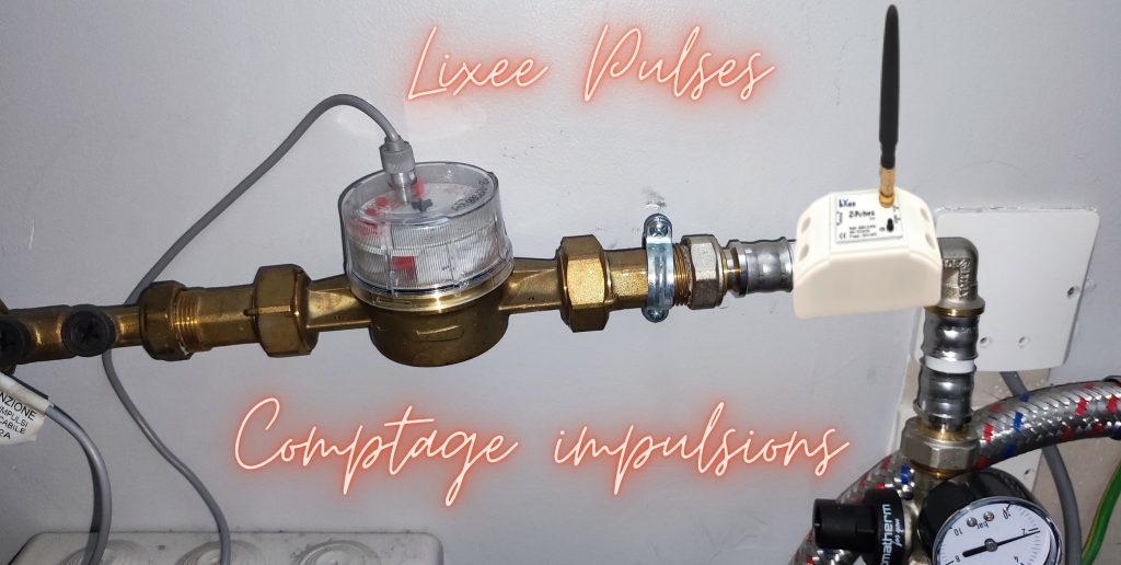

Pour connecter le compteur, il existe un module zigbee, ZiPulses, à 60€ environ.
Perso, je préfère utiliser un ESP, moins cher, et qui possède un module interne permettant de calculer le temps entre 2 pulses et en déduire le débit en L/mn. Il permet de mettre 2 compteurs (eau chaude et froide).
L’intégration ESPHome permet de faire une somme pouvant être utilisée dans le module Eau de ZHA, adossée à une entité statistique de type total_increasing (incrément même si RAZ du compteur de l’ESP).
Concernant le compteur, pour le mettre en arrivée de la maison, il faut quelque chose de sérieux, même si plus cher. Perso j’ai préféré un Gianola (75€) :
  • certifié norme EE - Gianola spécialisé en matériel industriel (on ne plaisante pas avec l’eau)
  • sensible : précision à 0.25l (favorise la détection de fuites)
  • débit max de 5m3/heure (ce qui est suffisant)
  • supporte 16 bars ( important si on est avant le réducteur de la maison - soit à une pression de 6 à 8 bars)
  • afficheur permettant de vérifier visuellement son fonctionnement (notre compteur officiel est lui à l’entrée de la propriété sous un regard - difficile d’accès).
Après, pour une utilisation ponctuelle (frigo, machine à lavée…), le compteur à effet hall chinois en métal présenté par @LeLapinFou me semble séduisant. Il supporte 15 bars, ce qui est assez. Le débit est de 1.5 m3 / heure, ce qui un peu faible mais suffisant dans une majorité de situation.
Attention à l’utilisation à max 60°C (trop juste pour eau chaude) et le fait qu’il faut probablement lui mettre une grille de filtration en entrée.
Reste à voir la fiabilité dans le temps et la précision. Je suis aussi preneur de retours de quelqu’un qui l’utiliserait depuis longtemps.
Merci @Argonaute , c’est intéressant.
Pour être sur d’avoir tout compris :
  1. je mets un compteur de ce type sur sa conduite :
    Capture d’écran 2023-08-23 à 16.09.51
  2. je le relie au Zipulses (3 fils coté compteur et 2 coté Zipulses ??)
  3. je découvre le ZIPulses sur HA (Z2M pour moi),
et j’ai une mesure de ma consommation d’eau (à un calibrage près je suppose).
C’est bien ça ?
J’utilise moi un compteur Gianola et pas un compteur a effet hall.
Zipulses se met directement sur le compteur Gianola.
Par contre, le compteur a effet hall est généralement alimenté en 5v, alors que Zipulse est alimenté par sa pile ou en 5v. Le fil impulsion du compteur à effet hall est à 0v au repos et 5v sur l’impulsion, donc ce n’est pas un contact sec.
J’ignore si on peut connecter directement le Zipulses en branchant à son entrée le GND et le fil impulsion du compteur effet hall, ou si il faut mettre une isolation (type optocoupleur). A voir si quelqu’un ici peut répondre, mais le plus prudent serait de vérifier auprès de Lixee ou Domadoo. Le risque est de griller le Zipulses si il n’accepte pas une tension à son entrée.
