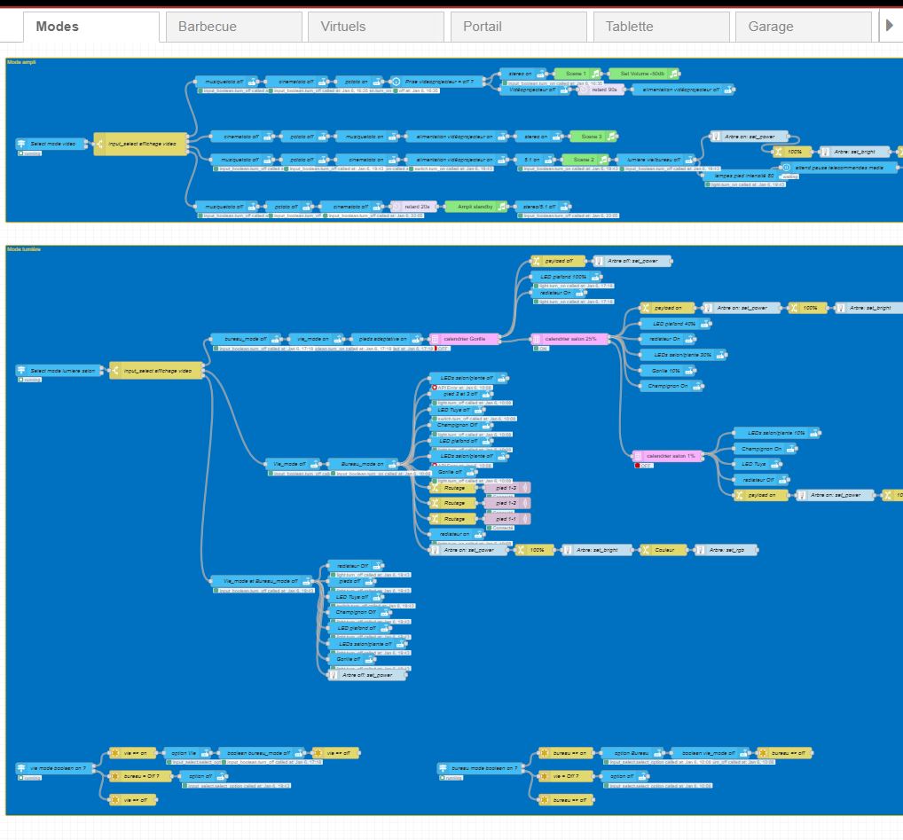

Après 4 ans de Jeedom j’ai migré sur HA+node red et là, le kiffe a commencé
Node red peut faire peur vu de loin mais en fait c’est pas compliqué et quel pied par rapport aux scenarios !
j’ai commencé à regardé NodeRed. J’ai quelques actions qui tournent avec, et j’avoue que c’est super clair à relire. Bien plus que les automations
non non ça fait aussi peur de près que de loin :smiley: j’ai abandonnée l’idée d’apprendre un truc en plus et je préfère galérer un peu parfois sur les automations, que je découpe au besoin et que je regroupe avant de passer en prod. Après chacun sa méthode :slight_smile:
cdt
En fait tu commences modestement avec les nœuds de base et au fur et à mesure que tes envies se complexifient tu découvres d’autres nœuds: WLED; Alexa player; discussion avec ton tel; envoie de mail; pilotage de l’ampli; temporisation…bref tu peux (presque) tout faire sans code (mais avec si tu veux). Super facile à maintenir et de faire évoluer tes « scenarios » en même temps que tes compétences. Tu sais toujours ou t’en es; bref faut pas hésiter à se dire « OK je refais tout », tu t’en féliciteras après. Enfin, c’est mon avis et vécu
