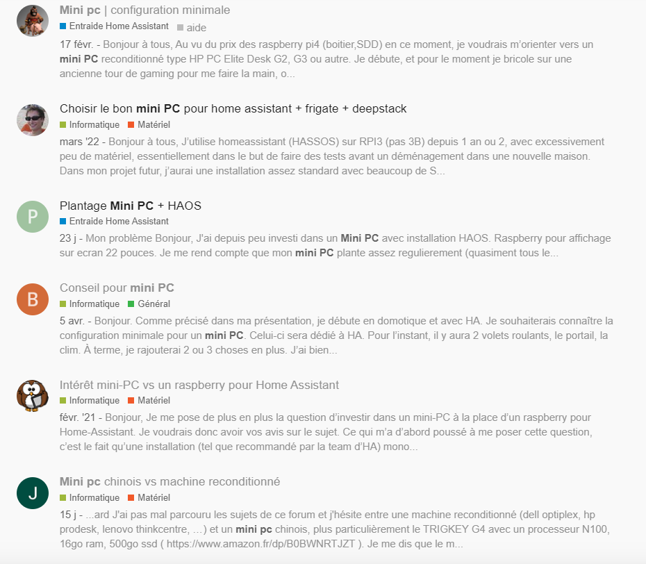

tu as ça en ce moment
Le G3 est plus moderne… pour 10 € de plus pourquoi hesiter
de très bonne machines
conso aux alentours de 10/15 en fonction de la charge et un ventilo mais pour ma part inaudible
