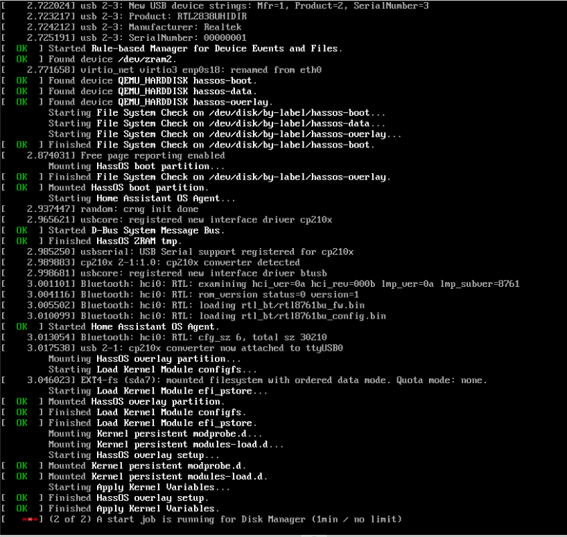

J’ai voulu faire la mise a jour de proxmox en 7.4.16 a partir de l’interface we
J’ai arete ma VM HAOS
redemarre
et la il refuse de lancer la VM avec ce message
TASK ERROR: mount error: mount.nfs: Protocol not supported
Que faire et qu’i je fais comme bêtise
merci d’avance…
mes sauvegardes se font bien sur mon synology ceertes ancien, meme si je n’ai pas encore teste la restauration…
Bon je me reponds a moi meme si ca peut servir un jour a d’autre
En fait dans la sauvegarde de proxmox j’avais validé nfs 4.2.
Le fait de le repasser en 4.0 m’a débloqué instantanément le lancement de ma VM
Je comprends pas tres bien le pourquoi mais bon ça a marché
Va falloir que je tente une restauration un de ces 4 pour etre au ^point le jour ou…
