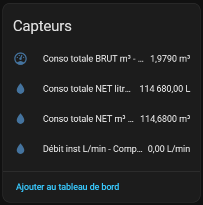

et un template :
Conso totale NET m³
{% set base = states('input_number.index_a_la_pose_m3_compteur_deau_veolia_exterieur_sud') | float(0) %}
          {% set corr = states('input_number.correction_index_m3_compteur_eau_veolia_exterieur_sud') | float(0) %}
          {% set capteur = states('sensor.compteur_d_eau_total_water_usage') | float(0) %}
          {{ (base + corr + capteur) | round(4) }}
En gros ca prend la valeur de l’index à la pose + correction + la conso du homewizard
Ce qui nous donne un beau comptage sur la page de l’appareil :
(j’ai créer le même en litres, je préfère lire des litres sur la page énergie plutôt que des m^3)
