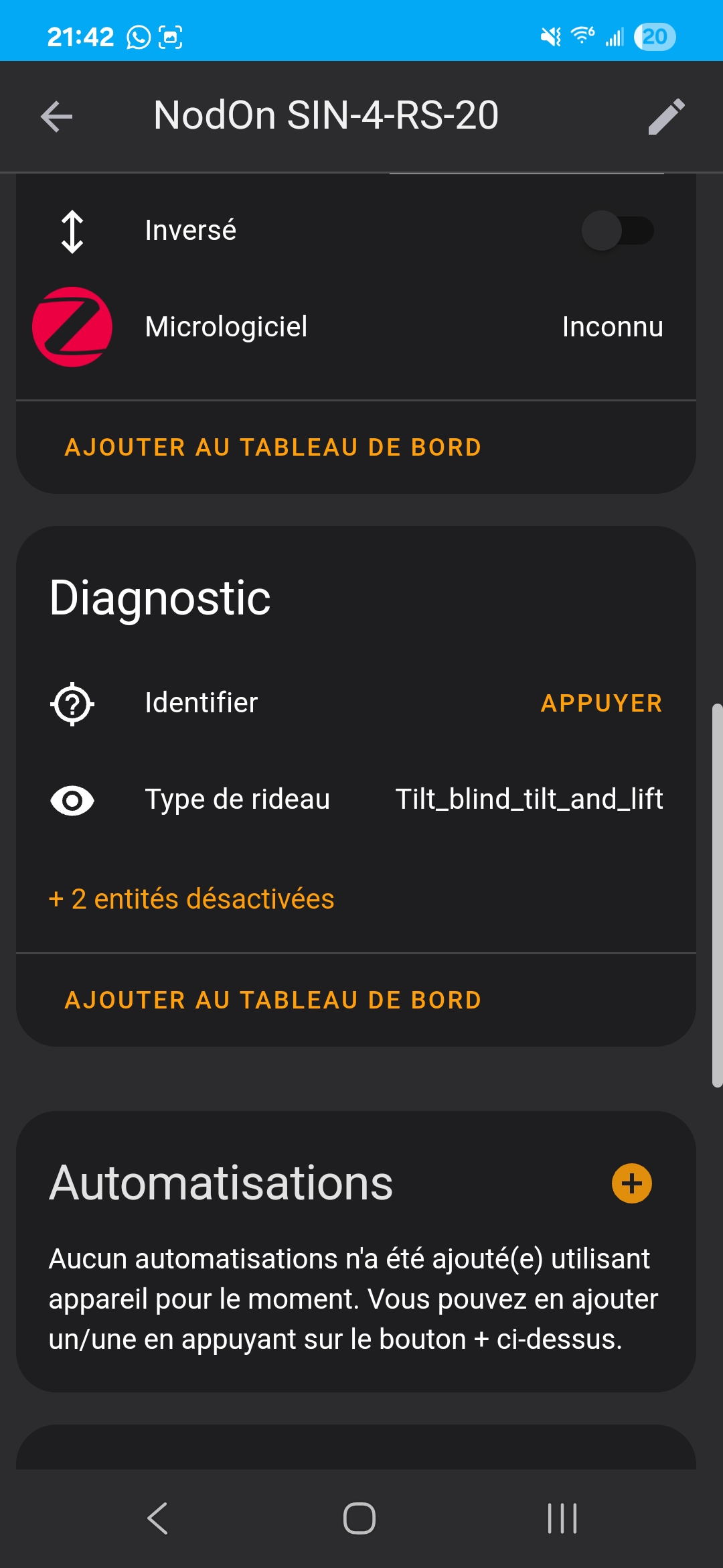

Je vous contact car j’ai un soucis avec le nodon volet roulant.

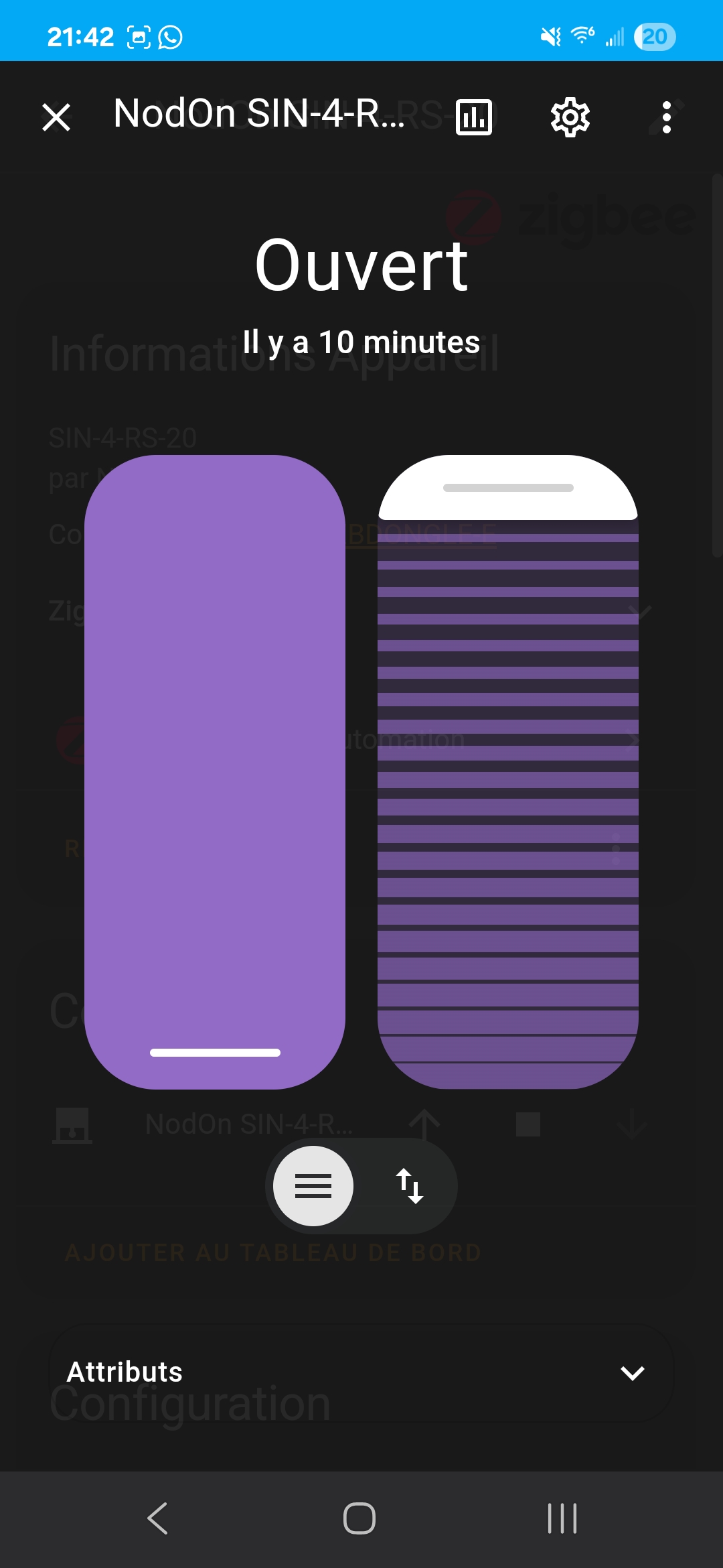

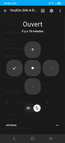

Le réglage auto c’est bien fait pas de soucis de ce côté là par contre dans zha quand il se ferme il dit qu’il est ouvert. Et quand il est ouvert bien sûr il est bien marqué ouvert.
Avez vous déjà eux ce problème ?

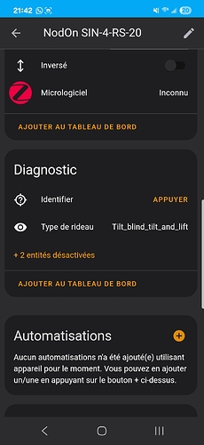

De plus le type de volet est déclaré comme blind and tilt alors que c’est un volet roulant. Comment changer ça ?
Je pense que le problème vient du fait qu’il est déclarer automatiquement comme volet à lamelle orientable. De ce fait il prend le retour d’état des lamelles et non celui du volet roulant. J’ai créé un template inversé en prenant le 0 et 100 de l’orientation lamelle. Ça dépanne mais à long terme ça me plaît pas. Avez vous rencontré ce problème ?
