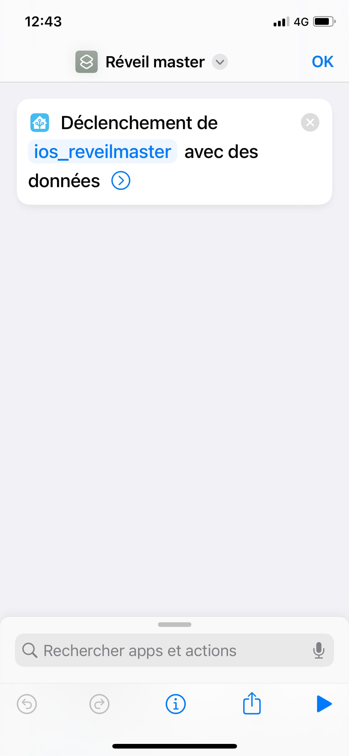

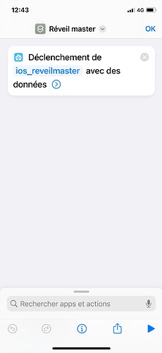

Je tente de faire fonctionner un automatisme de réveil avec IOS en récupérant une alarme précise.
En utilisant l’auditeur « iOS.action_fired » en passant par lapp Raccourcis de
Voici la configuration du déclencheur sur IOS

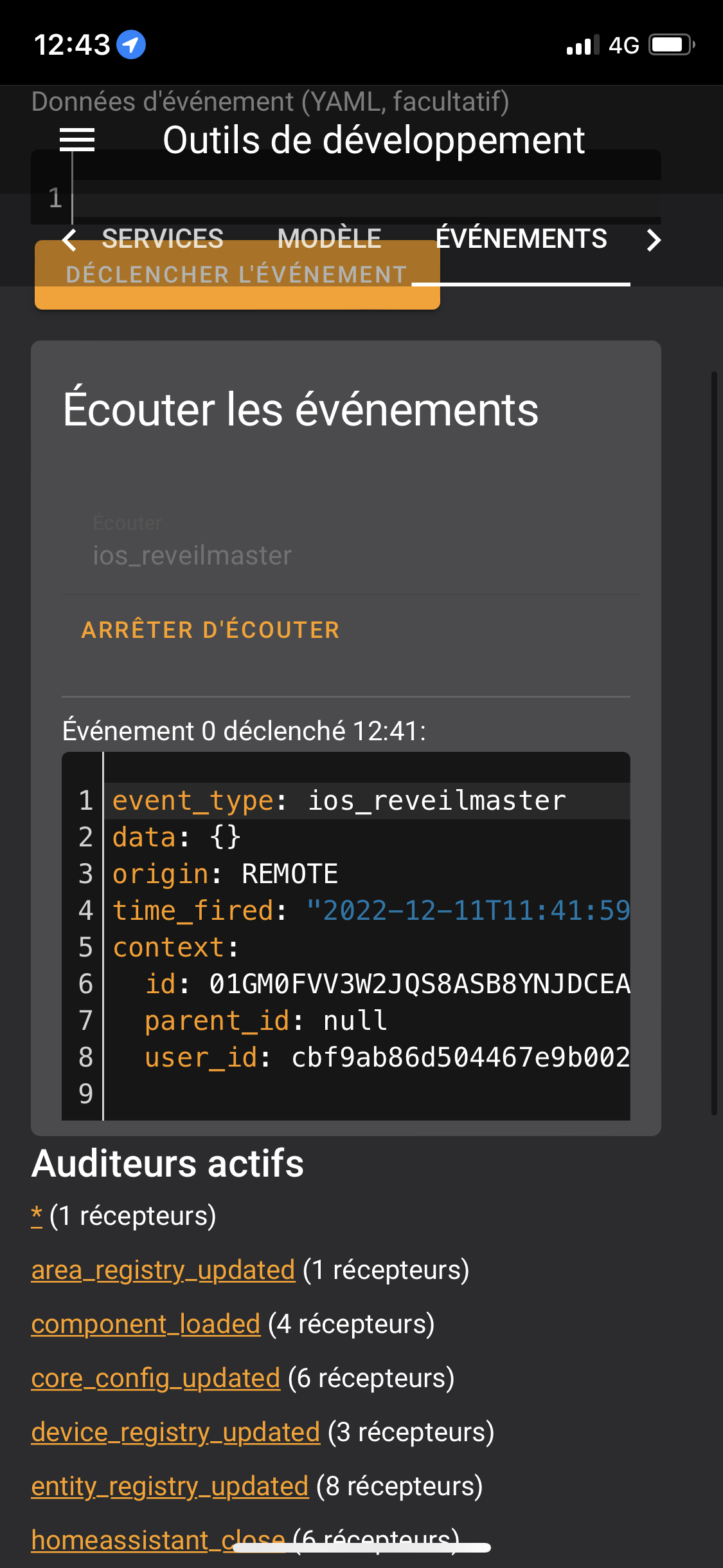

Voici le résultat au and je l’écoute dans Outils de développement → évènement :

Dans les traces je ne voyais même pas que le Trigger s’était déclenché
ça je ne le vois pas dans ton event…
Etonnant qu’il y ai 2 event_type
D’ailleurs ça ressemble pas du tout à ça
Les tutos m’ont enduits en erreur
C’est :
platform: event
event_type: ios_reveilmaster
Merci de l’aide !
