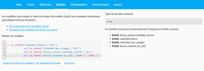

Merci pour l’onglet Développement.
Alors, voilà le valeur du tracker : home
et quant à l’onglet Model, il est pratique aussi :
Je vais tenter de me débrouiller un peu, fouiller gràce à cela.
Et je reviendrai si je n’arrive toujours pas.
Merci beaucoup :slight_smile:

J’ai testé plusieurs configurations, et l’onglet Développement est très utile.
Voici où j’en suis :

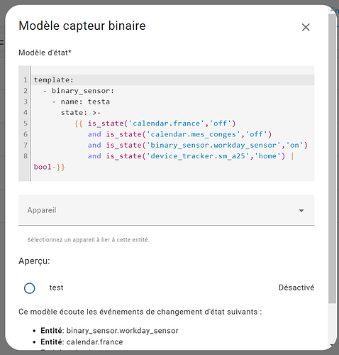

J’ai vérifié la valeur de ma condition
J’utilise maintenant la position du smartphone pour la position, puisque la NUT pose des soucis.

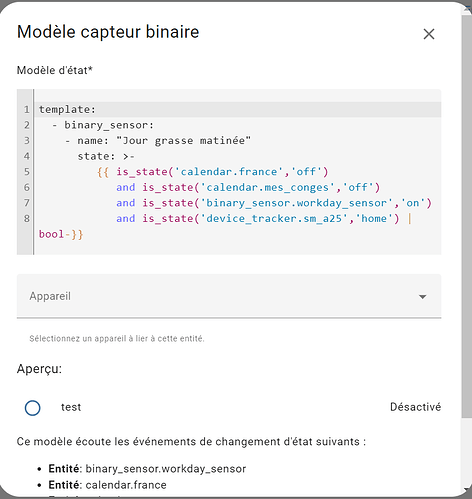

Par contre, j’ai créé une entrée
Et dedans, j’ai mis le contenu suivant :
template:
  - binary_sensor:
    - name: "Jour grasse matinée"
      state: >-
         {{ is_state('calendar.france','off')
            and is_state('calendar.mes_conges','off')
            and is_state('binary_sensor.workday_sensor','on')
            and is_state('device_tracker.sm_a25','home') | bool-}}
Mais je ne comprends pas pourquoi, HA me donne toujours la valeur « Désactivé »
Enfin, si je demande la valeur de ce binary sensor :
J’ai l’impression que mon sensor ne sait pas utiliser ma valeur booléenne et met un peu ce qu’il veut c’est-à-dire « off »
Je tourne en rond, malgré les recherches sur le forum et les tests
Merci pour votre aide

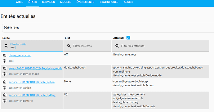

Tu te mélanges les pinceaux …
Ton sensor s’appelle binary_sensor.jour_grasse_matinee, pas binary_sensor.test
Je te remercie pour ta réactivité.

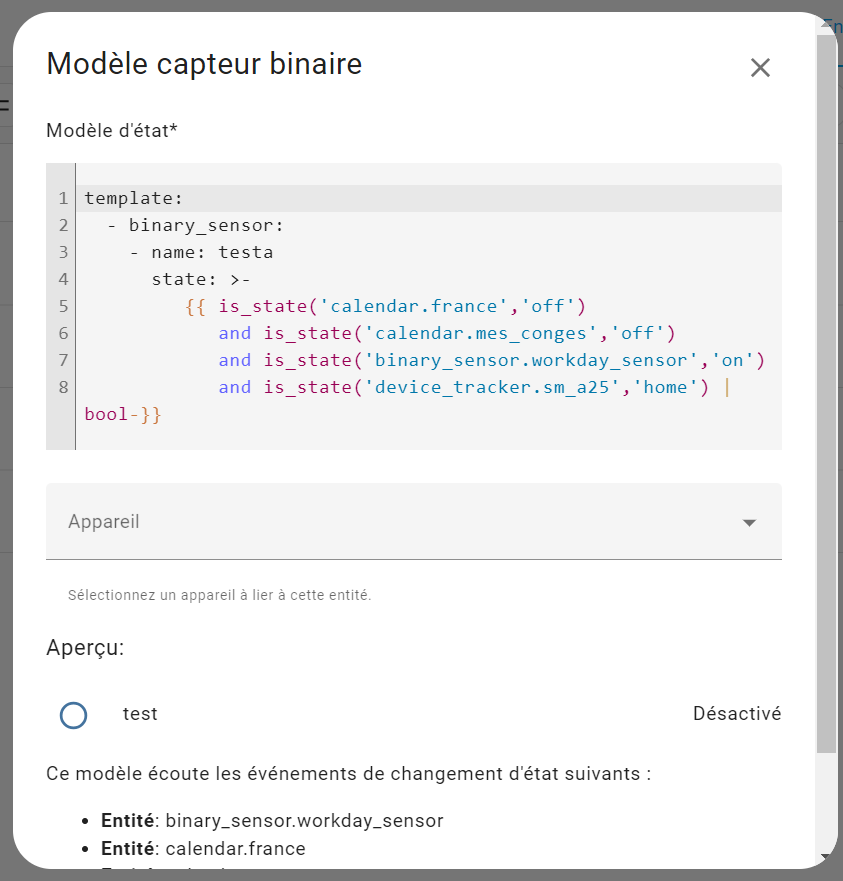

Alors, je change mon template :
template:
  - binary_sensor:
    - name: testa
      state: >-
Je regarde les états dispo en cherchant « test ».
Je vois « test » mais pas « testa »
Je regarde les modeles :
C’est sans doute tout bête, mais pourquoi il me montre binary_sensor.test et pas binary_sensor.testa ?

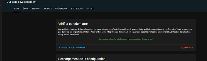

S’il n’est pas visible, c’est qu’il n’est pas crée
S’il n’est pas crée, tu as 2 choix : un oubli de redémarrage, ou une erreur de config
Commence par vérifier que la config est OK
Et si oui, direction les logs de ha

J’ai chargé ta config
Avec une meilleure indentation, ça donne ça
template:
  - binary_sensor:
      - name: testa
        state: >-

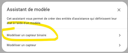

Je suis retourné dans l’écran de paramétrage de mon entrée.
(voici la capture entière de l’écran pour savoir si déjà, on est ok pour où je saisis)
Paramètre → Appareil et service → Entrées
puis type binaire
Et je saisis dans la partie template.
Et c’est peut-être là que je fais une erreur.
Ce n’est pas dans les fichiers yaml que je saisis, et sûrement que le contenu doit être fait autrement.

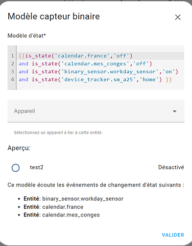

Je teste autrement, mais même résultat :
En fait, je vois qu’il me manque les termes pour faire des recherches.
Je tombe sur des exemples, mais qui modifie les fichiers Yaml.
De recherche en recherche, je suis tombé sur cette vidéo :
Je pars sur :
Et je vois demain si la lumière s’allume :slight_smile:
En tout cas, j’ai testé avec {{ true}} et {{ false}}et j’ai vu l’état changé.
