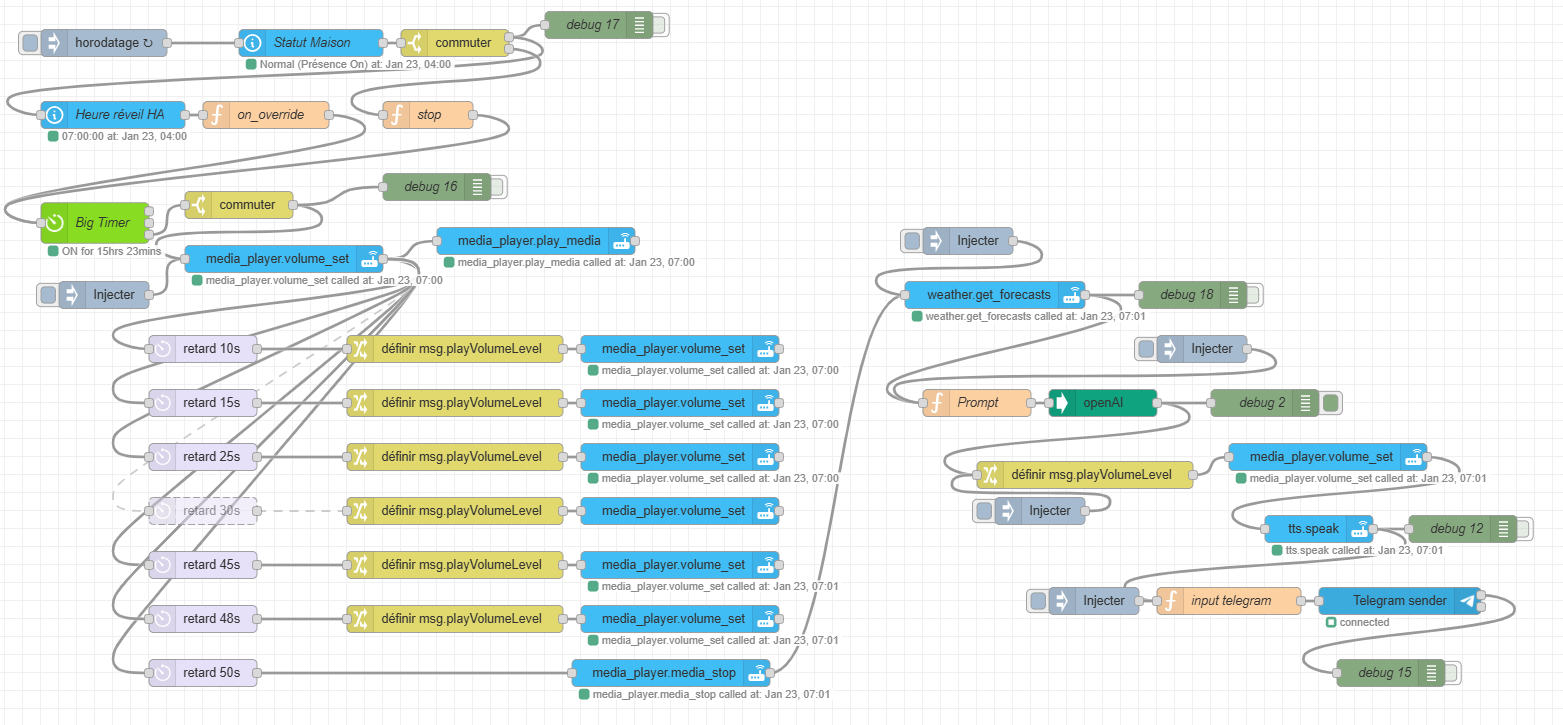

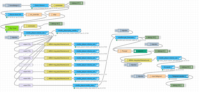

Réveil enfants : diffusion musique et texte avec ChatGPT/OpenAI
Ca fonctionne.
Je ne suis pas expert nodered, loin de la.
Si ca peut aider/inspirer quelqu’un…
Et je suis preneur si vous avez des axes d’améliorations.
Prompt :
msg.payload = "Pas d'émoji dans le message stp et donne les chiffres avec des virgules. La totalité de ton message doit faire moins de 40 secondes. Nous habitons dans une maison situé en France dans un petit village. Tu es le réveil de PRENOM1, 8 ans, et PRENOM2, 2 ans, tu dois etre drôle. PRENOM1 doit s'habiller et prendre son petit déjeuner pour aller a l'école. PRENOM2 doit aller prendre son petit déjeuner avant d'aller chez NouNou XXXXXX. Ensuite tu annonces la météo avec les données ci-dessous. Température prévu ce matin: "+ msg.payload.today.templow +", Température prévu cette après midi: "+ msg.payload.today.temperature +", Temps prévu pour aujourd'hui : "+ msg.payload.today.condition
msg.topic = "gpt-4o-mini"
msg.max_tokens = "500"
return msg;```
Bonjour @tienou42
Partage ton flow (json) peut être pour que ce soit plus parlant :wink:
Bob
Le json :
[{"id":"28c8ca471855464e","type":"tab","label":"Réveil PRENOM1 PRENOM2 ChatGPT","disabled":false,"info":"","env":[]},{"id":"9c8f096729b8c4a2","type":"chatgpt","z":"28c8ca471855464e","name":"openAI","topic":"__EMPTY__","BaseUrl":"https://api.openai.com","x":1240,"y":460,"wires":[["7b76deb4597ba1ab","20af4a0abdc80b9f"]]},{"id":"0393ca321cefeea8","type":"api-current-state","z":"28c8ca471855464e","name":"Heure réveil HA","server":"13f9fa40.d6bb86","version":3,"outputs":1,"halt_if":"","halt_if_type":"str","halt_if_compare":"is","entity_id":"input_datetime.heure_reveil","state_type":"str","blockInputOverrides":true,"outputProperties":[{"property":"payload","propertyType":"msg","value":"","valueType":"entityState"},{"property":"data","propertyType":"msg","value":"","valueType":"entity"}],"for":"0","forType":"num","forUnits":"minutes","override_topic":false,"state_location":"payload","override_payload":"msg","entity_location":"data","override_data":"msg","x":140,"y":140,"wires":[["54657566d681eef1"]]},{"id":"7dcb31e85bde8d57","type":"inject","z":"28c8ca471855464e","name":"","props":[{"p":"payload"},{"p":"topic","vt":"str"}],"repeat":"","crontab":"00 04 * * 1,2,4,5","once":false,"onceDelay":0.1,"topic":"","payload":"","payloadType":"date","x":130,"y":60,"wires":[["8aba6bba727d585a"]]},{"id":"54657566d681eef1","type":"function","z":"28c8ca471855464e","name":"on_override","func":"var time = msg.payload.slice(0, -3);\nmsg.payload = \"on_override \" + time;\nreturn msg;","outputs":1,"timeout":"","noerr":0,"initialize":"","finalize":"","libs":[],"x":310,"y":140,"wires":[["522f68d173c16b0c"]]},{"id":"e0fa9e7cdb04507c","type":"function","z":"28c8ca471855464e","name":"Prompt","func":"msg.payload = \"Pas d'émoji dans le message stp et donne les chiffres avec des virgules. La totalité de ton message doit faire moins de 40 secondes. Nous habitons dans une maison situé en France dans un petit village. Tu es le réveil de PRENOM1 8 ans et PRENOM2 2 ans, tu dois etre drôle. PRENOM1 doit s'abiller et prendre son petit déjeuner pour aller a l'école. PRENOM2 doit aller prendre son petit déjeuner avant d'aller chez NouNou Aurélie. Ensuite tu annonces la météo avec les données ci-dessous. Température prévu ce matin: \"+ msg.payload.today.templow +\", Température prévu cette après midi: \"+ msg.payload.today.temperature +\", Temps prévu pour aujourd'hui : \"+ msg.payload.today.condition\n\n\n\nmsg.topic = \"gpt-4o-mini\"\nmsg.max_tokens = \"500\"\nreturn msg;","outputs":1,"timeout":"","noerr":0,"initialize":"","finalize":"","libs":[],"x":1100,"y":460,"wires":[["9c8f096729b8c4a2"]]},{"id":"20af4a0abdc80b9f","type":"debug","z":"28c8ca471855464e","name":"debug 2","active":true,"tosidebar":true,"console":false,"tostatus":false,"complete":"payload","targetType":"msg","statusVal":"","statusType":"auto","x":1420,"y":460,"wires":[]},{"id":"ca76bd4d9809bf55","type":"api-call-service","z":"28c8ca471855464e","name":"","server":"13f9fa40.d6bb86","version":7,"debugenabled":false,"action":"media_player.play_media","floorId":[],"areaId":[],"deviceId":[],"entityId":["media_player.cuisine"],"labelId":[],"data":"{\t   \"media_content_id\":\"media-source://media_source/local/Enzalla x Myst - Resonant Love.mp3\",\t   \"media_content_type\":\"music\",\t   \"announce\":\"false\"\t}","dataType":"jsonata","mergeContext":"","mustacheAltTags":false,"outputProperties":[],"queue":"none","blockInputOverrides":true,"domain":"media_player","service":"play_media","x":670,"y":1120,"wires":[[]]},{"id":"b35d90db3bc6e3a6","type":"api-call-service","z":"28c8ca471855464e","name":"","server":"13f9fa40.d6bb86","version":7,"debugenabled":false,"action":"media_player.volume_set","floorId":[],"areaId":[],"deviceId":["0919d728db1da7cb5385260b7adaa7cf"],"entityId":[],"labelId":[],"data":"{\t   \"volume_level\":msg.playVolumeLevel\t}","dataType":"jsonata","mergeContext":"","mustacheAltTags":false,"outputProperties":[],"queue":"none","blockInputOverrides":true,"domain":"media_player","service":"volume_set","x":390,"y":1120,"wires":[["ca76bd4d9809bf55","b70718da9a988dc7","944a1e22f5d362f7","30653528ac1ef51c","730d2ae5d20b7d35","2971197b9339a9c2","041ba91c33fb1d9f","7df6d8bb5297f5c3"]]},{"id":"fd255afefad5385c","type":"inject","z":"28c8ca471855464e","name":"","props":[{"p":"playVolumeLevel","v":"0.1","vt":"num"}],"repeat":"","crontab":"","once":false,"onceDelay":0.1,"topic":"","x":150,"y":1120,"wires":[["b35d90db3bc6e3a6"]]},{"id":"b70718da9a988dc7","type":"delay","z":"28c8ca471855464e","name":"","pauseType":"delay","timeout":"10","timeoutUnits":"seconds","rate":"1","nbRateUnits":"1","rateUnits":"second","randomFirst":"1","randomLast":"5","randomUnits":"seconds","drop":false,"allowrate":false,"outputs":1,"x":640,"y":1200,"wires":[["a964dd2728b0e53f"]]},{"id":"b2241cf9f80ab8ae","type":"api-call-service","z":"28c8ca471855464e","name":"","server":"13f9fa40.d6bb86","version":7,"debugenabled":false,"action":"media_player.media_stop","floorId":[],"areaId":[],"deviceId":[],"entityId":["media_player.cuisine"],"labelId":[],"data":"","dataType":"jsonata","mergeContext":"","mustacheAltTags":false,"outputProperties":[],"queue":"none","blockInputOverrides":true,"domain":"media_player","service":"media_stop","x":1110,"y":1560,"wires":[[]]},{"id":"fa0f811e30843c88","type":"api-call-service","z":"28c8ca471855464e","name":"","server":"13f9fa40.d6bb86","version":7,"debugenabled":false,"action":"media_player.volume_set","floorId":[],"areaId":[],"deviceId":["0919d728db1da7cb5385260b7adaa7cf"],"entityId":[],"labelId":[],"data":"{\t   \"volume_level\":msg.playVolumeLevel\t}","dataType":"jsonata","mergeContext":"","mustacheAltTags":false,"outputProperties":[],"queue":"none","blockInputOverrides":true,"domain":"media_player","service":"volume_set","x":1110,"y":1200,"wires":[[]]},{"id":"a964dd2728b0e53f","type":"change","z":"28c8ca471855464e","name":"","rules":[{"t":"set","p":"playVolumeLevel","pt":"msg","to":"0.15","tot":"num"}],"action":"","property":"","from":"","to":"","reg":false,"x":860,"y":1200,"wires":[["fa0f811e30843c88"]]},{"id":"944a1e22f5d362f7","type":"delay","z":"28c8ca471855464e","name":"","pauseType":"delay","timeout":"15","timeoutUnits":"seconds","rate":"1","nbRateUnits":"1","rateUnits":"second","randomFirst":"1","randomLast":"5","randomUnits":"seconds","drop":false,"allowrate":false,"outputs":1,"x":640,"y":1260,"wires":[["5a9db3c9507313ca"]]},{"id":"80e99e3b14a378ec","type":"api-call-service","z":"28c8ca471855464e","name":"","server":"13f9fa40.d6bb86","version":7,"debugenabled":false,"action":"media_player.volume_set","floorId":[],"areaId":[],"deviceId":["0919d728db1da7cb5385260b7adaa7cf"],"entityId":[],"labelId":[],"data":"{\t   \"volume_level\":msg.playVolumeLevel\t}","dataType":"jsonata","mergeContext":"","mustacheAltTags":false,"outputProperties":[],"queue":"none","blockInputOverrides":true,"domain":"media_player","service":"volume_set","x":1110,"y":1260,"wires":[[]]},{"id":"5a9db3c9507313ca","type":"change","z":"28c8ca471855464e","name":"","rules":[{"t":"set","p":"playVolumeLevel","pt":"msg","to":"0.20","tot":"num"}],"action":"","property":"","from":"","to":"","reg":false,"x":860,"y":1260,"wires":[["80e99e3b14a378ec"]]},{"id":"30653528ac1ef51c","type":"delay","z":"28c8ca471855464e","d":true,"name":"","pauseType":"delay","timeout":"30","timeoutUnits":"seconds","rate":"1","nbRateUnits":"1","rateUnits":"second","randomFirst":"1","randomLast":"5","randomUnits":"seconds","drop":false,"allowrate":false,"outputs":1,"x":640,"y":1380,"wires":[["76f13809f46657bc"]]},{"id":"de1cfe0808c5bcec","type":"api-call-service","z":"28c8ca471855464e","name":"","server":"13f9fa40.d6bb86","version":7,"debugenabled":false,"action":"media_player.volume_set","floorId":[],"areaId":[],"deviceId":["0919d728db1da7cb5385260b7adaa7cf"],"entityId":[],"labelId":[],"data":"{\t   \"volume_level\":msg.playVolumeLevel\t}","dataType":"jsonata","mergeContext":"","mustacheAltTags":false,"outputProperties":[],"queue":"none","blockInputOverrides":true,"domain":"media_player","service":"volume_set","x":1110,"y":1380,"wires":[[]]},{"id":"76f13809f46657bc","type":"change","z":"28c8ca471855464e","name":"","rules":[{"t":"set","p":"playVolumeLevel","pt":"msg","to":"0.25","tot":"num"}],"action":"","property":"","from":"","to":"","reg":false,"x":860,"y":1380,"wires":[["de1cfe0808c5bcec"]]},{"id":"730d2ae5d20b7d35","type":"delay","z":"28c8ca471855464e","name":"","pauseType":"delay","timeout":"45","timeoutUnits":"seconds","rate":"1","nbRateUnits":"1","rateUnits":"second","randomFirst":"1","randomLast":"5","randomUnits":"seconds","drop":false,"allowrate":false,"outputs":1,"x":640,"y":1440,"wires":[["8843df71bf1310ac"]]},{"id":"4084089d7dd0840b","type":"api-call-service","z":"28c8ca471855464e","name":"","server":"13f9fa40.d6bb86","version":7,"debugenabled":false,"action":"media_player.volume_set","floorId":[],"areaId":[],"deviceId":["0919d728db1da7cb5385260b7adaa7cf"],"entityId":[],"labelId":[],"data":"{\t   \"volume_level\":msg.playVolumeLevel\t}","dataType":"jsonata","mergeContext":"","mustacheAltTags":false,"outputProperties":[],"queue":"none","blockInputOverrides":true,"domain":"media_player","service":"volume_set","x":1110,"y":1440,"wires":[[]]},{"id":"8843df71bf1310ac","type":"change","z":"28c8ca471855464e","name":"","rules":[{"t":"set","p":"playVolumeLevel","pt":"msg","to":"0.15","tot":"num"}],"action":"","property":"","from":"","to":"","reg":false,"x":860,"y":1440,"wires":[["4084089d7dd0840b"]]},{"id":"2971197b9339a9c2","type":"delay","z":"28c8ca471855464e","name":"","pauseType":"delay","timeout":"50","timeoutUnits":"seconds","rate":"1","nbRateUnits":"1","rateUnits":"second","randomFirst":"1","randomLast":"5","randomUnits":"seconds","drop":false,"allowrate":false,"outputs":1,"x":640,"y":1560,"wires":[["b2241cf9f80ab8ae"]]},{"id":"7df6d8bb5297f5c3","type":"delay","z":"28c8ca471855464e","name":"","pauseType":"delay","timeout":"48","timeoutUnits":"seconds","rate":"1","nbRateUnits":"1","rateUnits":"second","randomFirst":"1","randomLast":"5","randomUnits":"seconds","drop":false,"allowrate":false,"outputs":1,"x":640,"y":1500,"wires":[["08ecdae8f32ef497"]]},{"id":"aef2a16cc3153211","type":"api-call-service","z":"28c8ca471855464e","name":"","server":"13f9fa40.d6bb86","version":7,"debugenabled":false,"action":"media_player.volume_set","floorId":[],"areaId":[],"deviceId":["0919d728db1da7cb5385260b7adaa7cf"],"entityId":[],"labelId":[],"data":"{\t   \"volume_level\":msg.playVolumeLevel\t}","dataType":"jsonata","mergeContext":"","mustacheAltTags":false,"outputProperties":[],"queue":"none","blockInputOverrides":true,"domain":"media_player","service":"volume_set","x":1110,"y":1500,"wires":[[]]},{"id":"08ecdae8f32ef497","type":"change","z":"28c8ca471855464e","name":"","rules":[{"t":"set","p":"playVolumeLevel","pt":"msg","to":"0.05","tot":"num"}],"action":"","property":"","from":"","to":"","reg":false,"x":860,"y":1500,"wires":[["aef2a16cc3153211"]]},{"id":"041ba91c33fb1d9f","type":"delay","z":"28c8ca471855464e","name":"","pauseType":"delay","timeout":"25","timeoutUnits":"seconds","rate":"1","nbRateUnits":"1","rateUnits":"second","randomFirst":"1","randomLast":"5","randomUnits":"seconds","drop":false,"allowrate":false,"outputs":1,"x":640,"y":1320,"wires":[["67cb501838435afa"]]},{"id":"e450fcfa362a6a1f","type":"api-call-service","z":"28c8ca471855464e","name":"","server":"13f9fa40.d6bb86","version":7,"debugenabled":false,"action":"media_player.volume_set","floorId":[],"areaId":[],"deviceId":["0919d728db1da7cb5385260b7adaa7cf"],"entityId":[],"labelId":[],"data":"{\t   \"volume_level\":msg.playVolumeLevel\t}","dataType":"jsonata","mergeContext":"","mustacheAltTags":false,"outputProperties":[],"queue":"none","blockInputOverrides":true,"domain":"media_player","service":"volume_set","x":1110,"y":1320,"wires":[[]]},{"id":"67cb501838435afa","type":"change","z":"28c8ca471855464e","name":"","rules":[{"t":"set","p":"playVolumeLevel","pt":"msg","to":"0.25","tot":"num"}],"action":"","property":"","from":"","to":"","reg":false,"x":860,"y":1320,"wires":[["e450fcfa362a6a1f"]]},{"id":"f489262ee03fe4d0","type":"api-call-service","z":"28c8ca471855464e","name":"","server":"13f9fa40.d6bb86","version":7,"debugenabled":false,"action":"media_player.play_media","floorId":[],"areaId":[],"deviceId":[],"entityId":["media_player.cuisine"],"labelId":[],"data":"{\t   \"media_content_id\":\"media-source://media_source/local/Enzalla x Myst - Resonant Love.mp3\",\t   \"media_content_type\":\"music\",\t   \"announce\":\"false\"\t}","dataType":"jsonata","mergeContext":"","mustacheAltTags":false,"outputProperties":[],"queue":"none","blockInputOverrides":true,"domain":"media_player","service":"play_media","x":610,"y":280,"wires":[[]]},{"id":"ef44594cb4d18a52","type":"api-call-service","z":"28c8ca471855464e","name":"","server":"13f9fa40.d6bb86","version":7,"debugenabled":false,"action":"media_player.volume_set","floorId":[],"areaId":[],"deviceId":["0919d728db1da7cb5385260b7adaa7cf"],"entityId":[],"labelId":[],"data":"{\t   \"volume_level\":\"0.15\"\t}","dataType":"jsonata","mergeContext":"","mustacheAltTags":false,"outputProperties":[],"queue":"none","blockInputOverrides":true,"domain":"media_player","service":"volume_set","x":330,"y":300,"wires":[["f489262ee03fe4d0","9a313137a237414c","8eef5d5de5a7bfbc","10182b96d7889a2d","2115becd1d9cfe92","24f350185ba70b37","1526739d1a94877a","88ec7add4ef6e36f"]]},{"id":"9a313137a237414c","type":"delay","z":"28c8ca471855464e","name":"","pauseType":"delay","timeout":"10","timeoutUnits":"seconds","rate":"1","nbRateUnits":"1","rateUnits":"second","randomFirst":"1","randomLast":"5","randomUnits":"seconds","drop":false,"allowrate":false,"outputs":1,"x":240,"y":400,"wires":[["6e77b953e2803340"]]},{"id":"ebb5aaadc08f53ff","type":"api-call-service","z":"28c8ca471855464e","name":"","server":"13f9fa40.d6bb86","version":7,"debugenabled":false,"action":"media_player.media_stop","floorId":[],"areaId":[],"deviceId":[],"entityId":["media_player.cuisine"],"labelId":[],"data":"","dataType":"jsonata","mergeContext":"","mustacheAltTags":false,"outputProperties":[],"queue":"none","blockInputOverrides":true,"domain":"media_player","service":"media_stop","x":760,"y":760,"wires":[["344eb4cc3d49b7d2"]]},{"id":"9f5ce8212eb7f243","type":"api-call-service","z":"28c8ca471855464e","name":"","server":"13f9fa40.d6bb86","version":7,"debugenabled":false,"action":"media_player.volume_set","floorId":[],"areaId":[],"deviceId":["0919d728db1da7cb5385260b7adaa7cf"],"entityId":[],"labelId":[],"data":"{\t   \"volume_level\":msg.playVolumeLevel\t}","dataType":"jsonata","mergeContext":"","mustacheAltTags":false,"outputProperties":[],"queue":"none","blockInputOverrides":true,"domain":"media_player","service":"volume_set","x":770,"y":400,"wires":[[]]},{"id":"6e77b953e2803340","type":"change","z":"28c8ca471855464e","name":"","rules":[{"t":"set","p":"playVolumeLevel","pt":"msg","to":"0.20","tot":"num"}],"action":"","property":"","from":"","to":"","reg":false,"x":520,"y":400,"wires":[["9f5ce8212eb7f243"]]},{"id":"8eef5d5de5a7bfbc","type":"delay","z":"28c8ca471855464e","name":"","pauseType":"delay","timeout":"15","timeoutUnits":"seconds","rate":"1","nbRateUnits":"1","rateUnits":"second","randomFirst":"1","randomLast":"5","randomUnits":"seconds","drop":false,"allowrate":false,"outputs":1,"x":240,"y":460,"wires":[["4357f65a4c27beb5"]]},{"id":"40de86f043d061cb","type":"api-call-service","z":"28c8ca471855464e","name":"","server":"13f9fa40.d6bb86","version":7,"debugenabled":false,"action":"media_player.volume_set","floorId":[],"areaId":[],"deviceId":["0919d728db1da7cb5385260b7adaa7cf"],"entityId":[],"labelId":[],"data":"{\t   \"volume_level\":msg.playVolumeLevel\t}","dataType":"jsonata","mergeContext":"","mustacheAltTags":false,"outputProperties":[],"queue":"none","blockInputOverrides":true,"domain":"media_player","service":"volume_set","x":770,"y":460,"wires":[[]]},{"id":"4357f65a4c27beb5","type":"change","z":"28c8ca471855464e","name":"","rules":[{"t":"set","p":"playVolumeLevel","pt":"msg","to":"0.25","tot":"num"}],"action":"","property":"","from":"","to":"","reg":false,"x":520,"y":460,"wires":[["40de86f043d061cb"]]},{"id":"10182b96d7889a2d","type":"delay","z":"28c8ca471855464e","d":true,"name":"","pauseType":"delay","timeout":"30","timeoutUnits":"seconds","rate":"1","nbRateUnits":"1","rateUnits":"second","randomFirst":"1","randomLast":"5","randomUnits":"seconds","drop":false,"allowrate":false,"outputs":1,"x":240,"y":580,"wires":[["40c898cc112a48bc"]]},{"id":"b720294ea2e8fb56","type":"api-call-service","z":"28c8ca471855464e","name":"","server":"13f9fa40.d6bb86","version":7,"debugenabled":false,"action":"media_player.volume_set","floorId":[],"areaId":[],"deviceId":["0919d728db1da7cb5385260b7adaa7cf"],"entityId":[],"labelId":[],"data":"{\t   \"volume_level\":msg.playVolumeLevel\t}","dataType":"jsonata","mergeContext":"","mustacheAltTags":false,"outputProperties":[],"queue":"none","blockInputOverrides":true,"domain":"media_player","service":"volume_set","x":770,"y":580,"wires":[[]]},{"id":"40c898cc112a48bc","type":"change","z":"28c8ca471855464e","name":"","rules":[{"t":"set","p":"playVolumeLevel","pt":"msg","to":"0.30","tot":"num"}],"action":"","property":"","from":"","to":"","reg":false,"x":520,"y":580,"wires":[["b720294ea2e8fb56"]]},{"id":"2115becd1d9cfe92","type":"delay","z":"28c8ca471855464e","name":"","pauseType":"delay","timeout":"45","timeoutUnits":"seconds","rate":"1","nbRateUnits":"1","rateUnits":"second","randomFirst":"1","randomLast":"5","randomUnits":"seconds","drop":false,"allowrate":false,"outputs":1,"x":240,"y":640,"wires":[["fd9ed3a6e6836580"]]},{"id":"1e7ac490ae495858","type":"api-call-service","z":"28c8ca471855464e","name":"","server":"13f9fa40.d6bb86","version":7,"debugenabled":false,"action":"media_player.volume_set","floorId":[],"areaId":[],"deviceId":["0919d728db1da7cb5385260b7adaa7cf"],"entityId":[],"labelId":[],"data":"{\t   \"volume_level\":msg.playVolumeLevel\t}","dataType":"jsonata","mergeContext":"","mustacheAltTags":false,"outputProperties":[],"queue":"none","blockInputOverrides":true,"domain":"media_player","service":"volume_set","x":770,"y":640,"wires":[[]]},{"id":"fd9ed3a6e6836580","type":"change","z":"28c8ca471855464e","name":"","rules":[{"t":"set","p":"playVolumeLevel","pt":"msg","to":"0.15","tot":"num"}],"action":"","property":"","from":"","to":"","reg":false,"x":520,"y":640,"wires":[["1e7ac490ae495858"]]},{"id":"24f350185ba70b37","type":"delay","z":"28c8ca471855464e","name":"","pauseType":"delay","timeout":"50","timeoutUnits":"seconds","rate":"1","nbRateUnits":"1","rateUnits":"second","randomFirst":"1","randomLast":"5","randomUnits":"seconds","drop":false,"allowrate":false,"outputs":1,"x":240,"y":760,"wires":[["ebb5aaadc08f53ff"]]},{"id":"88ec7add4ef6e36f","type":"delay","z":"28c8ca471855464e","name":"","pauseType":"delay","timeout":"48","timeoutUnits":"seconds","rate":"1","nbRateUnits":"1","rateUnits":"second","randomFirst":"1","randomLast":"5","randomUnits":"seconds","drop":false,"allowrate":false,"outputs":1,"x":240,"y":700,"wires":[["decd67dc9122ba80"]]},{"id":"efc8a301e174f0d6","type":"api-call-service","z":"28c8ca471855464e","name":"","server":"13f9fa40.d6bb86","version":7,"debugenabled":false,"action":"media_player.volume_set","floorId":[],"areaId":[],"deviceId":["0919d728db1da7cb5385260b7adaa7cf"],"entityId":[],"labelId":[],"data":"{\t   \"volume_level\":msg.playVolumeLevel\t}","dataType":"jsonata","mergeContext":"","mustacheAltTags":false,"outputProperties":[],"queue":"none","blockInputOverrides":true,"domain":"media_player","service":"volume_set","x":770,"y":700,"wires":[[]]},{"id":"decd67dc9122ba80","type":"change","z":"28c8ca471855464e","name":"","rules":[{"t":"set","p":"playVolumeLevel","pt":"msg","to":"0.05","tot":"num"}],"action":"","property":"","from":"","to":"","reg":false,"x":520,"y":700,"wires":[["efc8a301e174f0d6"]]},{"id":"1526739d1a94877a","type":"delay","z":"28c8ca471855464e","name":"","pauseType":"delay","timeout":"25","timeoutUnits":"seconds","rate":"1","nbRateUnits":"1","rateUnits":"second","randomFirst":"1","randomLast":"5","randomUnits":"seconds","drop":false,"allowrate":false,"outputs":1,"x":240,"y":520,"wires":[["89e00e7cae58aef5"]]},{"id":"5107e40b19d0e1e8","type":"api-call-service","z":"28c8ca471855464e","name":"","server":"13f9fa40.d6bb86","version":7,"debugenabled":false,"action":"media_player.volume_set","floorId":[],"areaId":[],"deviceId":["0919d728db1da7cb5385260b7adaa7cf"],"entityId":[],"labelId":[],"data":"{\t   \"volume_level\":msg.playVolumeLevel\t}","dataType":"jsonata","mergeContext":"","mustacheAltTags":false,"outputProperties":[],"queue":"none","blockInputOverrides":true,"domain":"media_player","service":"volume_set","x":770,"y":520,"wires":[[]]},{"id":"89e00e7cae58aef5","type":"change","z":"28c8ca471855464e","name":"","rules":[{"t":"set","p":"playVolumeLevel","pt":"msg","to":"0.30","tot":"num"}],"action":"","property":"","from":"","to":"","reg":false,"x":520,"y":520,"wires":[["5107e40b19d0e1e8"]]},{"id":"debd94976e88eaf0","type":"inject","z":"28c8ca471855464e","name":"","props":[{"p":"playVolumeLevel","v":"0.1","vt":"num"}],"repeat":"","crontab":"","once":false,"onceDelay":0.1,"topic":"","x":130,"y":340,"wires":[["ef44594cb4d18a52"]]},{"id":"6bb4e081ab90d00b","type":"inject","z":"28c8ca471855464e","name":"","props":[{"p":"payload"}],"repeat":"","crontab":"","once":false,"onceDelay":0.1,"topic":"","payload":"Bonjour les princesses ! C’est l’heure de se réveiller. PRENOM1, imagine que tu es une exploratrice prêt à conquérir le royaume de l'école. Les dragons (ou les devoirs) t'attendent ! PRENOM2, tu es la petite fée qui doit d'abord déjeuner avant de partir chez NouNou Aurélie.   Allez, PRENOM1, enfile ta meilleure tenue de super-héroïne et pense à un petit-déjeuner digne d'un roi. PRENOM2, prépare-toi un festin pour bien commencer ta journée.   Et maintenant, la météo : aujourd’hui, le soleil va briller plus que des paillettes dans les cheveux de PRENOM2. Profitez bien de cette belle journée ! Allez, prêts, partez !","payloadType":"str","x":1170,"y":580,"wires":[["7b76deb4597ba1ab"]]},{"id":"6d7f0fce42ecaefb","type":"api-call-service","z":"28c8ca471855464e","name":"","server":"13f9fa40.d6bb86","version":7,"debugenabled":false,"action":"tts.speak","floorId":[],"areaId":[],"deviceId":[],"entityId":["tts.google_cloud"],"labelId":[],"data":"{\t   \"media_player_entity_id\": \"media_player.cuisine\",\t   \"message\": msg.payload,\t   \"cache\": \"false\",\t   \"options\":\t      {\"speed\": 0.8}\t}","dataType":"jsonata","mergeContext":"","mustacheAltTags":false,"outputProperties":[],"queue":"none","blockInputOverrides":true,"domain":"tts","service":"speak","x":1480,"y":600,"wires":[["d025cf3b2fe1935f","67bb752803d03340"]]},{"id":"50cd0483dfb854f7","type":"api-call-service","z":"28c8ca471855464e","name":"","server":"13f9fa40.d6bb86","version":7,"debugenabled":false,"action":"media_player.volume_set","floorId":[],"areaId":[],"deviceId":["0919d728db1da7cb5385260b7adaa7cf"],"entityId":[],"labelId":[],"data":"{\t   \"volume_level\":msg.playVolumeLevel\t}","dataType":"jsonata","mergeContext":"","mustacheAltTags":false,"outputProperties":[],"queue":"none","blockInputOverrides":true,"domain":"media_player","service":"volume_set","x":1490,"y":520,"wires":[["6d7f0fce42ecaefb"]]},{"id":"7b76deb4597ba1ab","type":"change","z":"28c8ca471855464e","name":"","rules":[{"t":"set","p":"playVolumeLevel","pt":"msg","to":"0.35","tot":"num"}],"action":"","property":"","from":"","to":"","reg":false,"x":1220,"y":540,"wires":[["50cd0483dfb854f7"]]},{"id":"d025cf3b2fe1935f","type":"debug","z":"28c8ca471855464e","name":"debug 12","active":false,"tosidebar":true,"console":false,"tostatus":false,"complete":"payload","targetType":"msg","statusVal":"","statusType":"auto","x":1640,"y":600,"wires":[]},{"id":"67bb752803d03340","type":"function","z":"28c8ca471855464e","name":"input telegram","func":"var message = msg.payload;\nmsg.payload = { chatId: 7846179169, type: 'message', content: message };\n\n// activate markdown\nmsg.payload.options = { disable_web_page_preview: true, parse_mode: \"Markdown\" };\nreturn msg;","outputs":1,"timeout":0,"noerr":0,"initialize":"","finalize":"","libs":[],"x":1380,"y":680,"wires":[["9347a796dcd682a7"]]},{"id":"9347a796dcd682a7","type":"telegram sender","z":"28c8ca471855464e","name":"","bot":"9fc4f65aa6de4dd1","haserroroutput":true,"outputs":2,"x":1570,"y":680,"wires":[["da52f8a194f5f9cb"],[]]},{"id":"da52f8a194f5f9cb","type":"debug","z":"28c8ca471855464e","name":"debug 15","active":false,"tosidebar":true,"console":false,"tostatus":false,"complete":"error","targetType":"msg","statusVal":"","statusType":"auto","x":1560,"y":760,"wires":[]},{"id":"078dbaf0ba51e3f6","type":"inject","z":"28c8ca471855464e","name":"","props":[{"p":"payload"}],"repeat":"","crontab":"","once":false,"onceDelay":0.1,"topic":"","payload":"Bonjour les princesses ! C’est l’heure de se réveiller. PRENOM1, imagine que tu es une exploratrice prêt à conquérir le royaume de l'école. Les dragons (ou les devoirs) t'attendent ! PRENOM2, tu es la petite fée qui doit d'abord déjeuner avant de partir chez NouNou Aurélie.   Allez, PRENOM1, enfile ta meilleure tenue de super-héroïne et pense à un petit-déjeuner digne d'un roi. PRENOM2, prépare-toi un festin pour bien commencer ta journée.   Et maintenant, la météo : aujourd’hui, le soleil va briller plus que des paillettes dans les cheveux de PRENOM2. Profitez bien de cette belle journée ! Allez, prêts, partez !","payloadType":"str","x":1230,"y":680,"wires":[["67bb752803d03340"]]},{"id":"6c3f2aef01bcad87","type":"debug","z":"28c8ca471855464e","name":"debug 16","active":false,"tosidebar":true,"console":false,"tostatus":false,"complete":"payload","targetType":"msg","statusVal":"","statusType":"auto","x":500,"y":220,"wires":[]},{"id":"522f68d173c16b0c","type":"bigtimer","z":"28c8ca471855464e","outtopic":"","outpayload1":"","outpayload2":"","name":"Big Timer","comment":"","lat":0,"lon":0,"starttime":"420","endtime":1425,"starttime2":0,"endtime2":0,"startoff":0,"endoff":0,"startoff2":0,"endoff2":0,"offs":0,"outtext1":"On","outtext2":"Off","timeout":1440,"sun":false,"mon":true,"tue":true,"wed":true,"thu":true,"fri":true,"sat":false,"jan":true,"feb":true,"mar":true,"apr":true,"may":true,"jun":true,"jul":true,"aug":true,"sep":true,"oct":true,"nov":true,"dec":true,"day1":0,"month1":0,"day2":0,"month2":0,"day3":0,"month3":0,"day4":0,"month4":0,"day5":0,"month5":0,"day6":0,"month6":0,"day7":0,"month7":0,"day8":0,"month8":0,"day9":0,"month9":0,"day10":0,"month10":0,"day11":0,"month11":0,"day12":0,"month12":0,"d1":0,"w1":0,"d2":0,"w2":0,"d3":0,"w3":0,"d4":0,"w4":0,"d5":0,"w5":0,"d6":0,"w6":0,"xday1":0,"xmonth1":0,"xday2":0,"xmonth2":0,"xday3":0,"xmonth3":0,"xday4":0,"xmonth4":0,"xday5":0,"xmonth5":0,"xday6":0,"xmonth6":0,"xday7":0,"xmonth7":0,"xday8":0,"xmonth8":0,"xday9":0,"xmonth9":0,"xday10":0,"xmonth10":0,"xday11":0,"xmonth11":0,"xday12":0,"xmonth12":0,"xd1":0,"xw1":0,"xd2":0,"xw2":0,"xd3":0,"xw3":0,"xd4":0,"xw4":0,"xd5":0,"xw5":0,"xd6":0,"xw6":0,"suspend":false,"random":false,"randon1":false,"randoff1":false,"randon2":false,"randoff2":false,"repeat":false,"atstart":false,"odd":false,"even":false,"x":120,"y":260,"wires":[[],[],["7a800acae3269206"]]},{"id":"7a800acae3269206","type":"switch","z":"28c8ca471855464e","name":"","property":"payload","propertyType":"msg","rules":[{"t":"eq","v":"On","vt":"str"}],"checkall":"true","repair":false,"outputs":1,"x":280,"y":240,"wires":[["ef44594cb4d18a52","6c3f2aef01bcad87"]]},{"id":"8aba6bba727d585a","type":"api-current-state","z":"28c8ca471855464e","name":"Statut Maison","server":"13f9fa40.d6bb86","version":3,"outputs":1,"halt_if":"","halt_if_type":"str","halt_if_compare":"is","entity_id":"input_select.statut_maison","state_type":"str","blockInputOverrides":true,"outputProperties":[{"property":"payload","propertyType":"msg","value":"","valueType":"entityState"}],"for":"0","forType":"num","forUnits":"minutes","override_topic":false,"state_location":"payload","override_payload":"msg","entity_location":"data","override_data":"msg","x":360,"y":60,"wires":[["2d79ef3a49ad81d5"]]},{"id":"2d79ef3a49ad81d5","type":"switch","z":"28c8ca471855464e","name":"","property":"payload","propertyType":"msg","rules":[{"t":"eq","v":"Normal (Présence On)","vt":"str"},{"t":"neq","v":"Normal (Présence On)","vt":"str"}],"checkall":"false","repair":false,"outputs":2,"x":520,"y":60,"wires":[["afe04bea88510f53","0393ca321cefeea8"],["88f25aecf76a126d"]]},{"id":"afe04bea88510f53","type":"debug","z":"28c8ca471855464e","name":"debug 17","active":false,"tosidebar":true,"console":false,"tostatus":false,"complete":"payload","targetType":"msg","statusVal":"","statusType":"auto","x":680,"y":40,"wires":[]},{"id":"88f25aecf76a126d","type":"function","z":"28c8ca471855464e","name":"stop","func":"msg.payload = \"stop\";\nreturn msg;","outputs":1,"timeout":"","noerr":0,"initialize":"","finalize":"","libs":[],"x":490,"y":140,"wires":[["522f68d173c16b0c"]]},{"id":"344eb4cc3d49b7d2","type":"api-call-service","z":"28c8ca471855464e","name":"","server":"13f9fa40.d6bb86","version":7,"debugenabled":false,"action":"weather.get_forecasts","floorId":[],"areaId":[],"deviceId":[],"entityId":["weather.home"],"labelId":[],"data":"{\"type\":\"daily\"}","dataType":"jsonata","mergeContext":"","mustacheAltTags":false,"outputProperties":[{"property":"results","propertyType":"msg","value":"","valueType":"results"},{"property":"payload","propertyType":"msg","value":"(\t    $a:=results.*[0].forecast;\t    {\"today\": $a[0]}\t    \t)","valueType":"jsonata"}],"queue":"none","blockInputOverrides":true,"domain":"weather","service":"get_forecasts","x":1120,"y":340,"wires":[["e0fa9e7cdb04507c","ab97c739fb214dc3"]]},{"id":"ab97c739fb214dc3","type":"debug","z":"28c8ca471855464e","name":"debug 18","active":false,"tosidebar":true,"console":false,"tostatus":false,"complete":"payload","targetType":"msg","statusVal":"","statusType":"auto","x":1340,"y":340,"wires":[]},{"id":"1fe09e6f23f49c54","type":"inject","z":"28c8ca471855464e","name":"","props":[{"p":"payload"}],"repeat":"","crontab":"","once":false,"onceDelay":0.1,"topic":"","payload":"Bonjour les princesses ! C’est l’heure de se réveiller. PRENOM1, imagine que tu es une exploratrice prêt à conquérir le royaume de l'école. Les dragons (ou les devoirs) t'attendent ! PRENOM2, tu es la petite fée qui doit d'abord déjeuner avant de partir chez NouNou Aurélie.   Allez, PRENOM1, enfile ta meilleure tenue de super-héroïne et pense à un petit-déjeuner digne d'un roi. PRENOM2, prépare-toi un festin pour bien commencer ta journée.   Et maintenant, la météo : aujourd’hui, le soleil va briller plus que des paillettes dans les cheveux de PRENOM2. Profitez bien de cette belle journée ! Allez, prêts, partez !","payloadType":"str","x":1090,"y":280,"wires":[["344eb4cc3d49b7d2"]]},{"id":"822476abfc120bae","type":"inject","z":"28c8ca471855464e","name":"","props":[{"p":"payload"}],"repeat":"","crontab":"","once":false,"onceDelay":0.1,"topic":"","payload":"Bonjour les princesses ! C’est l’heure de se réveiller. PRENOM1, imagine que tu es une exploratrice prêt à conquérir le royaume de l'école. Les dragons (ou les devoirs) t'attendent ! PRENOM2, tu es la petite fée qui doit d'abord déjeuner avant de partir chez NouNou Aurélie.   Allez, PRENOM1, enfile ta meilleure tenue de super-héroïne et pense à un petit-déjeuner digne d'un roi. PRENOM2, prépare-toi un festin pour bien commencer ta journée.   Et maintenant, la météo : aujourd’hui, le soleil va briller plus que des paillettes dans les cheveux de PRENOM2. Profitez bien de cette belle journée ! Allez, prêts, partez !","payloadType":"str","x":1350,"y":400,"wires":[["e0fa9e7cdb04507c"]]},{"id":"13f9fa40.d6bb86","type":"server","name":"Home Assistant","addon":true,"rejectUnauthorizedCerts":true,"ha_boolean":"","connectionDelay":false,"cacheJson":false,"heartbeat":false,"heartbeatInterval":"","statusSeparator":"","enableGlobalContextStore":false},{"id":"9fc4f65aa6de4dd1","type":"telegram bot","botname":"hajeegaillard","usernames":"","chatids":"7846179169","baseapiurl":"","testenvironment":false,"updatemode":"polling","pollinterval":300,"usesocks":false,"sockshost":"","socksprotocol":"socks5","socksport":6667,"socksusername":"anonymous","sockspassword":"","bothost":"","botpath":"","localbotport":8443,"publicbotport":8443,"privatekey":"","certificate":"","useselfsignedcertificate":false,"sslterminated":false,"verboselogging":true}]
