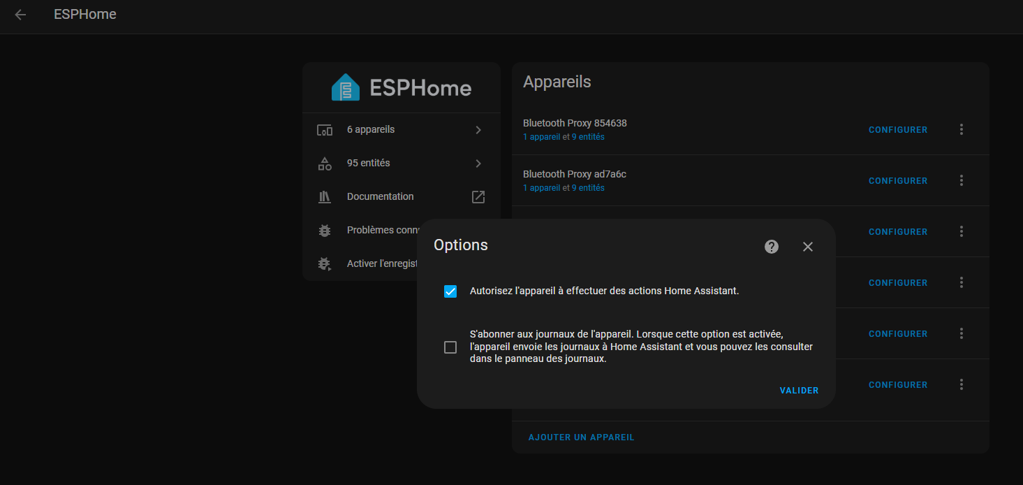

dans l’intégration esphome, sur ton appareil et configurer il faut cocher :
je ne trouve pas l’option à activer

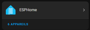

Dans paramètres / appareils et services, puis va dans l’intégration ESPHome:
