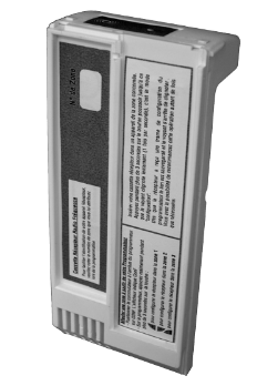

Bonjour à tous, je voulais communiquer autour d'un projet que je viens d'achever. Cela intéressera peut-être quelques personnes ayant le même modèle de radiateurs (tous les Campa supportant les cassettes RF de l'image ci-dessous).
Quand j'ai emménagé chez moi il y a quelques années j'ai remarqué que les radiateurs Campa des anciens propriétaires pouvaient être pilotées par une centrale émettrice RF de chez Noirot. Cette centrale pilote des cassettes RF en 433MHz, avec un protocole que j'ai fini d'analyser. A la base mon souci d'intégration de ce programmateur sur HA tenait beaucoup à la hausse du coût de l'énergie et je voulais tout automatiser en hiver pour réduire mes factures avec cet outil.

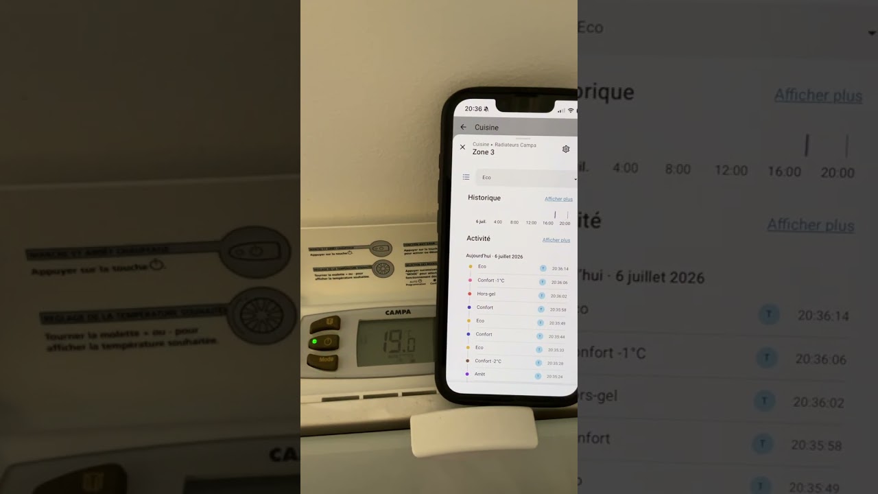

Du coup, l'intégration du firmware ESPHome se fait très bien dans Home Assistant.
Cela reste encore à améliorer: il faudrait probablement ajouter un quartz externe pour ne pas avoir à ajuster la fréquence manuellement dans les registres du CC1101 (il y a un décalage avec le quartz interne du CC1101 seul)
Démo:
