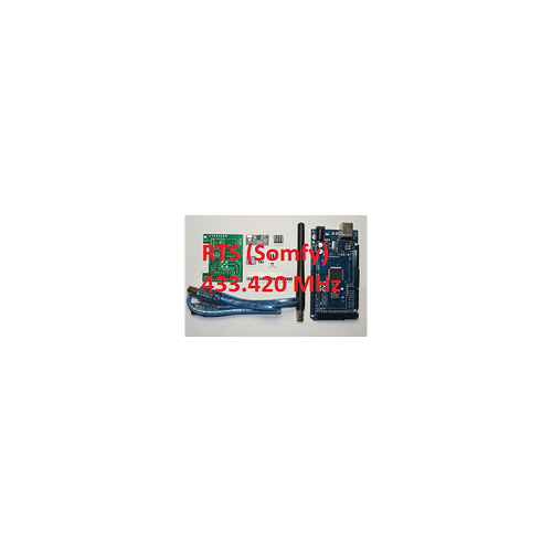

Le modèle qu’il te faut pour du Somfy c’est un modèle en 433.42 MHz :
Mais en revanche tu ne pourras pas piloter avec ce modèle des périphériques en 433.92 MHz (Chacon, etc.)
Oui voilà, je souhaite l’acheter tout fait plutôt que le faire moi même.
C’est jusqu’il y’a plein de modèle différent en 433,42
Donc il faudra que tu sélectionnes :
pour avoir un RFLink complet monté. Après, ils proposent une version spécifique pour NAS Synology
