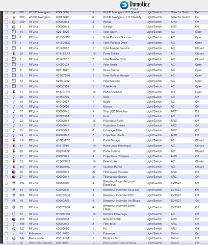

Les volets roulants (9 au total) tous reliés à du Chacon DIO
Des relais de type ZK1PA pour mes projecteurs extérieurs, ma porte de garage, mon portail et 2 télérupteurs, mon ordinateur et la tête de lit (9 au total)
Tous mes détecteurs de fumée, et mes capteurs de porte.
Ca fait du monde…
