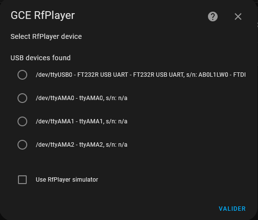

J’ai branché un GCE RFplayer 1000 et ajouté l’intégration à HA, mais je ne sais pas la configurer et ajouter manuellement un chauffage.
→ quelle est la différence entre les 3 devices USB détectés : ttyAMA0 / ttyAMA1 / ttyAMA2
Aucune idée. Normalement tu dois avoir quelque chose comme /dev/serial/by-id/usb-FTDI_FT232R_USB…

. pour la détection :
Je fais les test sur un HA Yellow+CM4 2Go + NVMe : tant que j’avais bougé le jumper dispo pour passer du mode UART pour la prise USB-C au mode USB-C, le device n’était pas détecté.
Dès que je repasse le jumper sur le mode UART, l’intégration me détecte bien un device FT232R_USB_UART.

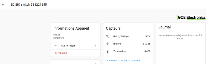

J’ai deux capteurs d’ouverture.
Ils sont bien détectés par home assistant en tant que switch EDISIO
Par contre j’ai comme retour une température alors que cela devrait être plutôt un Ouvert/fermé

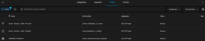

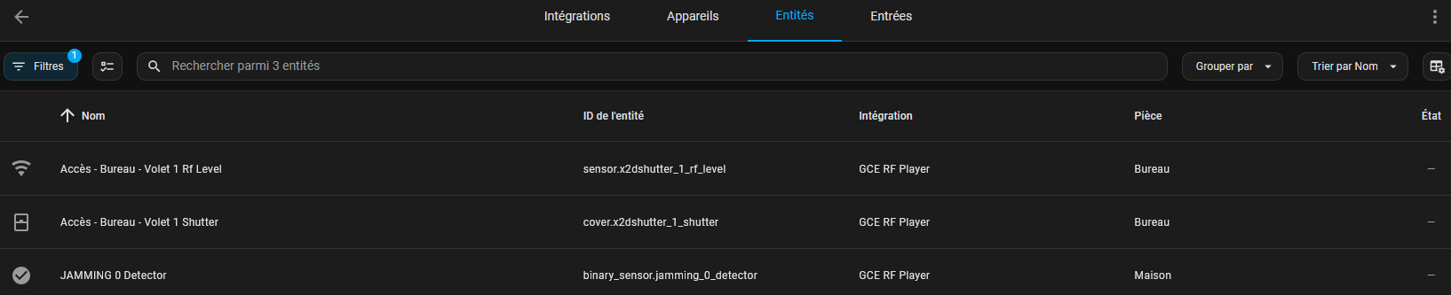

nouvel utilisateur HA, je viens d’installer l’intégration de @racletteparty qui s’est, je pense, déroulée sans encombre.
Ceci afin de commander des volets France Fermeture qui fonctionnent avec le protocole X2DSHUTTER.
Dans HA, j’avais donc un appareil « JAMMING 0 » et une entité « Jamming 0 Detector » créées automatiquement.
En testant, j’ai créé avec le protocole « X2DSHUTTER » un appareil « Volet Bureau » ainsi que 2 entités correspondantes « Rf level » et « Shutter ».
J’ai donc lancé via ACTION un « send pairing command » sur le volet en mode appairage, mais sans succès ni clignotement rouge d’émission de commande.
Le RF Player clignote lentement en bleu-rose-rouge-blank et il ne semble pas réagir.

Tu peux faire un screen de tes page de configuration ?
Tu as bien redémarre ha après avoir fait ta configuration ?
Oui sans soucis !
J’ai bien redémarré HA lors des diverses étapes, associés à divers plus/unplug de la clé USB.
Si tu peux me donner les chemin d’accès pour ces pages de config je veux bien car je galère encore un peu à m’y retrouver dans les méandres de HA… et notamment l’accès au code YAML àpd des diverses pages de config.
Merci !
C’est la configuration de ton intégration accessible par les trois petits points au bout de la ligne correspondant a la clef.
