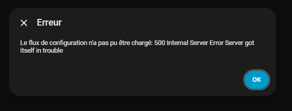

tout d’abord en suivant le tuto j’ai une erreur : " Le flux de configuration n’a pas pu être chargé: 500 Internal Server Error Server got itself in trouble "

Tu as pris la version GitHub - Doubledom45/HA-RFPLAYER: 💥 RFPLAYER EN HA 2025.11 ⛔.
Cette erreur je n’ai pas regardé encore , mais ne pose pas de problème !

oui j’ai bien pris le 2025.11 mais j’ai mis a jours HA en 2025.12, et j’ai bien cette erreur qui apparait.

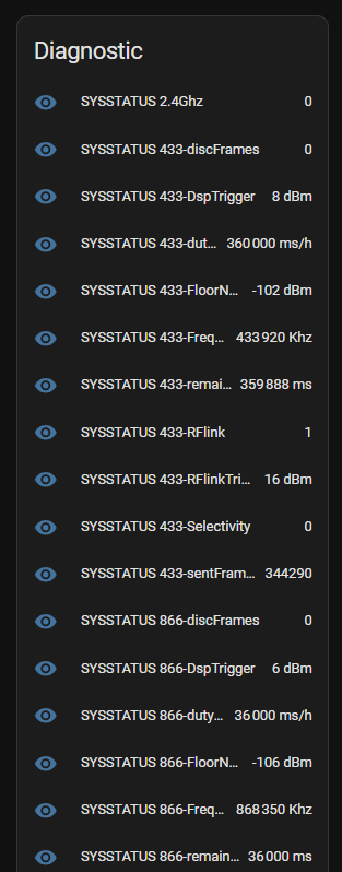

Effectivement, dans l’add-on je vois apparaitre 171 entités.

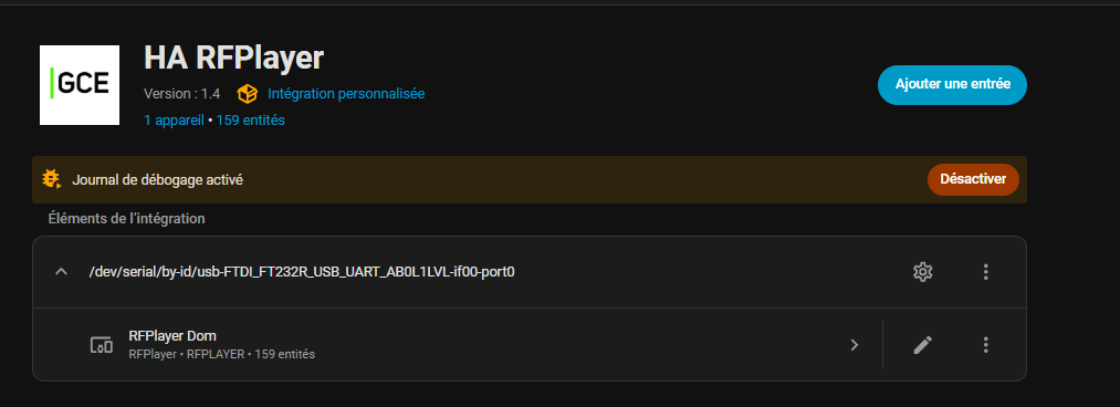

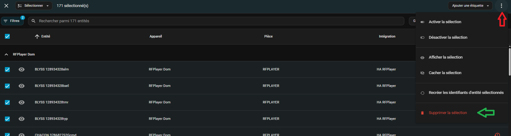

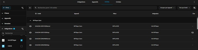

Petite question, est ce que je peux effacer les 169 entités que vois qui correspondent probablement a des volets de voisin ou autre ? D’ailleurs comment savoir si c’est pas des truc a moi ? vmc, hotte, chauffe eau (thermor) ?

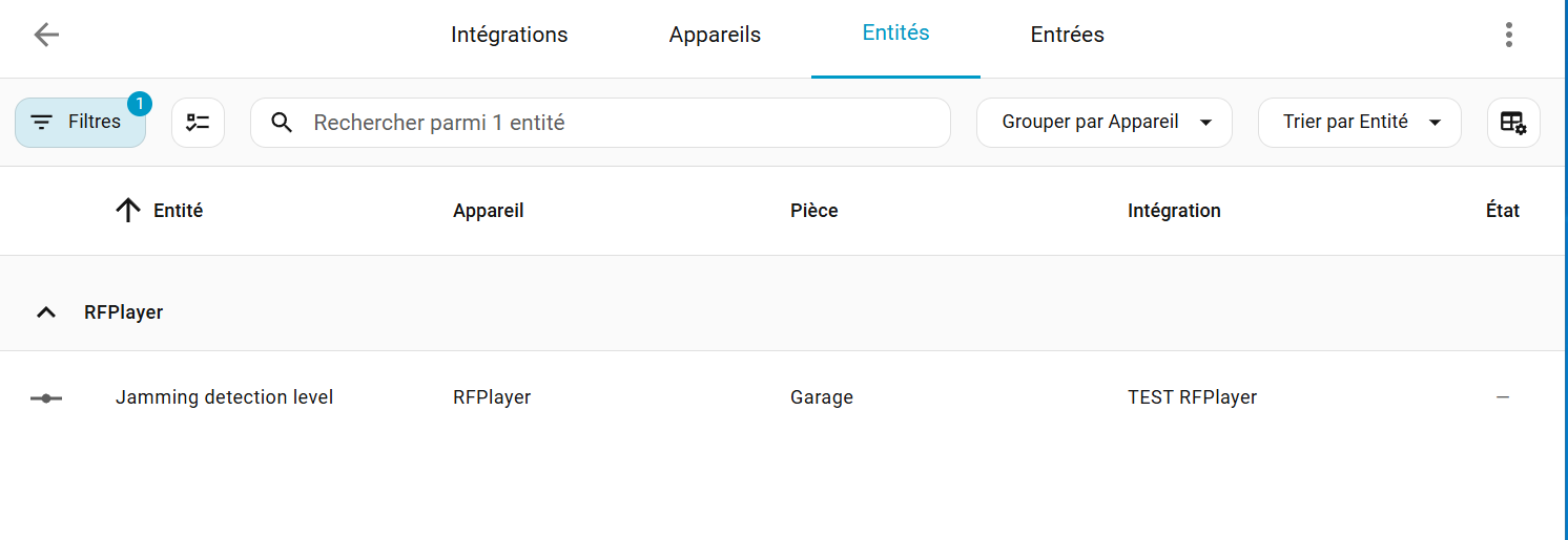

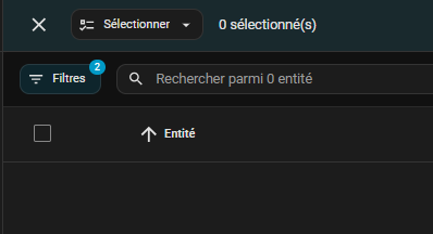

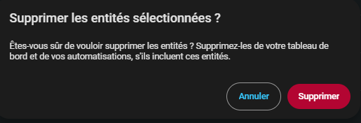

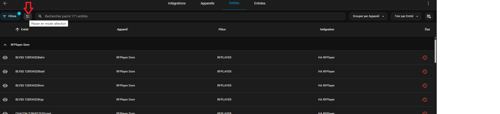

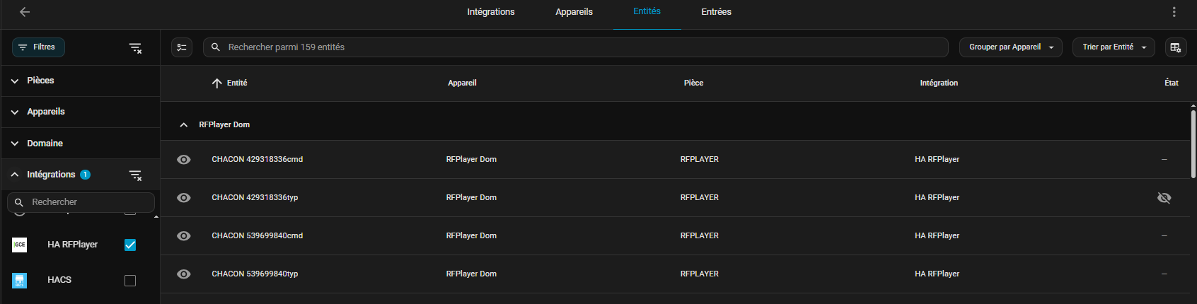

Tu regardes les noms des entités , si grisés tu peux effacer (reviendront si disponible), il faut mieux masquer ou interdire le « protocol » en question si tu as pas ce type de matos !
On peut effacer ce qui n’est pas dispo, dans
Tu filtres avec
et les entités indisponible
Tu auras la liste de toutes les entités non dispo sous le Rfplayer

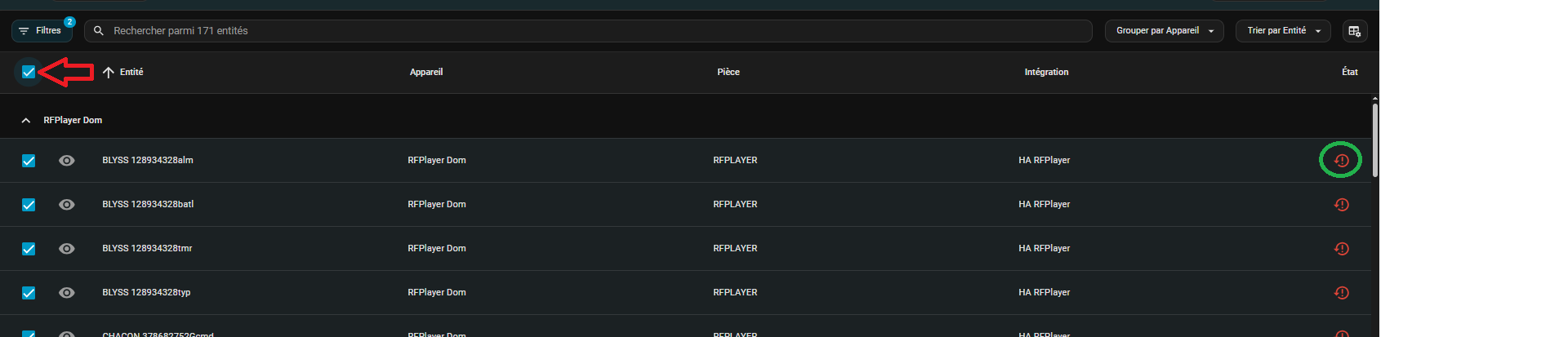

Tu passes en mode sélection
Tu pourras sélectionner tout ou ceux que tu veux
Ensuite tout à droite en haut sur les 3points verticaux
Tu auras le menu pour supprimer !
Si ok les entités sont supprimés !

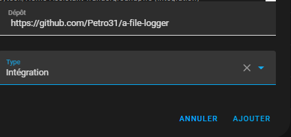

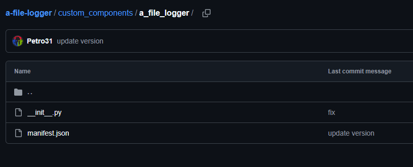

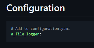

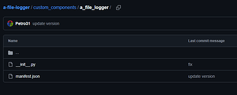

Tu regardes le lien ! https://github.com/Petro31/a-file-logger copie !

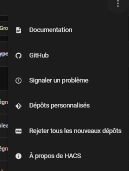

tu vas dans HACS,à droite en haut Trois Points verticaux
Sur image

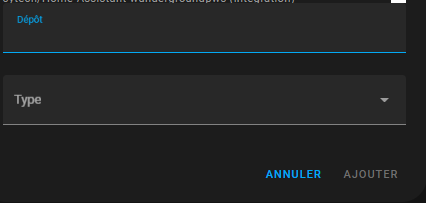

Il te propose rentrer un dépôt
Tu colle l’adresse du dépôt , copié avant https://github.com/Petro31/a-file-logger
Type Intégration et tu fais ajouter
Elle apparait ensuite dans la liste, tu reviens sur HACS
Tu pourras téléchargé , cela copiera le répertoire
custom dans ton HA /custom_components/a_file_logger/ on redémarre HA
Tu dois modifier le configuration.yaml avant avec
# Intégration pour les log
a_file_logger:
logger:
  default: error
  logs:
    custom_components.rfplayer: debug

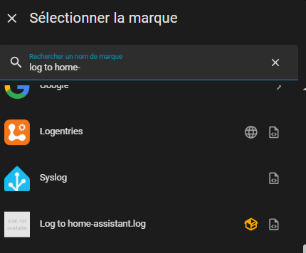

Tu pourras vérifier par
en BAS
et normalement tu auras un fichier home-assistant.log dans ton répertoire de HA…

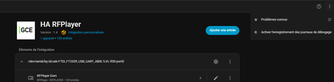

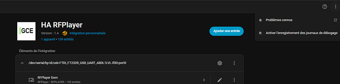

Tu peux activer le journal de débogage du Rfplayer
et vérifier dans les journaux directement , partie superviseur du core en mode brut !

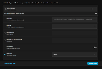

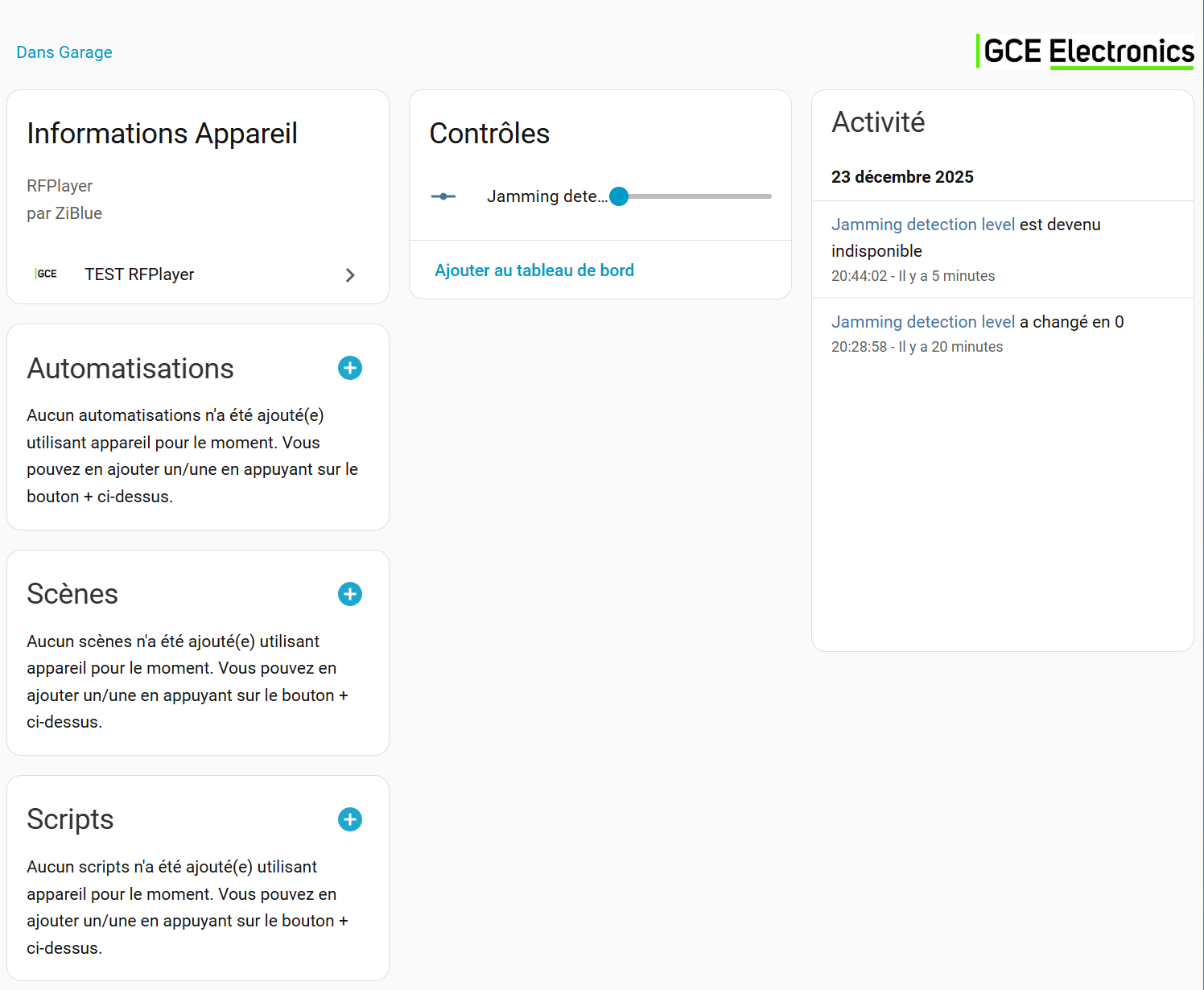

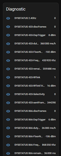

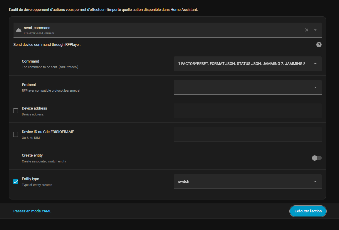

Tu peux passer sur le mode développement et sur le Rfplayer tester la cde d’initialisation :
action: rfplayer.send_command
  command: 1 FACTORYRESET. FORMAT JSON. STATUS JSON. JAMMING 7. JAMMING SIMULATE
  automatic_add: false
  entity_type: switch
  protocol: " "
tu devrais voir passer les logs .

par contre dans appareil rfplayer, j’ai plus rien :

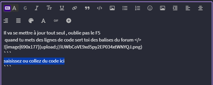

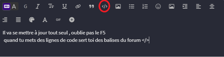

Il va se mettre à jour tout seul , oublie pas le F5
quand tu mets des lignes de code sert toi des balises du forum </>
saisissez ou collez du code ici

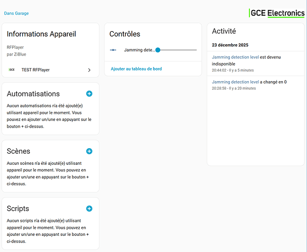

Il devrait y avoir la partie diagnostique

desolé, vraiment débutant :upside_down_face:
oui, je l’avais avant, mais j’ai plus rien.
c’esst meme la que j’avais 170 entités
Tu peux vérifier dans les entités ?
Filtre avec l’intégration
oui, j’ai plus rien…
et d’ailleurs mon bout d’essai de bricolage d’allumer ma lampe test ne fonctionne plus. avant ca allumais puis éteignait 2 secondes après, mais la plus rien.
