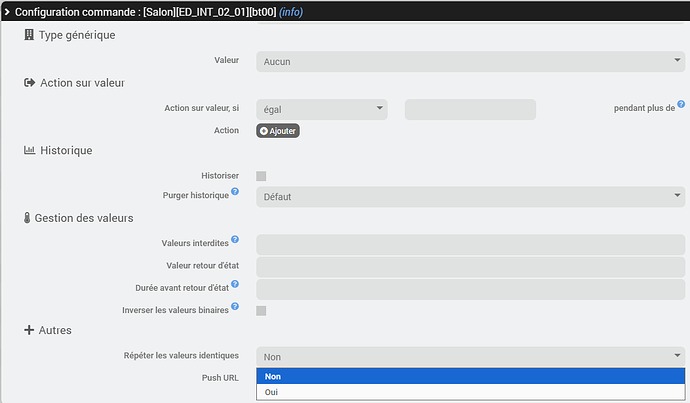

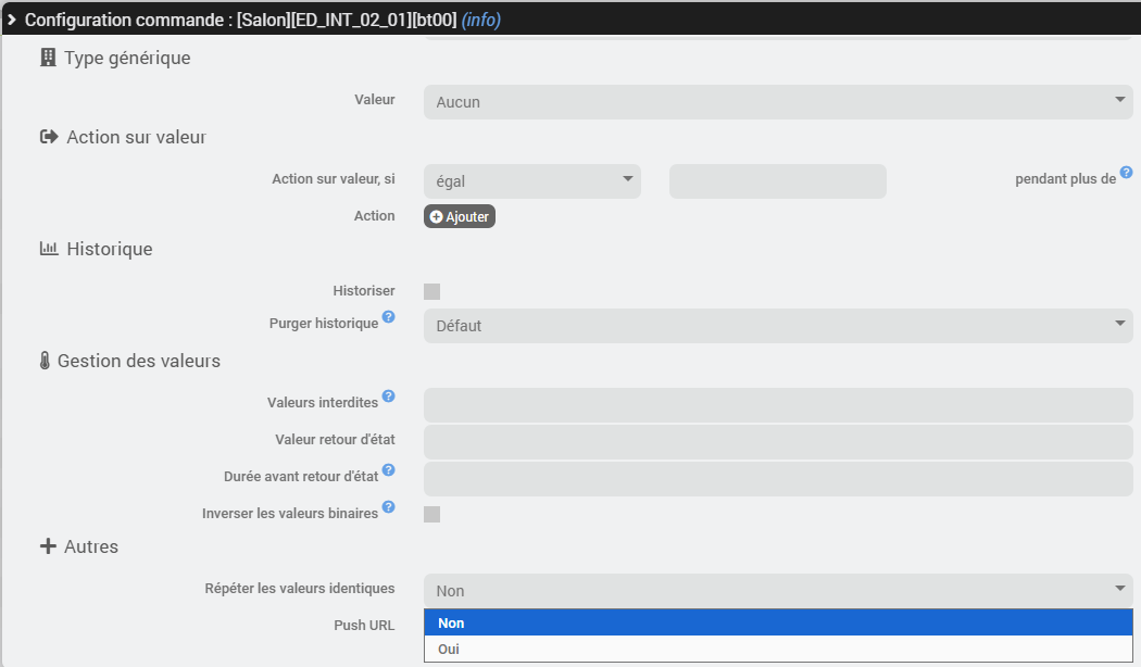

En lisant ce post ça me fait grandement penser au mode de fonctionnement du plugin Edisio sous JeeDom: il y a une option pour faire un trigger sur la répétition d’une valeur identique.
Je ne peux pas juger de l’utilité de cette information.
Voilà quelque chose qui pourrait peut-être t'aider...
