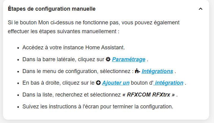

Je n’utilise pas ce matériel mais ça a l’air d’être intégré à ha.
Et sur la doc on ne retrouve pas ton code( qui je pense et une version manuel d’installation) retirez le redémarrer HA et passez par l’officiel
Bon courage.

Bonjour.
Je ne suis pas sûre car j’ai pas l’appareil
mais pour moi efface tout ce que tu as écrit pour cette intégration dans configuration.yaml et sensor.yaml.
redémarre ton ha
puis faire la procédure officiel
stefan
