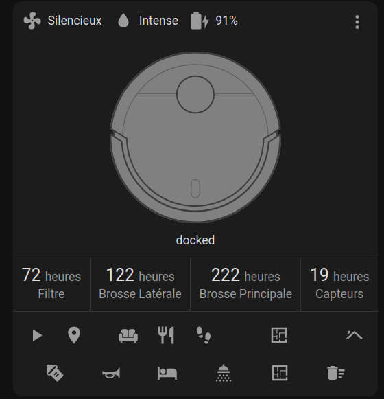

Perso, j’utilise le robot via l’extension custom:vacuum-card et j’utilise de façon très majoritaire nettoyage par pièce :
Et du coup avec cette carte (que j’ai testé aussi), tu sélectionnes le mode d’aspiration (ici sur silencieux), puis le lavage (ici en intense), puis sur la pièce de ton choix et ça suit ta demande avec les paramètres choisis ?
Oui c’est fonctionne bien comme ça
Ok, je vais donc certainement faire comme ça aussi ça me parait très bien.
