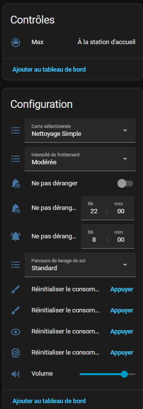

J’ai tenté ce soir de configurer mon Robot Aspirateur (Roborock Curv), j’ai lancé l’intégration, ça s’est pas trop mal passé. J’ai tenté l’ajout des Contrôles de base à l’écran d’accueil, il me propose les fonctions de base de l’appli sauf le « retour à la base ».
Savez-vous si c’est possible de l’ajouter manuellement ?

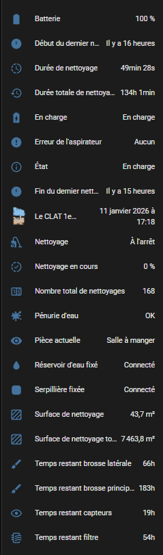

Sur mon S7 j’ai bien l’état retour à la station d’accueil avec l’entité vacuum.roborock_s7

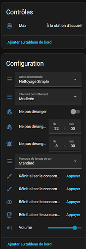

Sur mon S7, j’ai çà

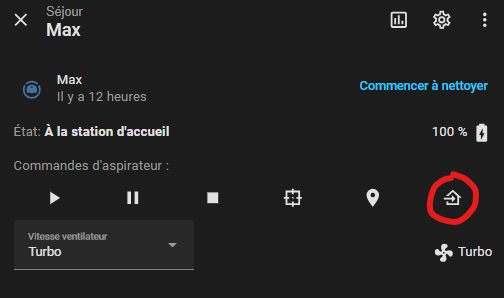

et si je clic sur le 1er item de contrôle Max - A la station d’accueil, j’ai çà et j’ai entouré le retour à la station
