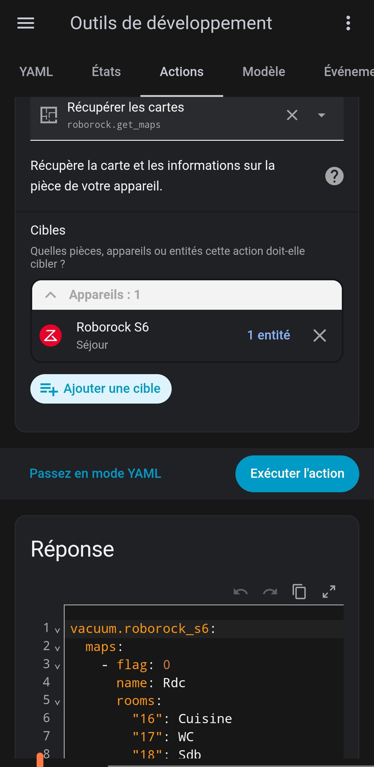

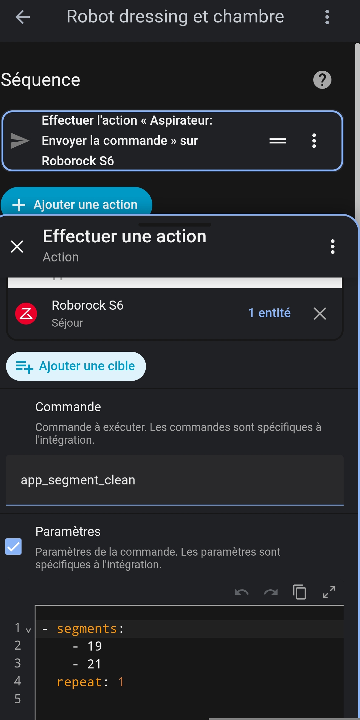

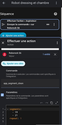

Roborock a son intégration HA.
On récupère les N⁰ segment de chaque pièce via une action et avec des scripts, je lance les zones souhaitées.

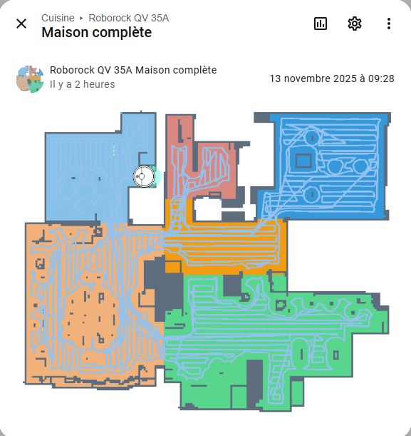

J’ai depuis peu un Roborock QV 35A et je n’ai pas de “segments” remontés par l’intégration. Tu les as par l’intégration directement ?
Chez moi, la désignation des pièces n’apparait pas non plus via la carte :
J’ai cependant une entité “pièce actuelle” qui m’indique où se situe l’aspirateur…
Comme cela, c’est écrit dans la doc de l’intégration.
https://www.home-assistant.io/integrations/roborock#how-can-i-clean-a-specific-room

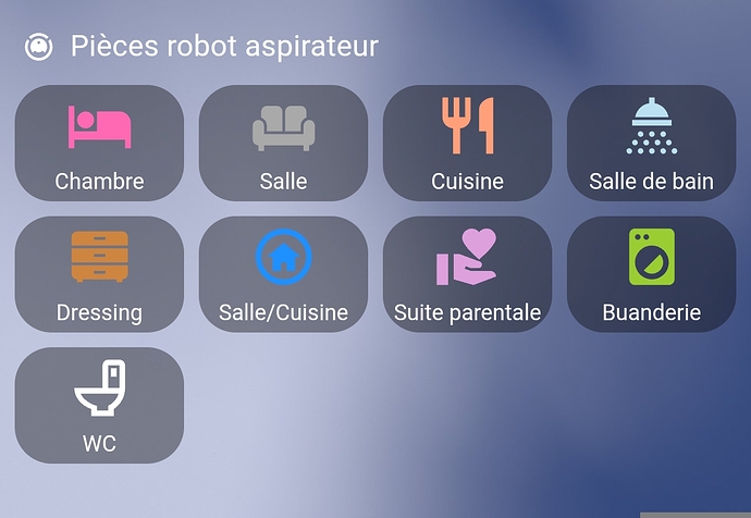

Je vais voir comment utiliser ça avec des custom:button-card

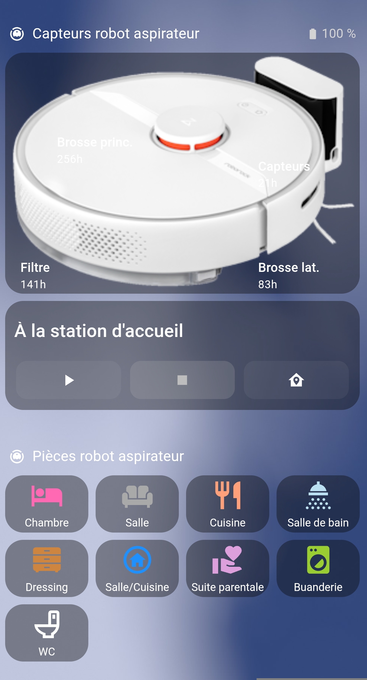

Voici le code de la carte suivante
type: vertical-stack
  - type: horizontal-stack
      - type: custom:button-card
        styles:
          card:
            - border: none
          name:
            - font-size: 12px;
            - padding-top: 5px
        icon: mdi:bed
        color: "\t#FF69B4"
        tap_action:
          action: perform-action
          service: script.robot_parents
        styles:
          card:
            - border: none
          name:
            - font-size: 12px;
            - padding-top: 5px
        icon: mdi:sofa
        color: "\t#A9A9A9"
        tap_action:
          service: script.robot_salle
        styles:
          card:
            - border: none
          name:
            - font-size: 12px;
            - padding-top: 5px
        icon: mdi:silverware-fork-knife
        color: "#FFA07A"
        tap_action:
          service: script.robot_cuisine
        name: Salle de bain
        styles:
          card:
            - border: none
          name:
            - font-size: 12px;
            - padding-top: 5px
        icon: mdi:shower-head
        color: "#BAE0F1"
        tap_action:
          service: script.robot_sdb
        styles:
          card:
            - border: none
          name:
            - font-size: 12px;
            - padding-top: 5px
        icon: mdi:dresser
        color: peru;
        tap_action:
          service: script.robot_dressing
        styles:
          card:
            - border: none
          name:
            - font-size: 12px;
            - padding-top: 5px
        icon: mdi:home-circle-outline
        color: "#1E90FF"
        tap_action:
          service: script.robot_salle_cuisine
        name: Suite parentale
        styles:
          card:
            - border: none
          name:
            - font-size: 12px;
            - padding-top: 5px
        icon: mdi:hand-heart
        color: "#DDA0DD"
        tap_action:
          service: script.robot_suite_parentale
        styles:
          card:
            - border: none
          name:
            - font-size: 12px;
            - padding-top: 5px
        icon: mdi:washing-machine
        color: "#9ACD32"
        tap_action:
          service: script.robot_buanderie
        styles:
          card:
            - border: none
          name:
            - font-size: 12px;
            - padding-top: 5px
        icon: mdi:toilet
        color: null
        tap_action:
          service: script.robot_wc
        styles:
          card:
            - border: none
          name:
            - font-size: 12px;
            - padding-top: 5px
        icon: mdi:toilet
        color_type: blank-card
        styles:
          card:
            - border: none
          name:
            - font-size: 12px;
            - padding-top: 5px
        icon: mdi:toilet
        styles:
          card:
            - border: none
          name:
            - font-size: 12px;
            - padding-top: 5px
        icon: mdi:toilet
Merci pour ton code de la vertical stack … as tu le code de la carte que tu as faite pour le haut avec l’aspi, la batterie et la possibilité de le lancer ou de le faire revenir à l’accueil stp.
Voici la carte de la vue aspirateur.
type: picture-elements
image: local/images/roborock.png
elements:

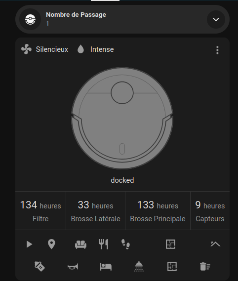

Et celle des commandes, il faut t’assurer d’avoir les cartes custom du code : mushroom cards
type: custom:mushroom-vacuum-card
entity: vacuum.roborock_s6
commands:
  - on_off
  - start_pause
  - stop
  - return_home
primary_info: state
secondary_info: none
icon_type: none
card_mod:
  style:
    mushroom-state-info$: |
      .container {
        --card-secondary-font-size: 20px;
        --card-primary-font-size: 20px;
        --primary-text-color: greenyellow;
        --secondary-text-color: orange;
