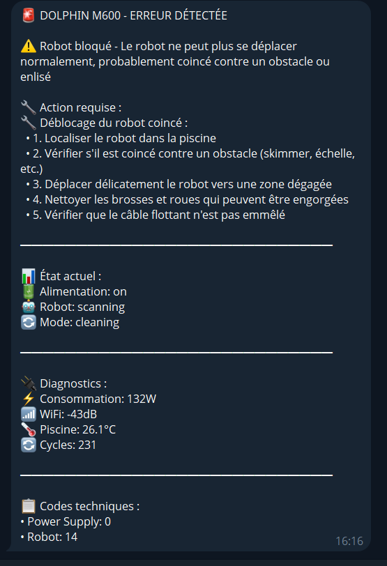

@Lou_Juicy Personellement j’ai un peu galéré pour mettre en place l’intégration mais une fois fait, j’ai la possibilité de le démarrer, l’arrêter etc… mais je m’en sers surtout pour gérer les éventuelles erreurs et recevoir des notifications détaillées
alias: Dolphin600 - Alertes erreurs
description: Alerte Telegram en cas d'erreur robot ou alimentation avec états détaillés

  - action: telegram_bot.send_message
      message: |
        🚨 **DOLPHIN M600 - ERREUR DÉTECTÉE**
        ⚠️ **{{ robot_error_description }}**
        🔧 **Action requise :**
        {{ error_instructions }}
        📊 **État actuel :**
        🔋 Alimentation: {{ state_attr('sensor.dolphin600_status', 'Power Supply State') }}
        🤖 Robot: {{ state_attr('sensor.dolphin600_status', 'Robot State') }}
        🔄 Mode: {{ state_attr('sensor.dolphin600_status', 'Vacuum State') }}
        🔌 **Diagnostics :**
        ⚡ Consommation: {{ states('sensor.prise_pool_house_2_power') }}W
        📶 WiFi: {{ states('sensor.dolphin600_rssi') }}dB
        🌡️ Piscine: {{ states('sensor.temperature_piscine_temperature_2') }}°C
        🔄 Cycles: {{ state_attr('sensor.dolphin600_status', 'Turn On Count') }}
        📋 **Codes techniques :**
        • Power Supply: {{ states('sensor.dolphin600_power_supply_error') }}
        • Robot: {{ states('sensor.dolphin600_robot_error') }}
mode: queued
Ce qui me donne ceci sur Telegram
