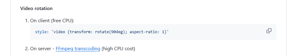

La carte webRTC permet de faire une rotation de l’image à priori : GitHub - AlexxIT/WebRTC: Home Assistant custom component for real-time viewing of almost any camera stream using WebRTC and other technologies.

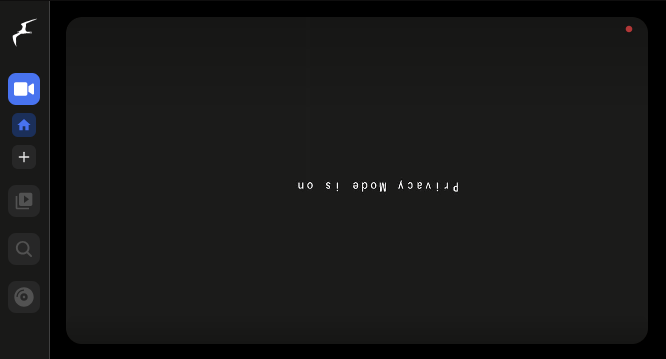

Étonnant… je viens d’essayer chez moi à 180° et ça fonctionne :
Voici le fichier de config chez moi pour ce test :
