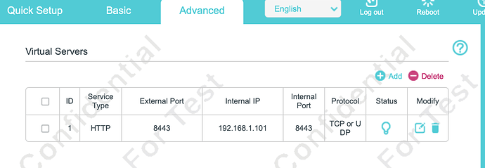

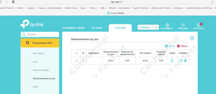

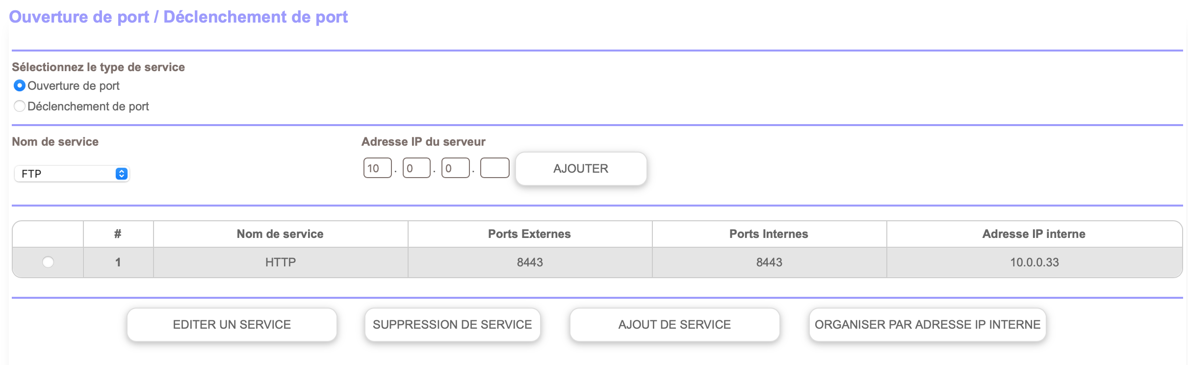

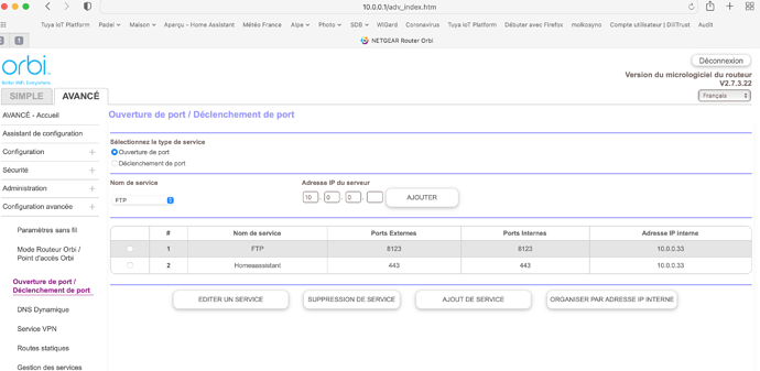

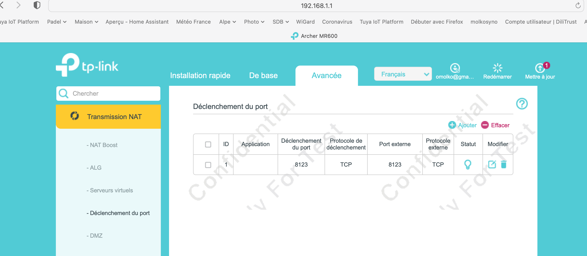

Je possède un archer MR600 (modele 4G) qui est relié en filaire à un orbi RBR50, celui ci étant configuré en mode routeur. Ainsi mon archer aune adresse en 192.168…1.1 et sur ce reseau l’orbi 192.168.1.101
De l’orbi par mon réseau en 10.0… sur lequel est branché mon rasperry.
Pour internet et en local tout va bien.

Hum bon courage pour faire marcher ton bazard parce que le double NAT c’est pas censé marcher techniquement… Pourquoi ton ordi rbr50 est en mode routeur ? c’est idiot si je puis me permettre :wink:
au depart je crois pour le contrôle parental de l’orbi et je crois aussi que j’étais limité en adresse ip fixe sur l’archer mr600
Bonjour @omolko,
si tu accèdes à ton réseau via la 4G de ton MR600 je pense que cela va être compliqué, les réseaux GSM et ADSL(ou fibre) ne sont pas gérer de la même façon (souvent 1 ip publique partagée entre plusieurs clients en GSM).

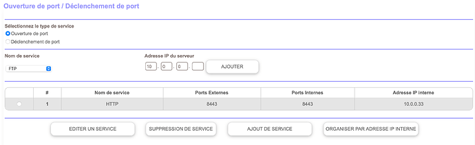

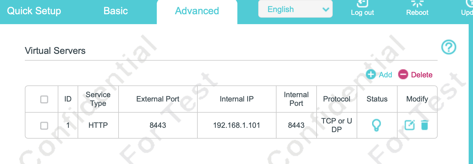

Si ce n’est pas le cas, alors il te faut faire un NAT vers chaque point de passage :
MR600 :8443 → RBR50 :8443 → RPI HomeAssistant :8443
Je prends le port 8443 pour ne pas avoir de conflit avec le 443 (que l’on peut avoir avec certaines box).
Le certificat est un auto-signé ou bien un let’s encrypt ?

Je suis un peu en réseau… J’ai ouvert le port 8443
Mais du coup j’avais mis en accès externe http://*****.duckdns.org:8123, je dois le changer?
Ouvrir est une chose, il faut surtout faire un NAT.
Oui c’est préférable.
excuse moi mais ca veut dire quoi faire un nat?
