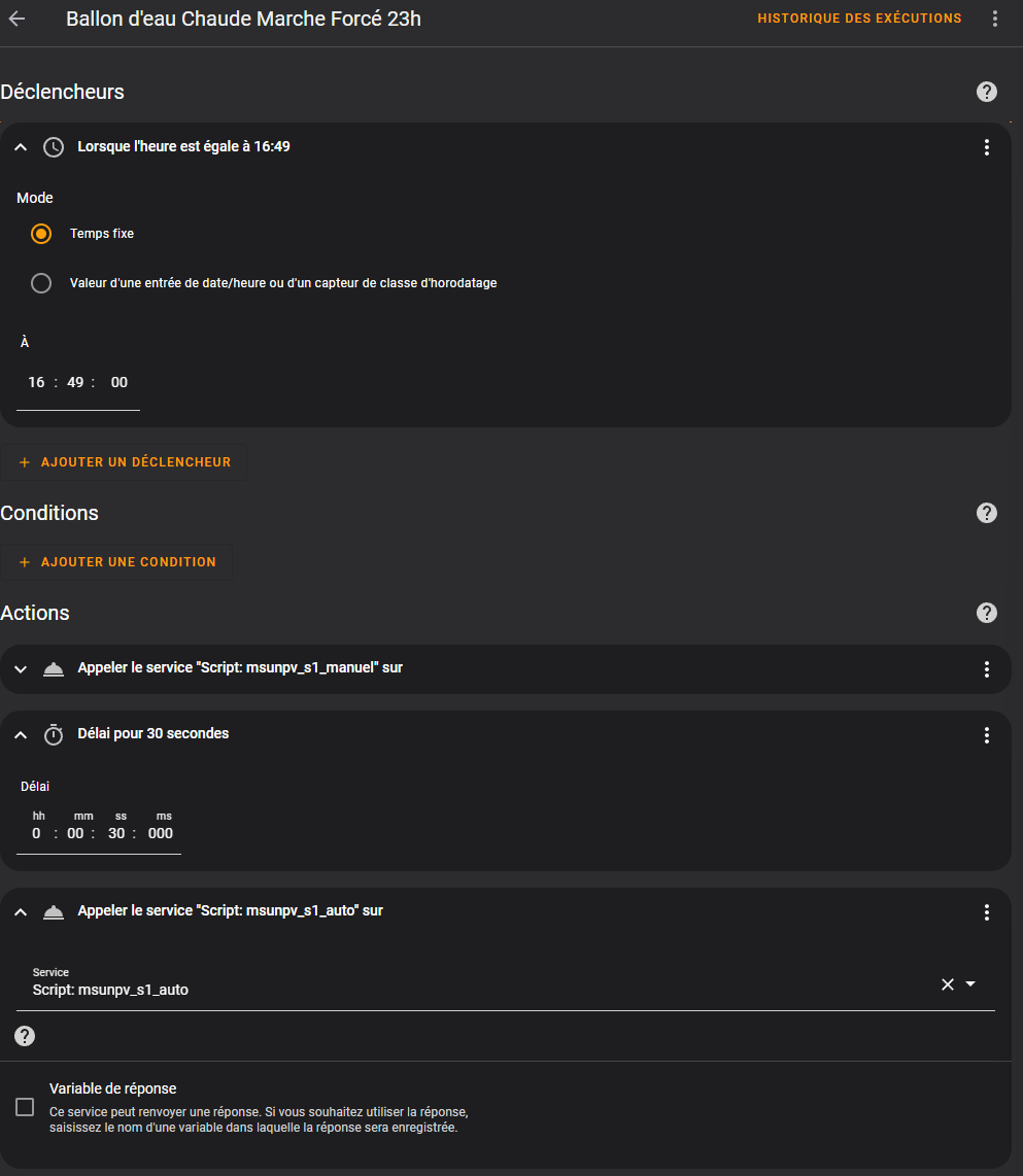

  • oui, mais je souhaite les supprimer de msunpv pour les intégrer dans HA.
  • je souhaite sur condition mettre à ON la sortie ballon d’eau chaude.
la condition étant la présence de surplus dans la journée car si surplus, c’est que mon ballon était chaud en journée.
quel est la commande pour mettre la sortie à ON
ton analyse fonctionnerait mais me semble moins fluide.
Ah tu veux faire une automatisation dans HA qui tournerai un certain temps en fonction de certaines conditions.
Dans ce cas c’est ‹ msunpv_s1_manuel › pour lancer et ‹ msunpv_s1_off › en fin de cycle.
C’est exactement l’exemple qui est donné dans la doc et dans le premier post de ce topic :
top, merci.
ca fonctionne.
j’ai du supprimer les # de commentaire pour les scripts dans le fichier msunpv_2_2_.yaml
en fin de scénario, je rebascule en auto pour le lendemain.

si je remet les balise # pour ca:
j’ai ce message au déclenchement :wink: et l’automatisation ne fonctionne pas
ok pour le msunpv_s1_off, je vais voir au prochain rayon de soleil si ca fonctionne mais je te fais confiance.
La dernière ligne ‹ msunpv_commandes: › ne doit pas être commentée c’est là qu’est la commande appelée. Mais normalement tu as juste besoin de cette dernière ligne.
Je viens de vérifier sur les fichiers elle n’est pas commentée non plus.
