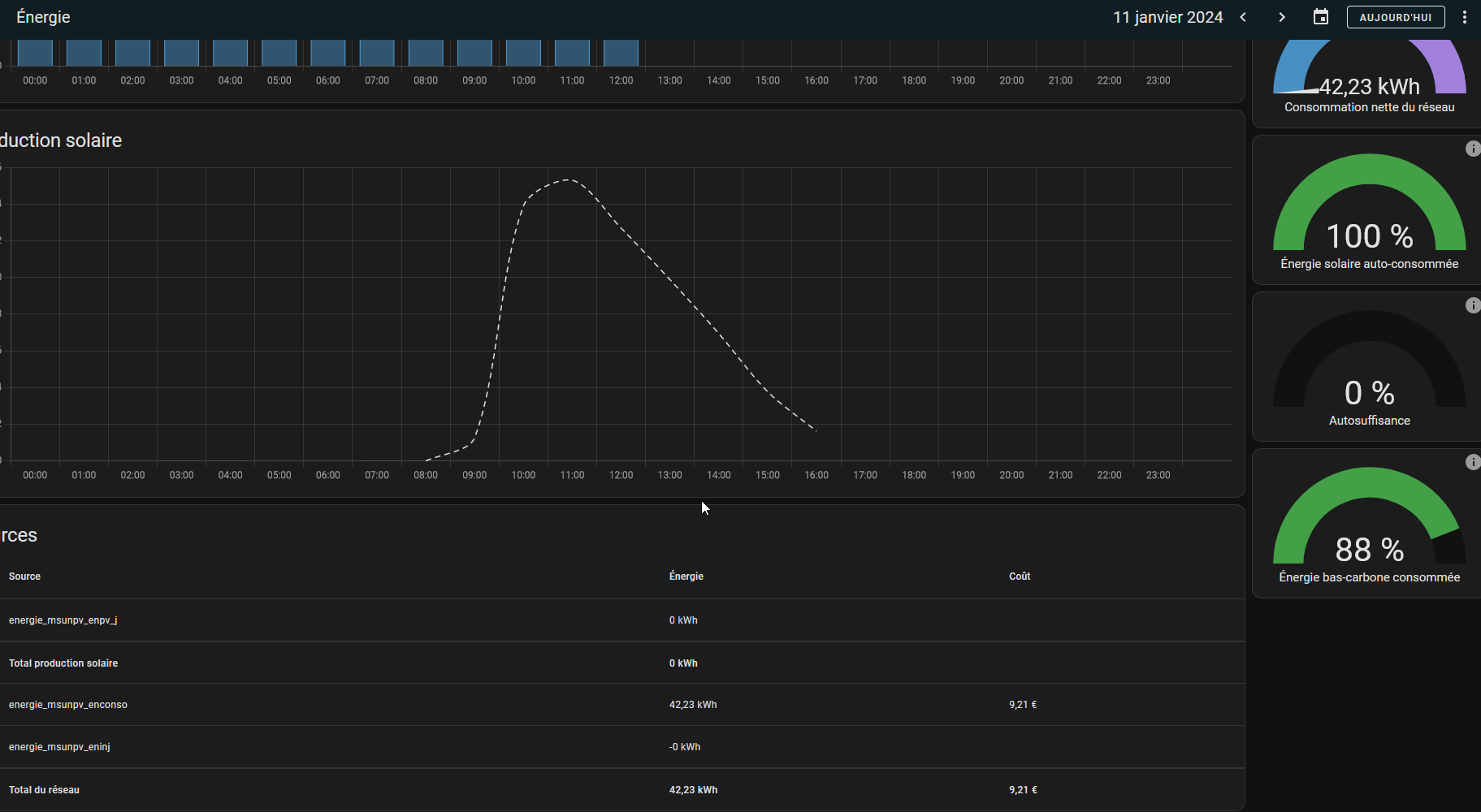

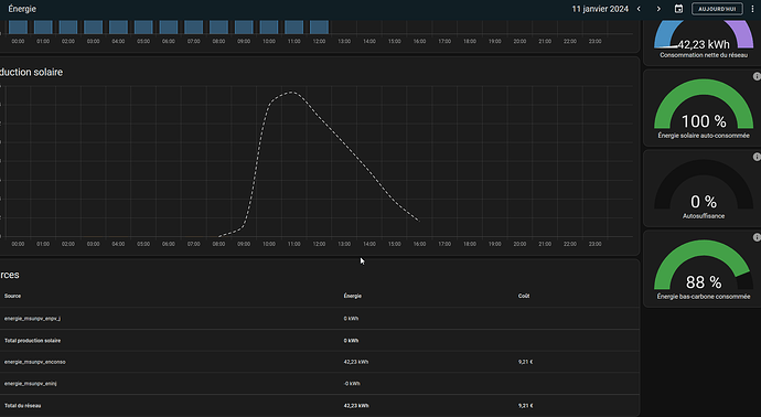

Merci @Tochy pour cette belle intégration.
Je rencontre un petit soucis avec le dashboard énergie et la partie production solaire. Je n’ai aucune donnée qui remonte alors que j’ai de la production solaire:
Il me semble avoir mis les bons sensors (cf screenshot). Y a-t-il quelque chose que j’aurais oublié de paramétrer ?
Merci pour votre aide,
Nico

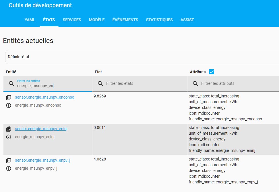

A priori la partie conso remonte bien mais effectivement pas la production. Si tu regardes dans les outils de dev qu’est ce que ça donne ?
As tu une sonde qui mesure la température de l’eau du cumulus ?

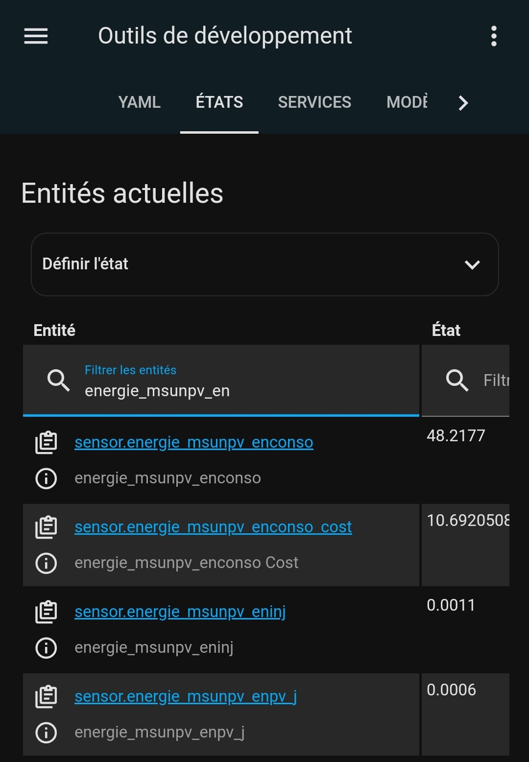

Voilà ce que j’ai en valeur:
Et non je n’ai pas de sonde de température. Ma production solaire du jour est de 2.93kWh
Nico

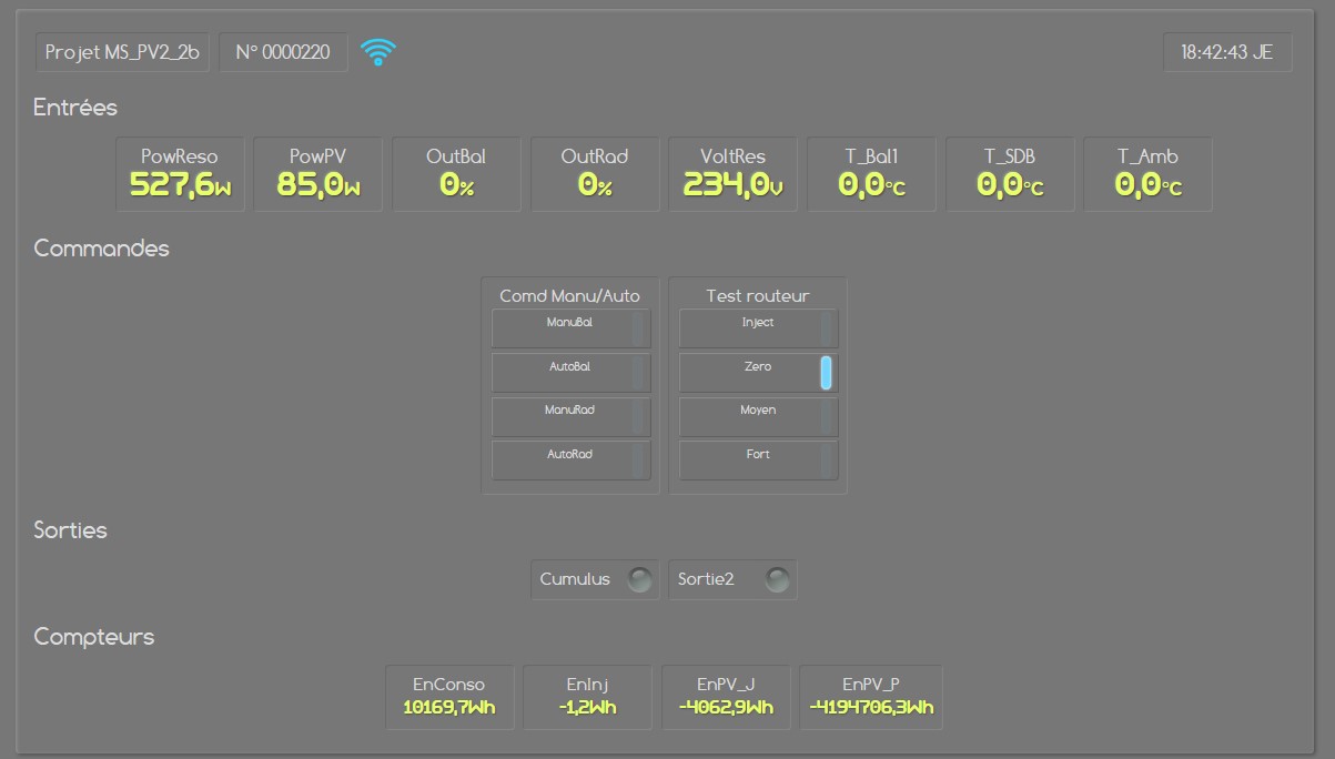

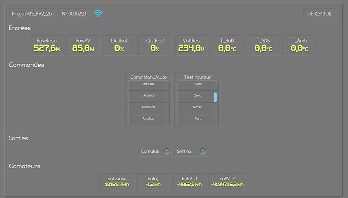

Peux tu me faire ne photo de la page web du routeur comme celle ci :

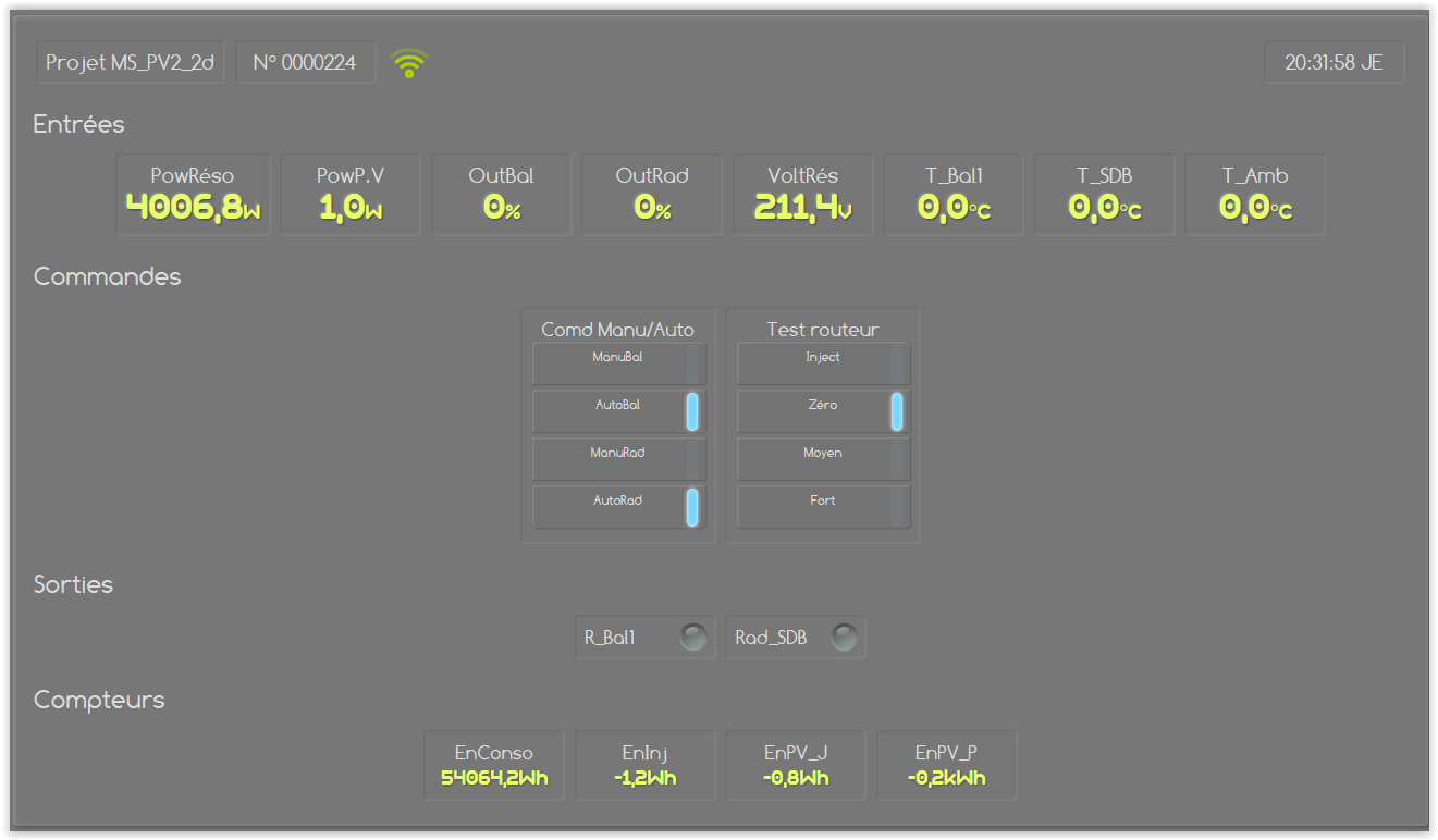

Et voici:
Nico
As tu une pince sur la production photovoltaïque sur ton routeur parce que j’ai pas l’impression. On voit bien sur le screen que eninj et enpvj sont a 0.
Si c’est le cas c’est normal que les sensors énergie dans ha soit a 0 aussi puisque le routeur ne mesure pas la production.
Tes 2.93kWh de production sont mesuré par quoi ?
J’ai une pince sur l’arrivée du réseau et une pince sur l’arrivée des panneaux. Les 2.93kWh viennent de mon onduleur.
Par ailleurs, le routeur détecte bien du surplus puisqu’il l’injecte dans mon ballon. Je vois le voyant de la voie 1 ainsi que le bourdonnement du thermostat mécanique lors du routage.
Nico
Alors il y’a un problème sur ton routeur parce que si le screen est du même jour que les 2.93 donnés par l’onduleur on devrait voir sur le screen enpvj a environ 2.93 aussi et sur enpvp le total depuis que tu as branché le routeur.
Pour le routage il n’a pas besoin de cette pince, juste de la pince réseau donc il arrive a faire son boulot quand même.
Il faudrait que tu poses la question sur le forum d’artek car là je ne sais pas pourquoi il ne compte pas. Est ce que pince est mal enfichée ? Est ce un problème de config ? Une pince défectueuse ?
En journée quand il y’a de la production est ce que tu vois pow PV sur la page de routeur donner la puissance produite en temps réel ?
Oui, le PowP.V évolue en fonction de la production, je vérifierai à nouveau, mais j’en suis quasiment certain.
Nico
Si. C’est le cas alors ça serait probablement un problème de config. Peut être pince dans le mauvais sens aussi.
Vérifie quand il y aura de la production si pow PV indiqué la puissance et si oui si c’est en positif ou négatif.
Tu peux aussi voir ça sur les courbes du routeur si tu as une carte sd.
Je n’ai pas de carte SD, mais je verrai le signe de la puissance. Elle doit être négative ou positive ?
Nico
Vu qu’il y a un signe négatif sur tes compteurs sur le screen je dirai que pow PV doit être en négatif aussi.
Si tu vois du positif essai de tourner la pince et tu verras si ou bout d’un moment les compteurs s’incrementent ou pas.
