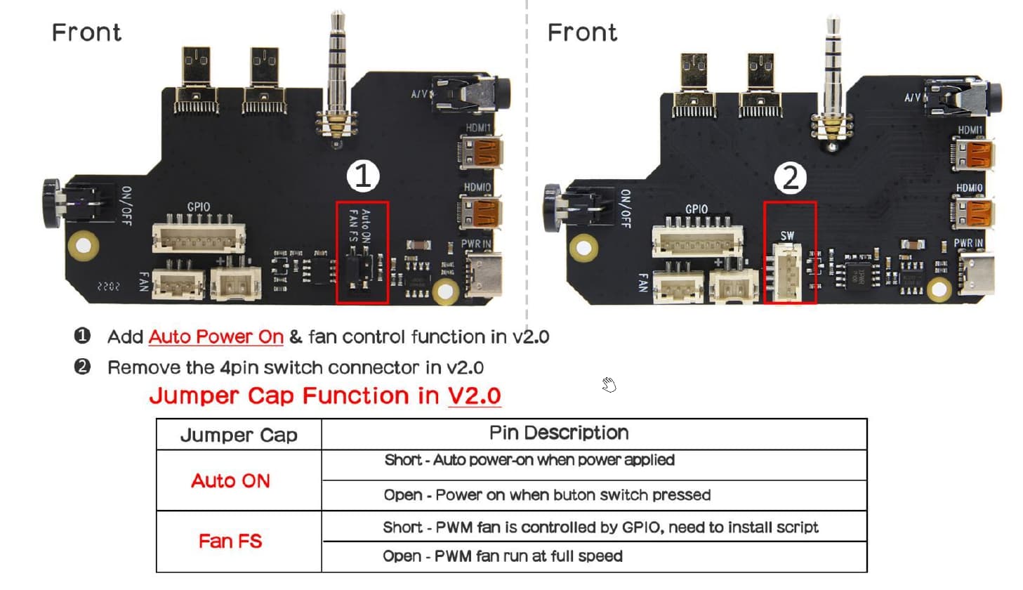

Voir ci-dessous l'extrait de la doc, depuis la V2 il existe un jumper qui permet d'autoriser l'auto-reboot, mais dans mon cas je ne me souviens plus si je l'avais positionné ou pas...
Hey Silv_01 !
C’était bien la solution, je viens d’installer un cavalier sur la carte sur le connecteur Power ON (ou Auto On ?) et c’est tout bon, le Raspberry redémarre automatiquement au retour du courant.
Merci, merci beaucoup !!!
Alain
Hello, Génial !
Je dois avoir oublié de le mettre quand j’ai monté la Rasp dans le boitier, je le mettrai en place lorsque j’aurai tout démonté…
Hello, juste un petit retour d’info : j’avais bien oublié de mettre le switch…
Je l’ai remis et hier soir j’ai eu une brève coupure de jus suite à un orage, l’auto-reboot a fonctionné…
Donc nickel !

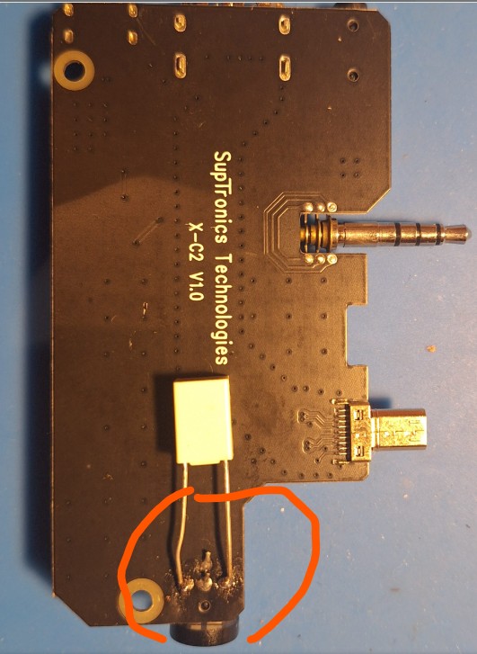

Cette discussion m’a inspiré dans un certain sens.
En effet, je dispose d’une autre version du boîtier NASPI qui n’est pas équipée de jumper. C’est un NASPI_Lite avec la carte X-C2. La doc indique clairement que cette fonctionnalité d’auto-reboot n’existe pas :unamused_face: . Ceci m’a gêné bien des fois alors que j’étais en vacances avec pour conséquence de perdre la supervision de ma box domotique. J’ai cherché pendant longtemps quoi faire jusqu’à concevoir de A à Z un circuit électronique ayant pour rôle de faire un contact bref entre les 2 bornes du bouton poussoir pour simuler un redémarrage manuel (2 monostables NE555 + 1 relais). Lors de la mise en place du circuit j’ai constaté que cela ne marchait pas en raison de la longue décharge du boitier d’alim USB-C :sleepy_face: . Alors j’ai soudé un simple condensateur de 1uf non polarisé entre les 2 bornes du bouton poussoir, juste pour voir. Après avoir débranché une bonne dizaine de fois le secteur de l’alimentation (pas l’USB-C), le NASPI a toujours redémarré suite à des coupures de quelques secondes à environ 1h. Du coup, je vais en rester là, cela fait le job :+1: .
Autre modification effectuée. L’un des LEDs étant bien trop puissante, j’ai décidé de remplacer la résistance en série par une autre de 5,6k.
Si tout cela peut servir à quelqu’un.
